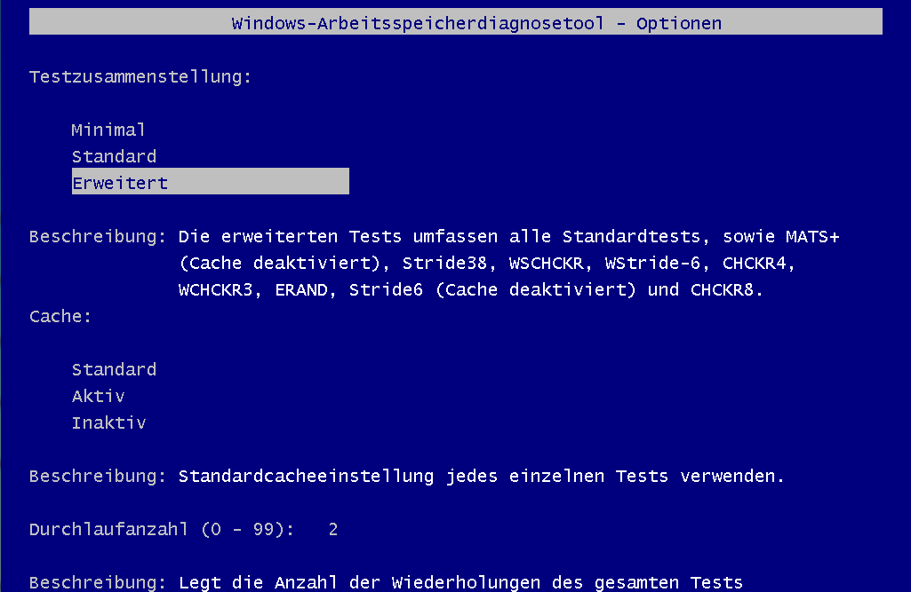

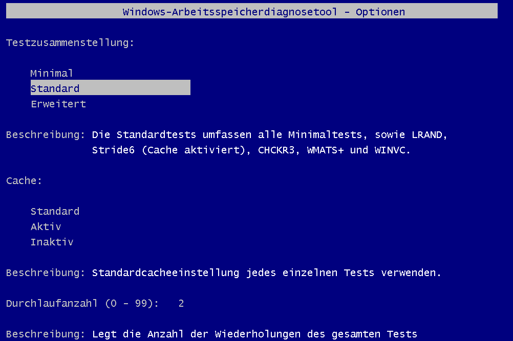

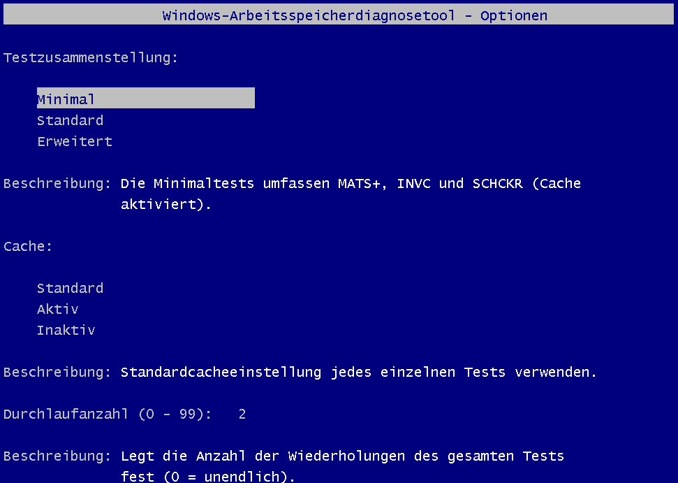

Hallo32 schrieb:

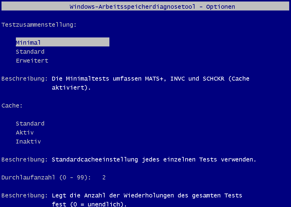

Der Windows Ram Test und Memtest86+ unterscheiden sich nicht ernsthaft.
Das ist zumindest bei Win7 schlicht Quatsch und bei Win8 und höher habe ich den nie ausprobiert. Schau Dir nur mal an, wie lange ein Pass bei den denen läuft.
Hallo32 schrieb:
Wenn der Ram defekt ist, finden es beide.
Das hängt vom Fehler ab, einige findet memtest86 auch nur bei bestimmten Tests, denn so banal sind RAM Fehler nicht immer, da ist oft oft ein Bit welche nur in Abhängigkeit von den Werten der Nachbarbits plötzlich kippt. Bei 0x00 oder 0xFF passt alles, aber bei bestimmten Pattern kippt eines plötzlich und ob der Windows Test solche Fehler findet?

Hallo32 schrieb:
Ein schneller Test des Rams mit genauer Fehlerdiagnose ist komplex und sehr aufwendig.
Schnell geht nicht mir komplex zusammen und Windows macht schnell, memtest86 macht komplex.
Hallo32 schrieb:
Für so etwas sind bei den Ram Herstellern extra Leute angestellt. ;)
Erstens glaubst Du doch selbst nicht, dass die günstigen Consumer RAM Riegel alle einzeln so komplex getestet werden, sonst gäbe es nicht immer wieder welche mit Fehlern im Handel.
2.) Nutzt der Test des Riegels alleine nichts, es muss das ganze System getestet werden, also CPU (wo der Memorycontroller steckt), Board und das eben mit genau den Einstellungen wie die RAMs laufen, also immer alles im BIOS korrekt einstellen und keine Einstellungen unter Windows mit Tweak Tools ändern, sonst ist der Test aussagefrei. Das kann ein RAM Hersteller schon gar nicht testen.

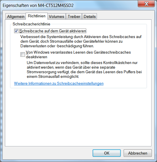

Nein, dass ist es nicht. Es geht darum, dass der SSD Controller darüber informiert werden muss, dass der Rechner runterfährt und gleich ausgeschaltet wird. Crucial gibt klar an, was gezählz wird:
This value is the total number of times the device has been power-cycled unexpectedly.
Unexpected power loss can be avoided by preceding a power off with an ATA STBI
(STANDBY IMMEDIATE) command, and allowing the SSD to properly complete this
command before removing power to the SSD.
Das macht der Treiber oder Windows offenbar nicht korrekt. Zumindest bei der m4 kann das auch lange dauern, viel länger als z.B. bei der Samsung 830, das habe ich mal ausprobiert. Das könnte der Grund sein, dass die Crucial öfter Probleme haben.
yoT!mO, lass Memtest86 durchlaufen, am Besten bis morgen früh, aber es muss von CD oder einem USB Stick gebootet worden sein, unter Windows ist das witzlos. Dann prüfe auch mal die Windows Cache Einstellungen ob die so aussehen wie hier:

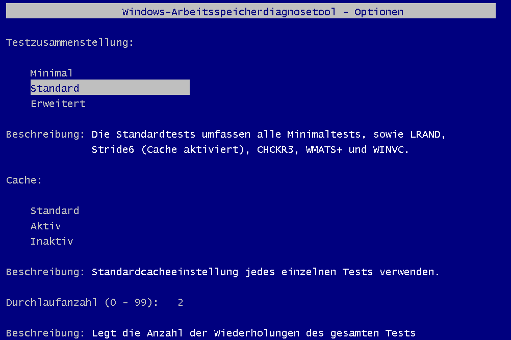

Die Qualität eines Tests über die Laufzeit zu bestimmen ist ein wenig fahrlässig, oder?:rolleyes:
Der Standardtest sollte eigentlich ausreichen und notfalls kann man immer noch auf den erweiterten zurück greifen. Der Test ist schon iO. Die genannten Verfahren sind quasi Standard.
In kurzer Zeit kann man wohl kaum so umfangreiche Tests machen wie wenn ein Durchgang länger dauert, oder?
Aber lassen wir das, memtest86 läuft ja schon und die Ergebnisse müssen wir nun abwarten.

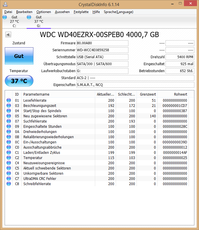

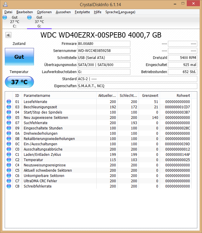

Hier der Screen meiner externen Platte:
Liegen die korrupten Archive auf der internen SSD oder auf der USB Platte? Außerdem würde ich mal mit h2testw jeweils so 10GB auf den beiden Platten testen und die Testdaten dann nicht löschen sondern regelmäßig neu prüfen, täglich oder wöchentlich um zu sehen, ob da eine Korruption der Daten bei einer der beiden LW stattfindet. Lass auch mal ein sfc /scannow laufen (cmd.exe als Administrator starten).
