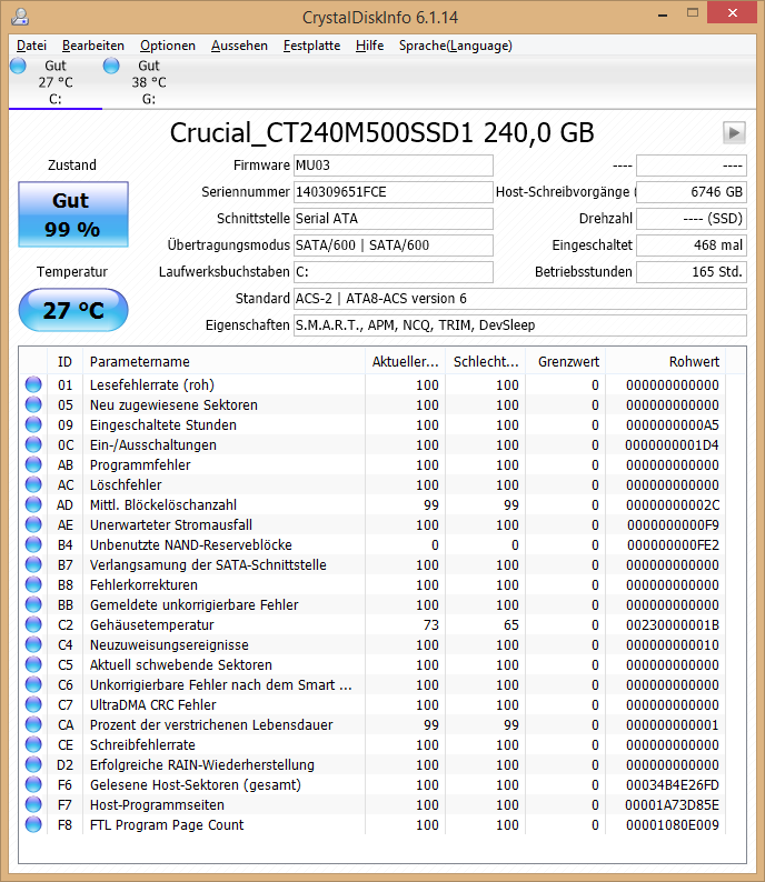

Das spuckt CrystalDiskInfo aus:

Sehe ich das richtig, dass da 249 unerwartete Stromausfälle waren?
Ist der Stecker richtig dran?
Sicher dass das Geräusch von der SSD kam und nicht vom Netzteil?
Bei den Smart Werten ist eigentlich in deinen Fall nur das Attribut 0xC4 (196) interessant, dessen Berechnung aber mit der neuen Firmware korrigiert wird. Somit dürfte das Attribut aktuell ohne Aussagekraft sein.

Öh ja, das steht da wohl, aber ich weiß nicht was damit gemeint ist.
Denn der PC, so wie er da steht, läuft eigentlich seit Februar oder März ohne auch nur einen einzigen Absturz.

Hallo32, die 0x10 stehen bei jeder m500 mit der FW Version im Rohwert von C4, die sind also belanglos.
Die Anzahl der unerwarteten Stromausfälle ist in der Tat sehr hoch, wird der Rechner öfter nicht ordentlich runtergefahren? Das sollte man unterlassen, denn selbst wenn die m500 Stützkondensatoren hat, so können die den Verlust von Userdaten nicht garantiert verhindern.

Meine Theorie aufgrund 0xAE: entweder das Netzteil ein Problem mit der 5V-Leitung (HDDs brauchen soweit ich weiss vor allem die 12V und haben nicht so starke Lastwechsel), ein Problem mit dem Stecker, oder die SSD ist kaputt.
Ich schätze jedes mal wenn die SSD "hängt", hat sie einen Stromverlust. Daher der hohe Zähler.

Also bedeutet der Stromverlustzähler nicht, dass er PC so oft abgestürzt ist, sondern, dass irgendwo im System für einen Moment der Saft gefehlt hat?
Wenn dem so ist, muss der Strom dann zwangsläufig bei der SSD gefehlt haben? Kann es sein, dass der Strom stattdessen auch am Mainboard gefehlt hat?
