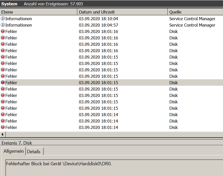

Das Windows Ereignislog ist aber dann randvoll mit Fehlermeldungen, das die Samsung SSD "bad blocks" hätte. Spricht ja dann für ne defekte Platte.

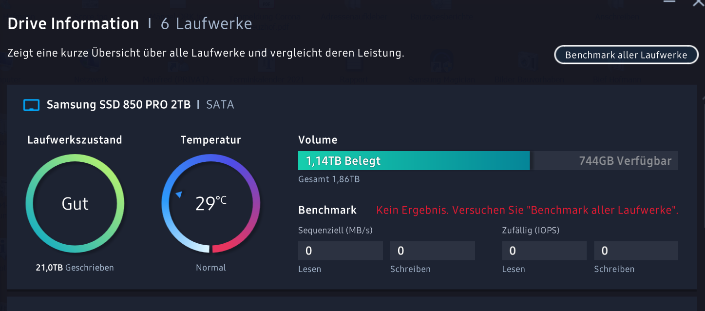

Wenn ich diese SSD aber mit Crystaldisk oder auch mit dem Samsung Magic.-Tool teste sagen beide die Platte sei völlig in ordnung.
Kann eine defekte PST-Datei so einen Fehler verursachen? Ist die SSD also völlig in Ordnung? Oder wie kann ich das noch eingehender testen?

Ansonsten bitte Screenshots! Ich schätze, Du interpretierst da was falsch.

Die SSD ist das Quellmedium. Ich habe versucht innerhab der SSD in einen anderen Ordner zu kopieren, von der SSD auf eine andere Festplatte und über das Netzwerk auf einen anderen Rechner. Immer der gleihce Fehler. Abbruch und Quelldatei konnte nicht gelesen werden.

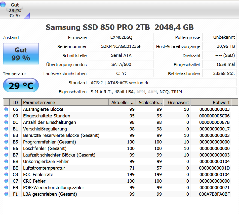

Bisher wurden 3 Reserveblöcke eingesetzt. Wenn es in kurzen Abständen mehr werden, würde ich einen Garantiefall einleiten. Die SSD hat 10 Jahre Garantie und garantierte 450TBW. Mit etwas über 20TB geschriebenen Daten sollte sie noch wie neu sein. Aber da sie schon jetzt Reserveblöcke benutzen muss, würde mir zu denken geben.
Blöde Frage, wo siehst du das mit den Reserveblöcken?
Es gab ja auch 0x21 = 33 unerwartete Spannungsabfälle (Attribut EB), wenn die während Schreib- oder Löschvorgängen aufgetreten sind, dann kann sowas schon passieren, denn gerade dann sind die Gift für NAND.
In den Rohwerten der Attribute 05 und B7.
