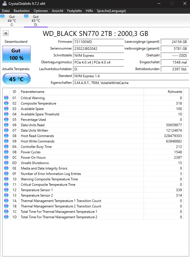

Ich habe mir daraufhin CrystalDiskInfo geladen und ausgeführt. Wenn der Fehler gerade besteht, dann findet CrystalDiskInfo lediglich meine Samsung SSD, die WD taucht nicht mal auf. Im Explorer steht sie ganz normal als Laufwerk D drin. Allerdings kann ich dann auch nichts mehr auf das Laufwerk kopieren, weil Win 11 gleich eine Fehlermeldung ausspuckt, wie z.B. das Laufwerk wäre nicht vorhanden. Nach einem "Neustart" wenn gerade alles funktioniert, dann zeigt mir das Tool folgendes an:
Nun bin ich mir nicht sicher, ob die Platte einen weg hat, oder ein anderes Problem besteht z.B. mit dem Mainboard oder der CPU.

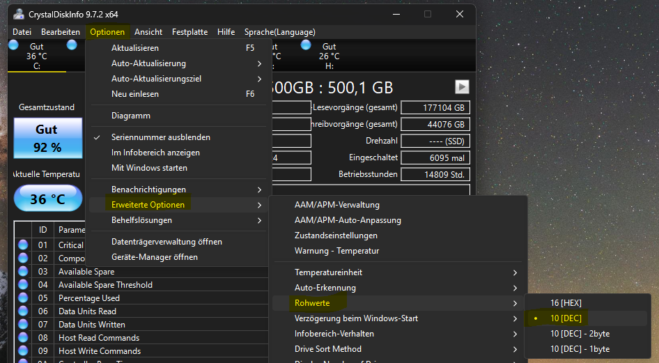

Hi.
Stell mal bitte folgendes bei Crystal Disk ein und poste noch einen Screenshot bitte.

@ coxon - habe ich gemacht ;-)
@ Smily - ja das mache ich heute noch

€dit: Die Werte der Platte sehen ganz normal aus, da ist nichts auffällig.

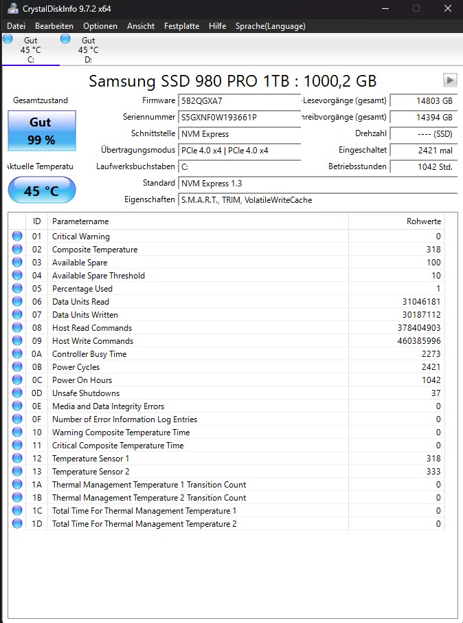

und wie schauen die Werte der anderen SSD aus?
