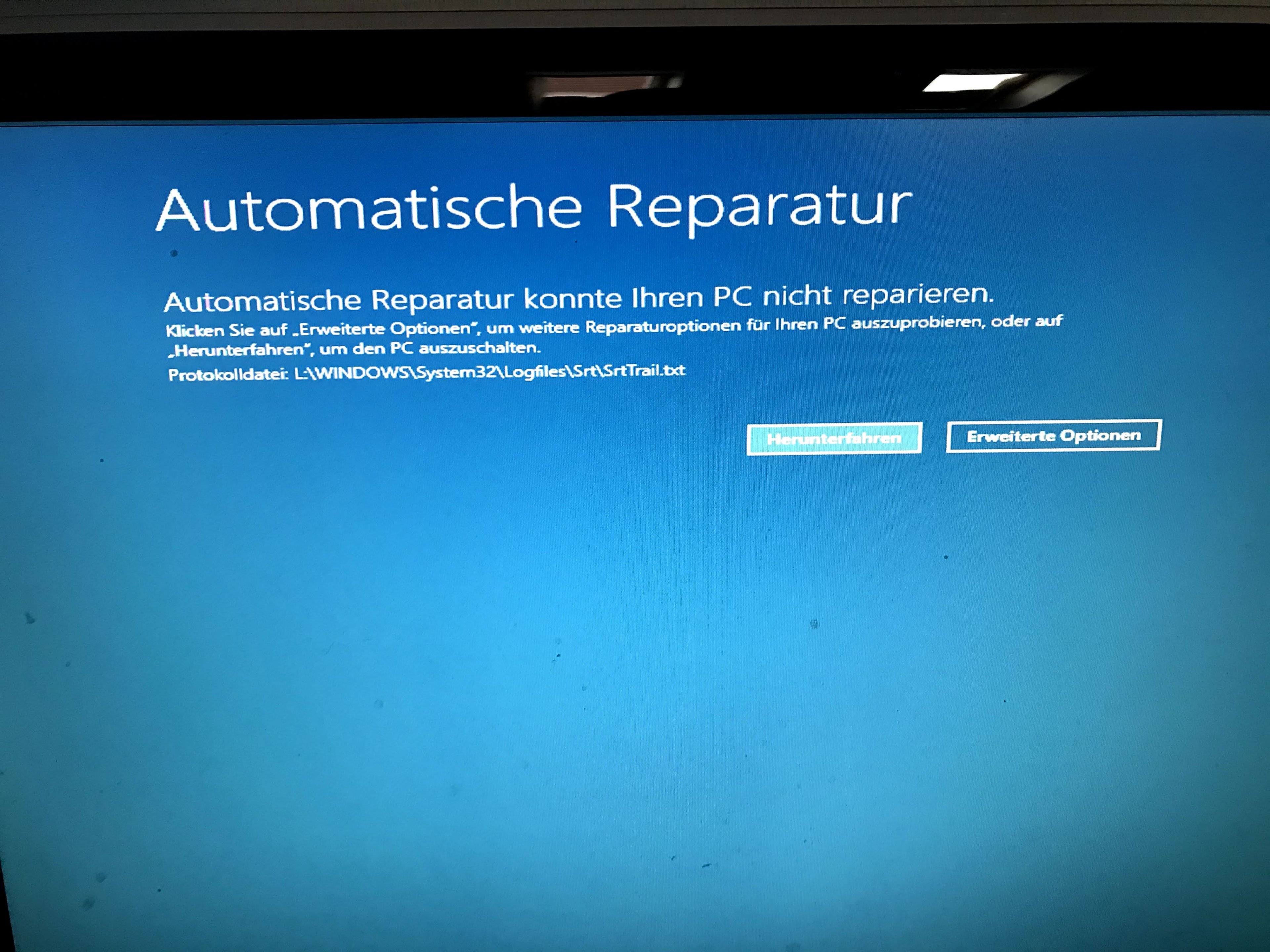

Der PC bootet weiterhin nicht, Zugriff auf Windows 10 Reparatur-Konsole/abgesicherter Modus ist vorhanden. Doch weder "Starthilfe", noch "Wiederherstellung" oder "automatische Reparatur" konnten helfen. Liegt das Problem in dem Intel Storage Manager/Bios, sind diese Einträge ohne weiteres löschbar?

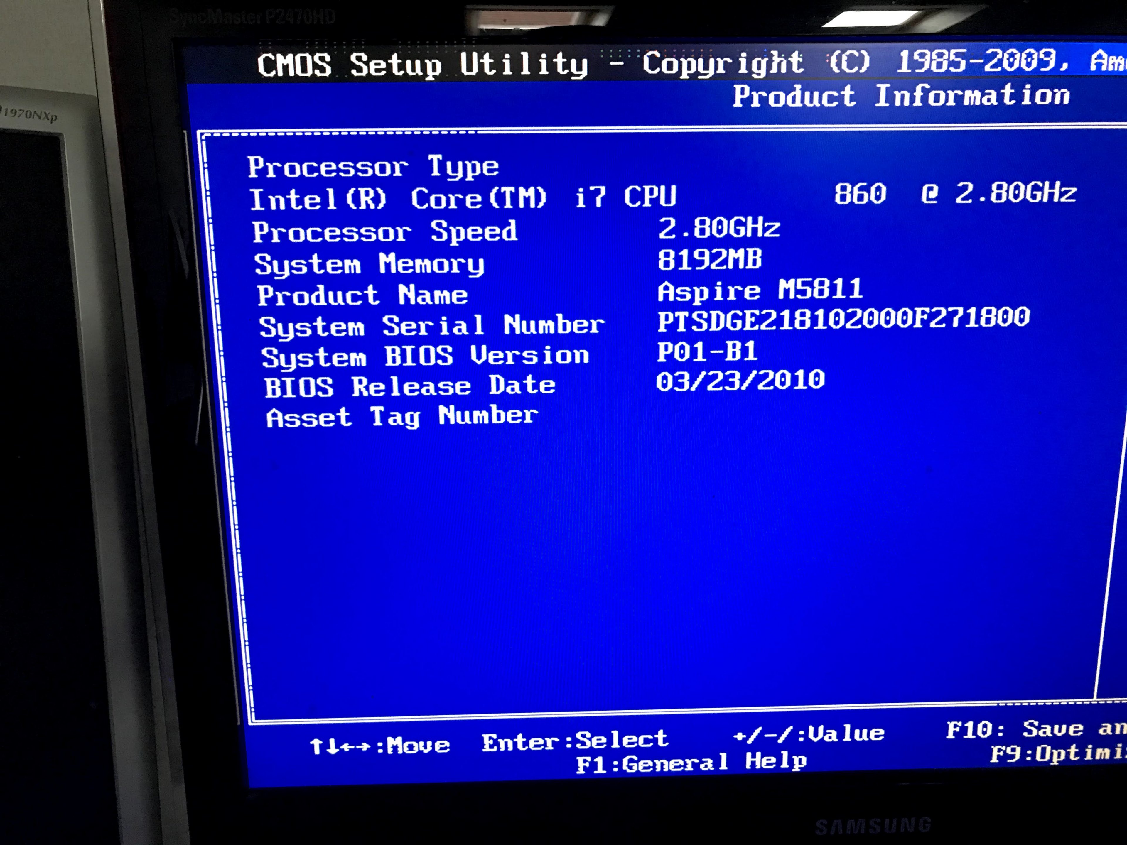

Der PC hat folgende Daten:
Windows 10, 64bit

Also nur die SSD rein; den Zugriffsmodus hast Du ja von RAID auf AHCI geändert. Wenn jetzt noch die automatische Reparatur kommt, lass die mal durchlaufen. Ich denke, dass Dein Windows dann schon wieder normal startet.

P.S. In der Log-Datei steht:"Eine kürzlich verarbeitete Startbinärdatei ist beschädigt" undFehlercode = 0x 905.

Sollten da tatsächlich Startinformationen beschädigt sein, sollte das die automatische Reparatur beheben. Einfach durchlaufen lassen. Aber probier morgen mal. Vielleicht läuft es ja auch so, wenn das Drumherum wieder stimmt ;-)
