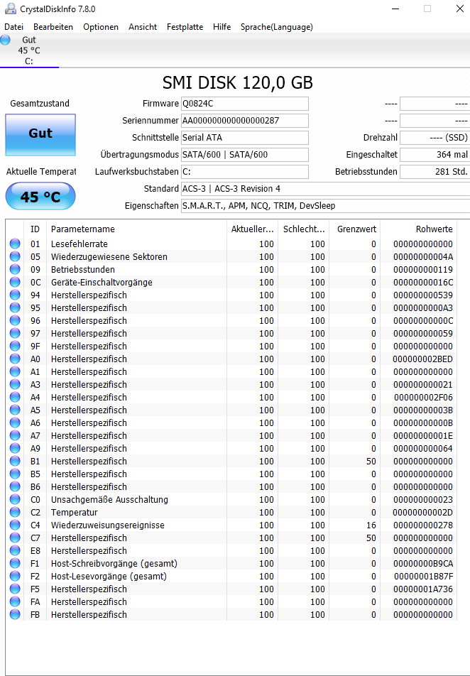

Chkdsk ergab folgende Werte:
"Chkdsk" wurde im Überprüfungsmodus für eine Volumemomentaufnahme ausgeführt.
Dateisystem auf C: wird überprüft.
Phase 1: Die Basisdatei-Systemstruktur wird untersucht...
361216 Datensätze verarbeitet. Dateiüberprüfung beendet.
12446 große Datensätze verarbeitet.
0 ungültige Datensätze verarbeitet.
Phase 2: Die Dateinamenverknüpfung wird untersucht...
28015 Analysedatensätze verarbeitet.
424064 Indexeinträge verarbeitet. Indexüberprüfung beendet.
Phase 3: Sicherheitsbeschreibungen werden untersucht...
Überprüfung der Sicherheitsbeschreibungen beendet.
31425 Datendateien verarbeitet. CHKDSK überprüft USN-Journal...
Fehler beim Lesen mit Status 0xc000026e bei Offset 0xfa56c0000 für 0x1000 Bytes.
Die Momentaufnahme wurde gelöscht. CHKDSK kann nicht fortgesetzt werden.
Beim Überprüfen dieses Laufwerks ist ein Momentaufnahmenfehler aufgetreten. Sie können diesen Vorgang wiederholen. Wenn dieses Problem jedoch weiterhin besteht, führen Sie eine Offlineüberprüfung aus, und beheben Sie den Fehler.
CDI:
