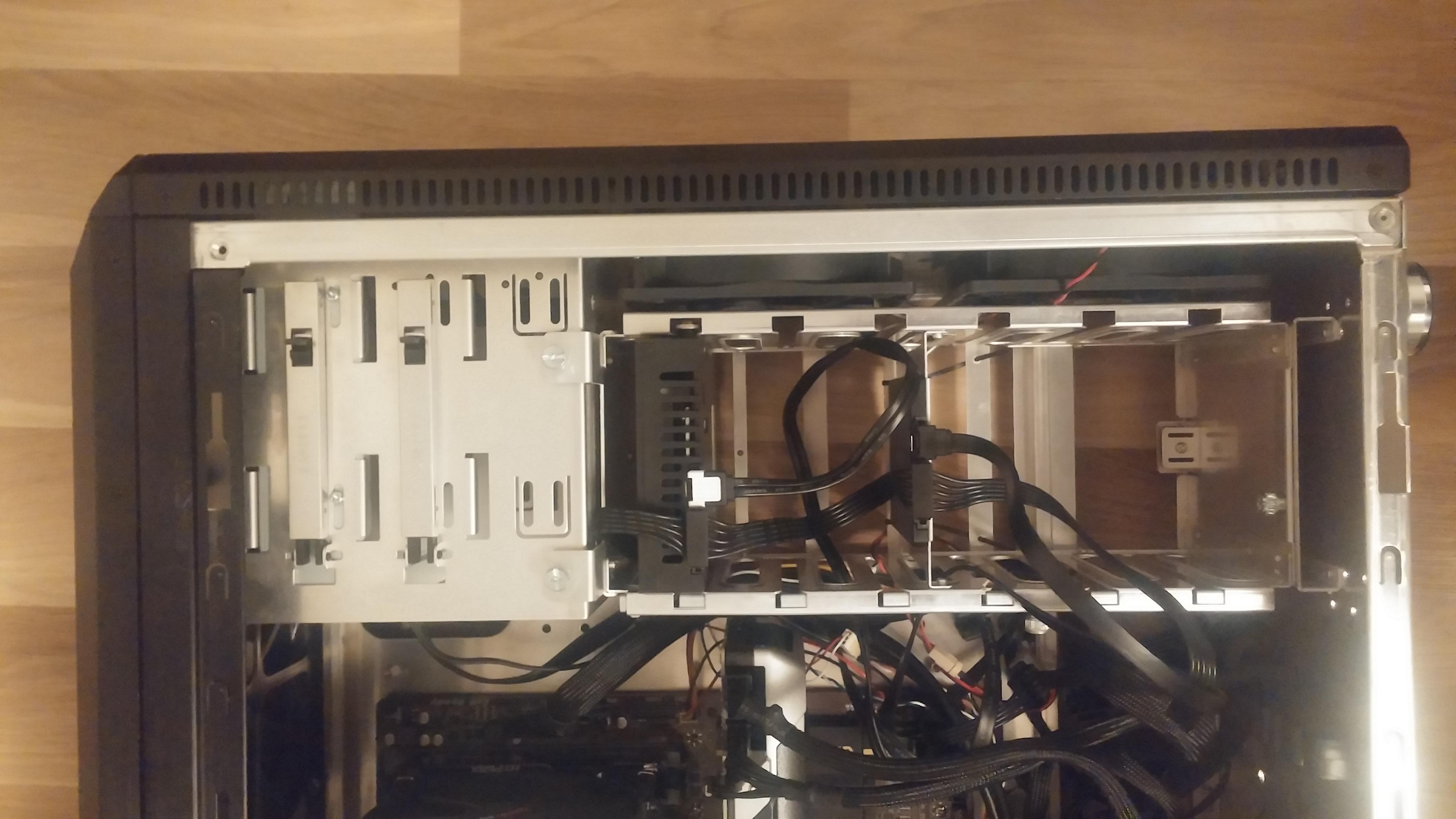

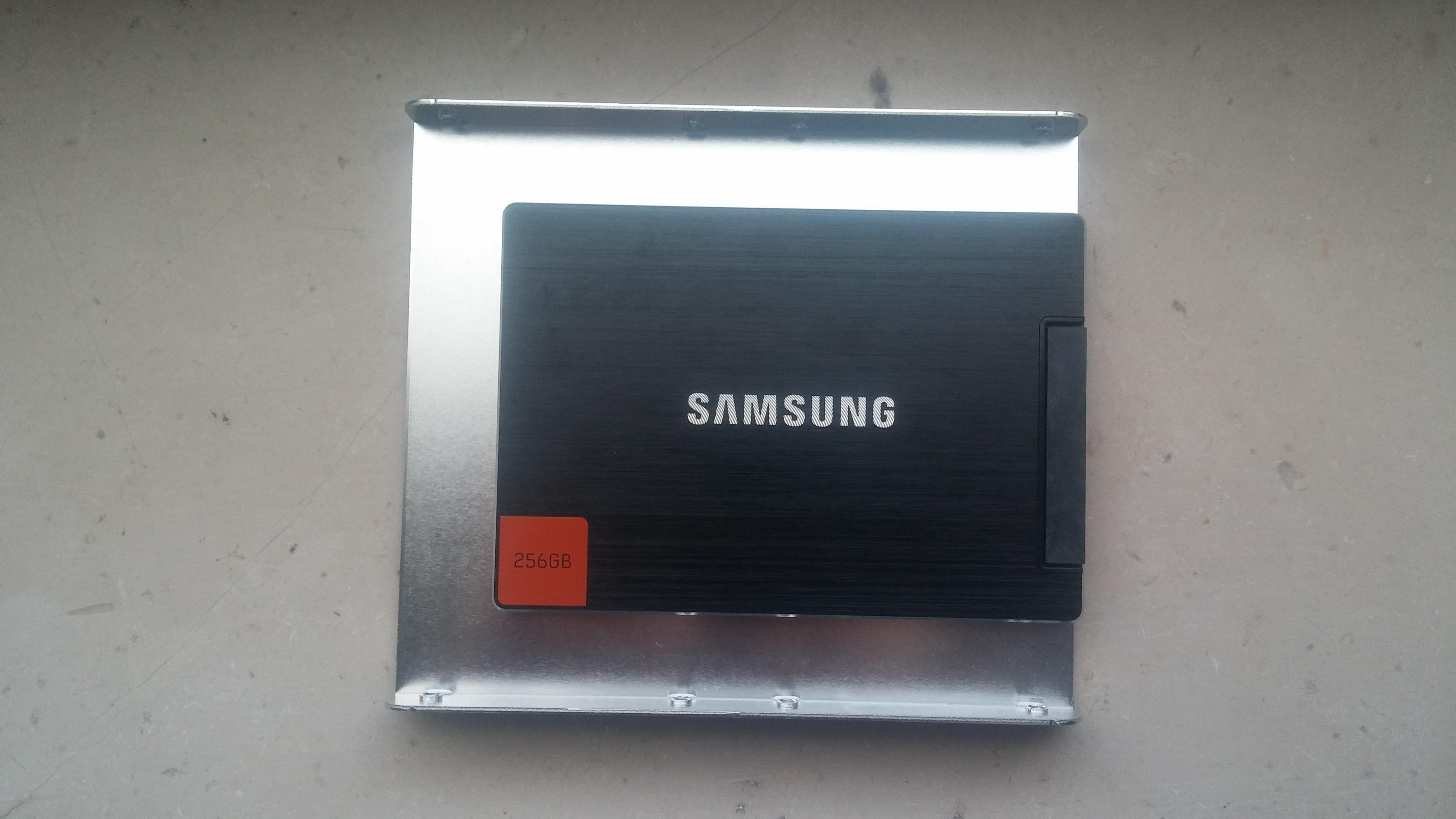

ich möchte meine 3te SSD Festplatte (Samsung 830) in mein Gehäuse einbauen aber ich weiß leider nicht wie das gehen soll. Schaut euch mal bitte die 2 Bilder an und vielleicht findet sich hier ein Experte der mir das erklärt. Wenn es nicht Möglich ist dann werde ich die wohl für 45eur verkaufen. Hab da schon ein Käufer gefunden. Ich hoffe aber das es doch noch klappt dann würde ich die behalten. Danke schon mal...

Hä?
Du schraubst an beiden Seiten des 3,5" Adapters für deine SSD die Festplattenschrauben mit den Gummiringen fest (siehe Gehäuseanleitung), löst die Rändelschraube, die den Festplattenkäfig verriegelt (links), schiebst die SSD rein und verriegelst den Festplattenkäfig wieder.
Eben genau wie bei deiner obigen Festplatte.

Irgendwie verstehe ich Deine Frage nicht ganz. Du hast hier mindestens 6 Einschubfächer. Dies erkennt man an den Führungsschlitzen links und rechts (in selber Höhe). Da müsste beim Kauf des Gehäuses auch diese Schubladen-Dingens mitbekommen haben, worauf grundsätzlich die alten HDD's (3,5 Zoll) drauf montiert wurden.
Auf diesen Halterungen kann man auch die 2,5er SSD aufschrauben. Sollten keine Bohrungen vorhanden sein, dann müsste man sogenannte Spacer einbauen (http://geizhals.at/delock-18205-a1182557.html?hloc=at)
Aber auf Deinem Bild fehlen eindeutig die HDD-Montageplatten (auch Carrier) welche man dann einschieben muss. Diese würdest Du benötigen um weitere Festplatten (egal welcher Art) einbauen zu können.
lG

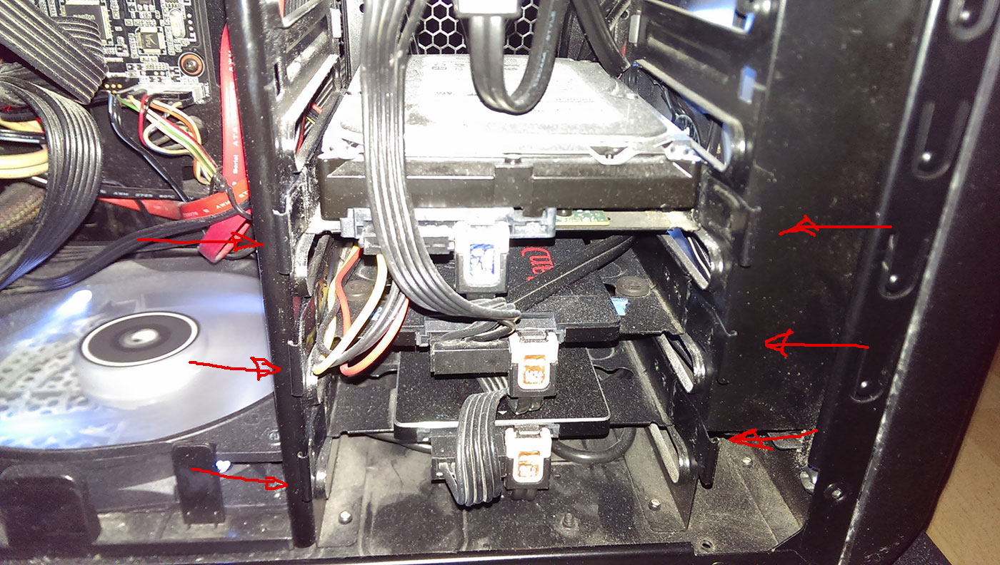

Ganz oben die SSD Festplatte ist in einem Laufwerksschacht. Die da drunter da war schon extra ein Platz frei für eine SSD Festplatte. Es gibt keinen Platz wo auf beiden Seiten Löcher sind womit ich die Festplatte anbringen könnte deswegen check ich das auch nicht ganz. Irgendwie muss es ja gehen, davon geh ich zumindest aus..
Also die Slots hast ja .. davon sehe ich jetzt mal 6 Stück wo Du die Carrier (HDD Laden) einschieben könntest. Ganz oben hast ja so ein schwarzes Etwas (sieht aus wie eine Lüftersteuerung) schon in einem Slot montiert.
Du müsstest jetzt nur diese Carrier (Träger oder Laden für die HDD's finden). Falls Du den Rechner Dir zusammen bauen hast lassen, dann frage mal den Verkäufer wo Deine HDD-Laden geblieben sind. Es kann gut sein, dass hier auch nicht alles Einschübe bestückt wurden.

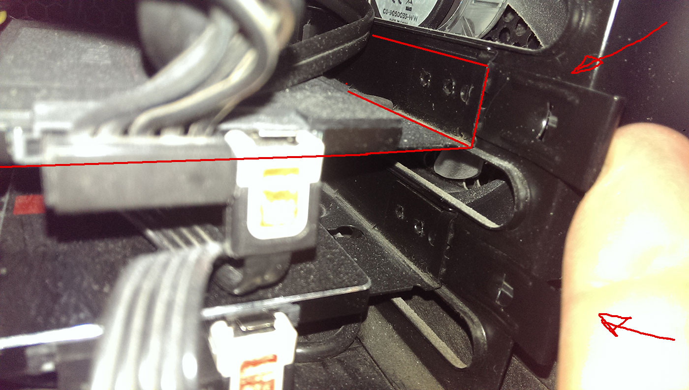

Hier habe ich den Finger auf die Verschluss-Klammer gehalten. Man sieht aber die Ausnehmungen an der Seitenwand - diese sind ovale Öffnungen und sind als Distanzhalterungen sowie gleichzeitig Luftzufuhr gesetzt. Auch bei Dir sehe ich diese gegeben.
(da sehe ich gerade, ich müsste mal wieder eine Reinigung an meinem PC vornehmen)

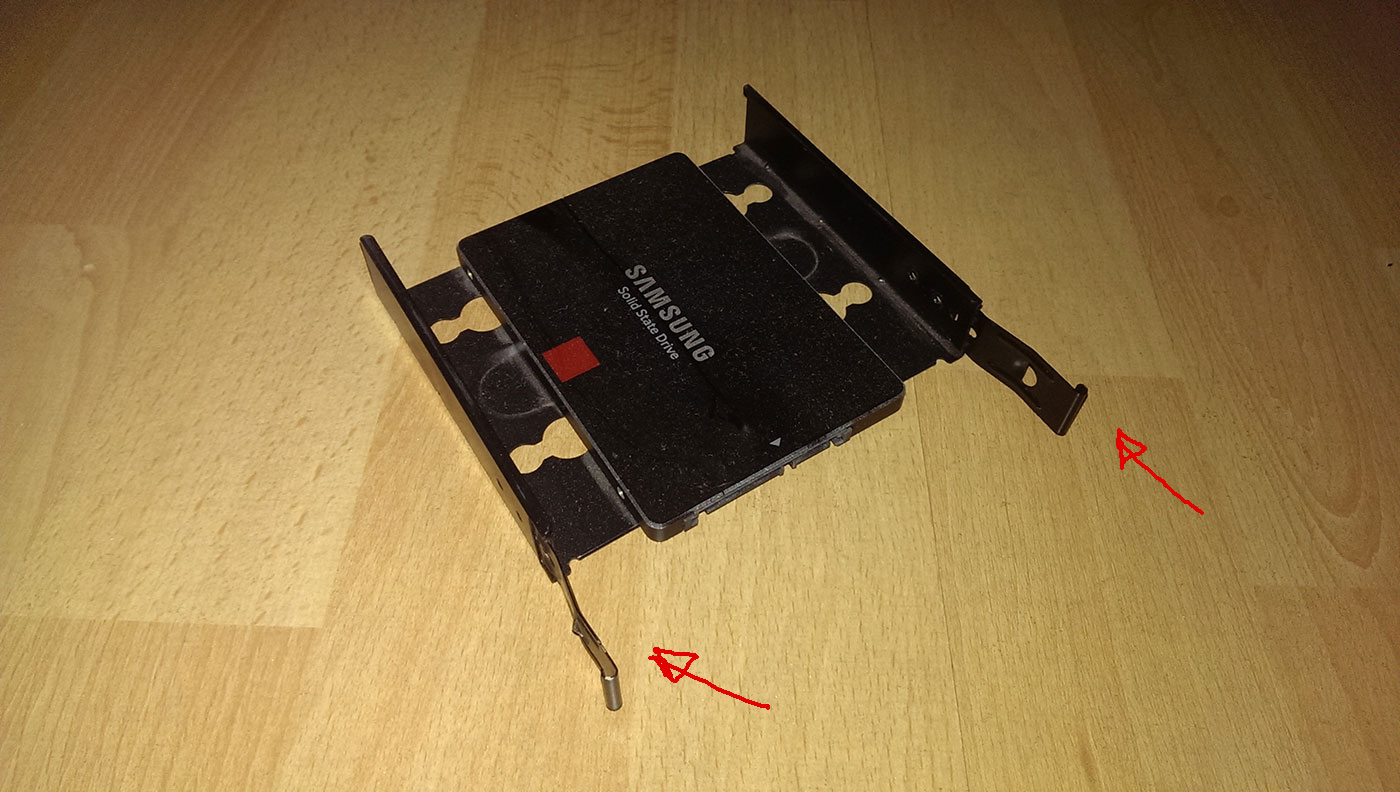

Den habe ich mir gekauft:
http://geizhals.at/corsair-3-5-ssd-adapter-cssd-brkt-a836257.html?hloc=at

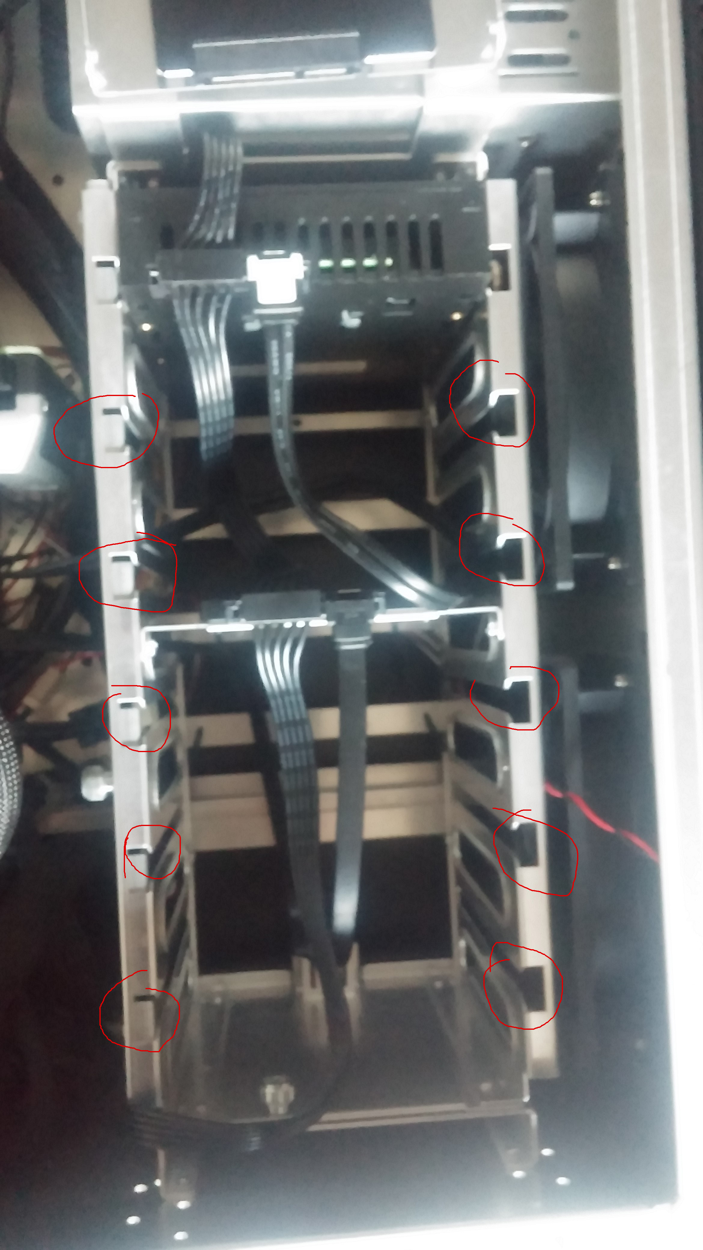

Also ich gehe mal davon aus, dass der ganze Käfig (jener Teil in welchem die HDDs verbaut werden) mit ein oder zwei Schrauben ab- bzw. herausnehmbar ist.
Sehe am Bild schon, oben wird der Käfig nur eingehangen ... unten/mittig hast Du eine Schraube mit Profil, d.h. Du benötigst auch keinen Schraubenzieher sondern kannst die Schaube per Hand öffnen. Dann sollte der Käfig herausnehmbar sein.
Aha - was dazu gelernt, diese Schraube mit Profil heißt "Rändelschraube" naja bitte von mir aus! (gefunden in TomshardwareReview)
Was ich auch nicht verstehe ist: Normalerweise müssten doch links und rechts jeweils 2 Löcher sein oder nicht?
Da sind jetzt glaub ich 3 Plätze wo ich eine SSD einbauen könnte aber da sind immer nur 3 Löcher (rechts 2 links 1)
Der Einbaurahmen von Corsair hat ja auch 4 Löcher also verstehe ich das nicht ganz wie das funktionieren soll.
