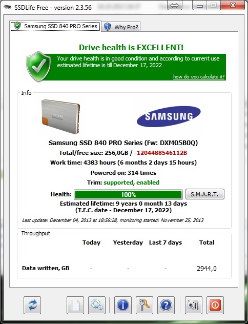

9 Jahre hält die SSD noch
Ich möchte doch nur wissen, wie ich von bestimmten Ordnern ein automatisches geplantes Backup erstellen kann, und das so, dass immer nur die neuste Version des Backups am vorgesehenen Backup-Ort ist.
Egal, wie ewig die SSD haltbar ist. Ich will nur das wichtigste backupen.
Kann man bei der Samsung Evo 840 denn sehen, wann sie voraussichtlich kaput geht?
