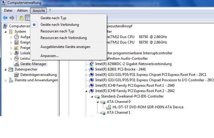

Ein Snapshot wie im angehängten Beispiel wäre sinnvoll, damit man definitiv sieht, an welchen Controller(n) Du die Geräte tatsächlich angeschlossen hast.
Es gibt auf dem Board - soweit ichs im Kopf hab - 4 SATA-Anschlüsse am Intel ICH10R mit SATA 3Gb/s und zwei SATA-Anschlüsse vom Marvell-Controller mit SATA 6Gb/s.
Die HDDs und die SSD sprechen alle SATA 6Gb/s
RAID1 ist sowohl am Intel als auch am Marvell möglich.
Stellt man im Gerätemanagermenü die Ansicht auf "Geräte nach Anschluss", sieht man auch, was an welchem Controller hängt.
Es wäre ja durchaus denkbar, dass die Platten an einem der beiden Controller im RAID-Modus hängen, die SSD aber im IDE-Mode am anderen Controller.

Na also! Allerdings sollte kontrolliert werden, ob der Marvell Controller nicht IDE statt SATA konfiguriert ist.
btw ein keinerer Screenshot per Strg+Druck nur vom Fenster und hochladen im Anhang beim Post Erweitert/Anhänge verwalten auf den computerbase.de Server sollte unter "wieder-was-dazugelernt" abgelegt werden :)
Ernst@at, die SSD hängt am Marvell ist im AHCI Modus mit dem Marvell Treiber, wie man auf dem Screenshot von AS-SSD sieht.
mopsy, nächstes mal mach bitte nur Screenshots der Programm und nicht gleich des ganzen Desktops, z.B. mit Alt+Druck gleichzeitig.
