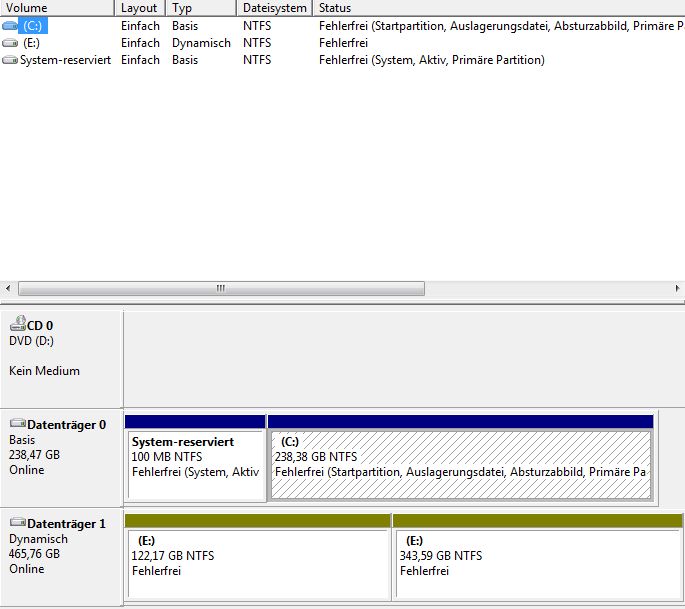

Momentan sieht es wie auf meinem Bild aus. Vorher waren eben 2 System-reservierte Partitionen da, eine auf C eine auf E.
Problem: Ich kann der Festplatte nicht den Buchstaben D: zuweisen, andere Buchstaben schon.
Frage: Die Partition besteht ja aus 2 "teilen" kann Ich das ändern? oder ist das eigentlich völlig egal?

Deine D- Partition ist im Moment von dem CD-/DVD Laufwerk belegt, entweder diesem einen anderen Laufwerksbuchstaben zuweisen( Rechtsklick auf das Laufwerk in der Datenträgerverwaltung und Laufwerksbuchstabe -pfade ändern), oder für die neue Partition einen anderen verwenden. Wenn Du die Partitionen zusammen führst, sind bei den Bordmitteln die Daten beider Partitionen weg!
Oh Gott.. ja mit dem DVD_Laufwerk hätte Ich selber drauf kommen können.
Okay, dann lasse Ich die Partitionen jetzt so, wenns eh keine Probleme macht!

wieso ist deine normale Platte jetzt ne dynamische Platte und hat 2 Mal Buchstaben E?
