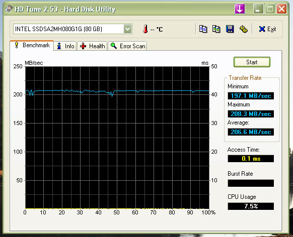

Ich habe heute meine neu erhaltene Intel X25 80GB SSD als System Festplatte für Windows XP verbaut. Muss sagen habe eigentlich erwartet das die Performance steigerung zu meiner normalen Festplatte doch deutlich schneller sein solte. Meine Frage nun. Kann es sein das ich in meinem BIOS noch etwas umstellen muss?
Meine Werte in HDTune:
206MB/s (Als System Festplatte)
227MB/s (normal)
Die Reaktionszeiten liegen bei 40 / 42ms welche ein ganzes stück höher liegt als die meiner anderen Festplatten.
Windows XP Systemstart: 20-25sek
Photoshop CS3: 1-2Sek
Ich habe die Intel X25-M Solid State Drive (SSDSA2MH160G101) und habe nichts im Bios verstellt.

o5i ja sieht bei mir genau so aus wie auf deinem Bild. Halt eben nur die andere Version. Habe den Test mal durchlaufen lasen und da steht Access Time 0.1ms?
Als ich eben BF2 gezockt habe hatte er deutlich länger zum Laden als von meiner Samsung 500GB Festplatte.
Wen ich im BIOS von Disable auf AHCI wechsle kann er das System nicht mehr laden. Fehlermeldung hall.dll

Ja, das ist normal. Hast dein System nicht mit AHCI installiert, somit kann er auch die AHCI Treiber nicht laden und du landest beim Start im Bluescreen. Es gibt aber die Möglichkeit AHCI nachträglich zu installieren:
https://www.computerbase.de/forum/t...ci-bei-gigabyte-g33m-ds2r-ga73-pvms2h.533961/
Oder du installierst WinXP einfach neu, dann musst du vorher AHCI anschalten und den Treiber bei der Installation per F6 einbinden.

Die Benches von dir sehen aber eigentlich gut aus, sehe nicht ganz wo das Problem ist (also wieso so langsam geladen wird). Kannst du mal einen Random Access Time Bench durchlaufen lassen (auch mit HD Tune)?
Müsstest dazu wohl die 3.5 Trial runterladen.
