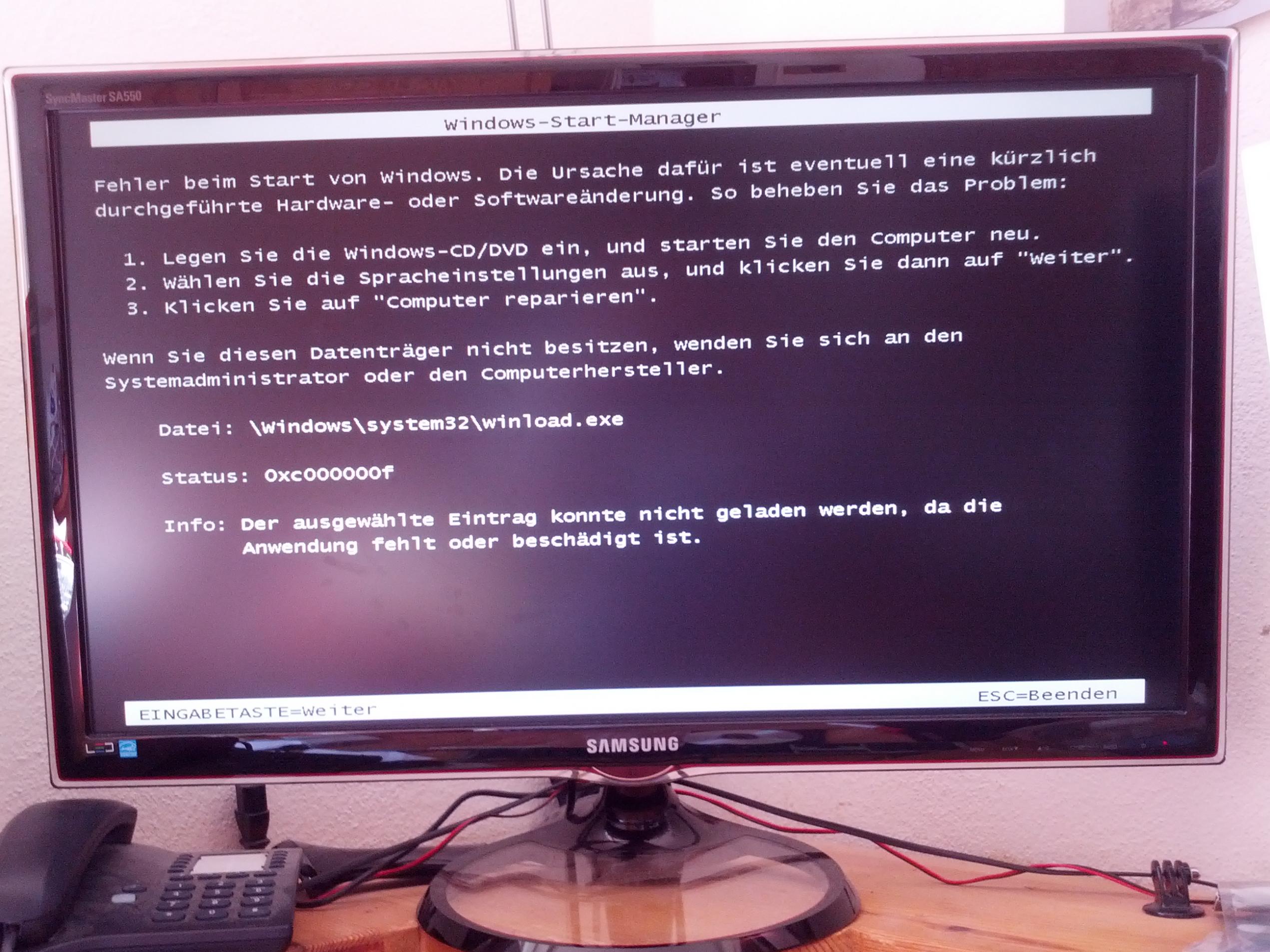

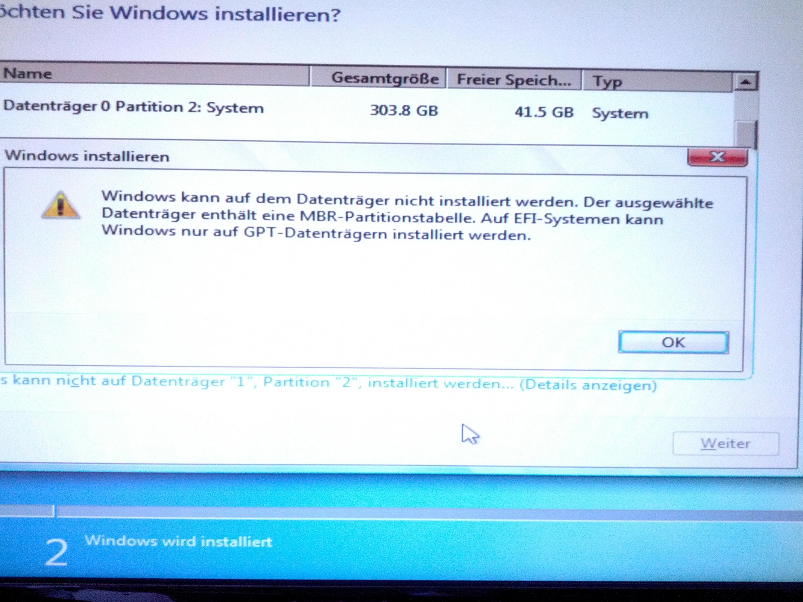

ich habe gestern eine SSD (Samsung, 840, 120GB) gekauft, Windows 7 draufgespielt und bekam ganz viele Fehlermeldungen und kein Internet. Dann habe ich eine neuere Version von Windows 7 gefunden und wollte sie über die vorherige Installieren. Nun kommt aber die Fehlermeldung, dass ich kein Medium (Bild 1) auswählen kann, da (Bild 2) .. (das ist Fachchinesisch) Ich habe mal ein Foto gemacht.

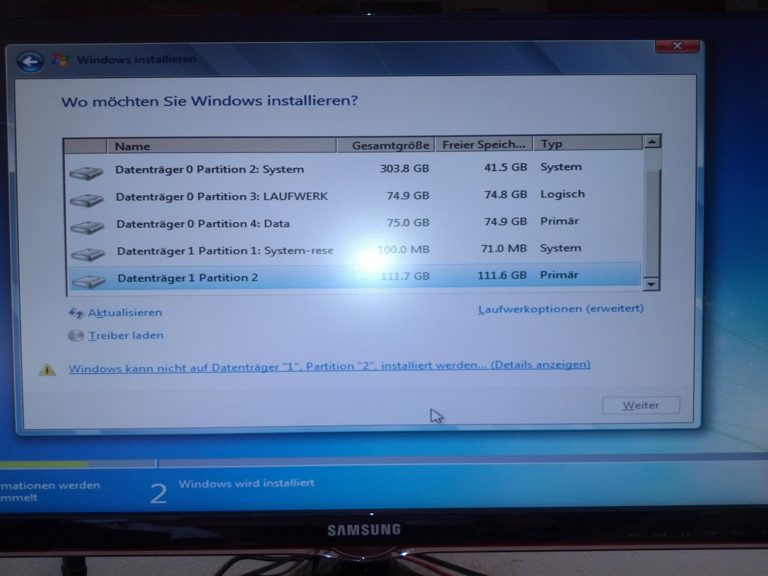

PS: den PC hochfahren mit dem vorherigen Windows geht auch nicht - siehe Bild 3.

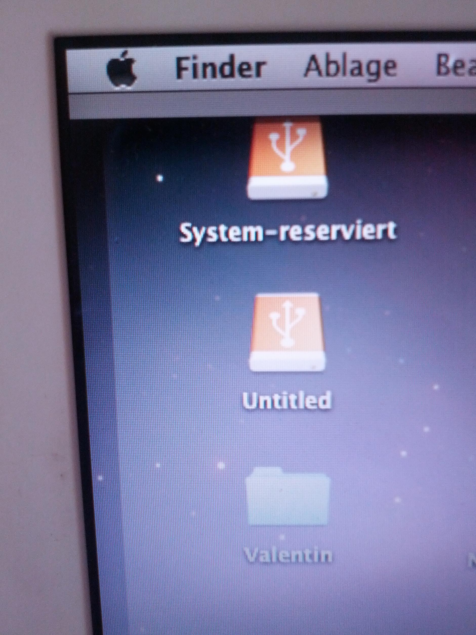

PPS: jetzt hab ich die SSD noch über ein Gehäuse per USB an einen Laptop geschlossen und mir werden zwei Ordner angezeigt:
"System-Reserviert (ca 100MB)" und "Untitled (111GB)". (Bild 4)
Könnte ich jetzt nicht theoretisch den system-reserviert formatieren bzw löschen?

Die Meldung zum Thema GPT ist eindeutig, du hast die SSD im MBR-Stil partitioniert,
aber die Installation im UEFI-Modus gestartet, deshalb müssen GPT-Partitionen angelegt werden.
Nein, es wird vielleicht die Partition formatiert, auf die Windows installiert wird, es werden bei der Windows-Installation aber nicht alle Partitionen gelöscht.
Gehe mal davon aus, dass Datenträger 1 die SSD ist, dass aus dem ersten Bild alle Einträge mit Datenträger 1 löschen. Die andere HDD während der Installation abklemmen.
zieh mal die andere Platte ab, also nur die SSD drin, dann im dem Fenster , wo du die 2 Partitionen deiner SSD siehst, einfach alles löschen und dann weiter klicken
Entweder UEFI Boot im Bios deaktivieren, oder alle Partitionen auf dem Datenträger löschen.

Hast du da eine SSD und eine HDD drin?
Hast du die SSD an dem Sata Anschluss "0" und die HDD an "1" oder höher?
Lösch alle Partitionen der SSD und dann legst du eine neue an wo du es drauf installierst.
Vielleicht ist es für dich besser, wenn du so lange du installierst, die HDD ab klemmst.

Das löschen der Partitionen schadet deiner SSD nicht. Dadurch wird sie nicht unbenutzbar. Nur die Partitionen von Datenträger1, also deiner SSD löschen. Datenträger 0 brauchst du nicht löschen, aber vor der Windows-Installation abklemmen.
Die neuen Partitionen kannst du vom Windows-Installationsprogramm anlegen lassen.
