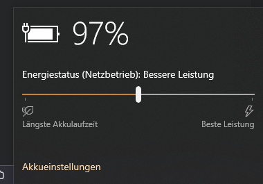

Hast Du die Energieoptionen auf Energiesparen?

So, habe die neue SSD jetzt auch mal "gebencht". Anwendung: GTA V. Ich habe manuell mit der Stoppuhr gemessen, von Vollbild der Anwendung nach dem Rockstar Games Launcher, bis der Speicherstand geladen war - natürlich immer derselbe.
https://geizhals.de/lenovo-legion-5-pro-16iah7h-storm-grey-82rf000vge-a2686775.html - im Leistungsmodus - rote LED.
Aufgerüstet mit https://geizhals.de/kingston-kc3000-pcie-4-0-nvme-ssd-2tb-skc3000s-2048g-a2621457.html und 2x https://geizhals.de/crucial-so-dimm-16gb-ct16g56c46s5-a2871070.html
"alte" SSD: https://geizhals.de/crucial-p5-ssd-2tb-ct2000p5ssd8-a2287919.html
Ausbalancierter Energiesparmodus:
48,97s
51,79s
48,72s
Höchstleistung:
51,58s
52,19s
48,93s
neue SSD: https://geizhals.de/kingston-kc3000-pcie-4-0-nvme-ssd-2tb-skc3000s-2048g-a2621457.html
Game wurde unverändert kopiert.
48,02s
49,42s
47,60s
Höchstleistung:
47,23s
49,34s
Also am Ende kein Unterschied.
