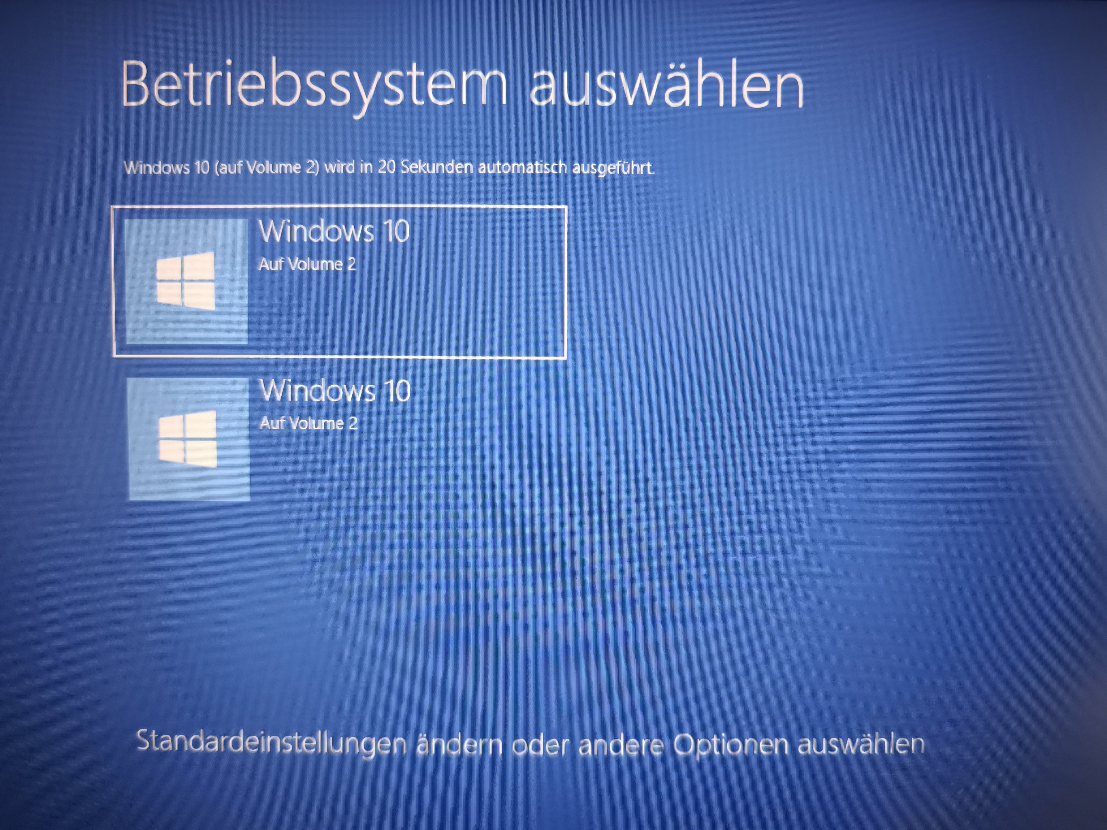

Wenn ich die Original-SSD einbaue, dann bootet diese auch ca. diese 10-15 Sekunden und bringt dann diesen Bildschirm.
Wenn ich hier dann den ersten Eintrag auswähle, bootet Windows 10 durch und funktioniert.
Kann mir jemand erklären, warum die Klone nicht funktionieren?

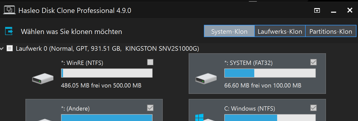

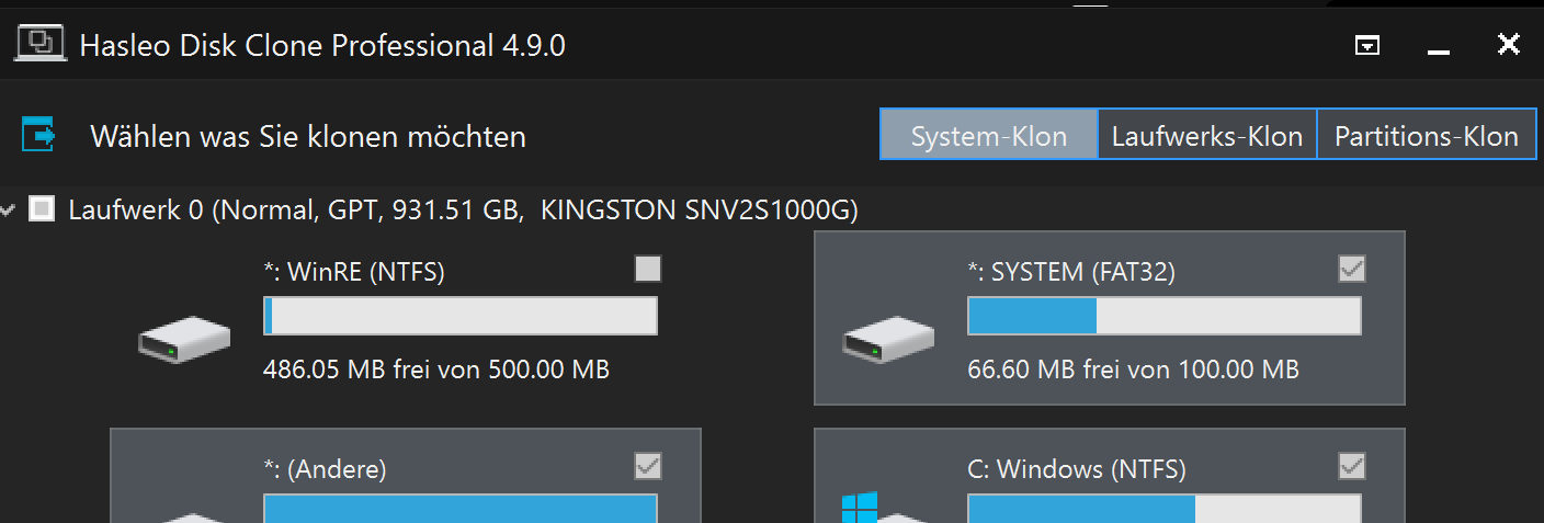

Mal Hasleo DiskClone probiert (kostet nix)
Bei Hasleo wählst du dann oben einen SystemKlon aus.
