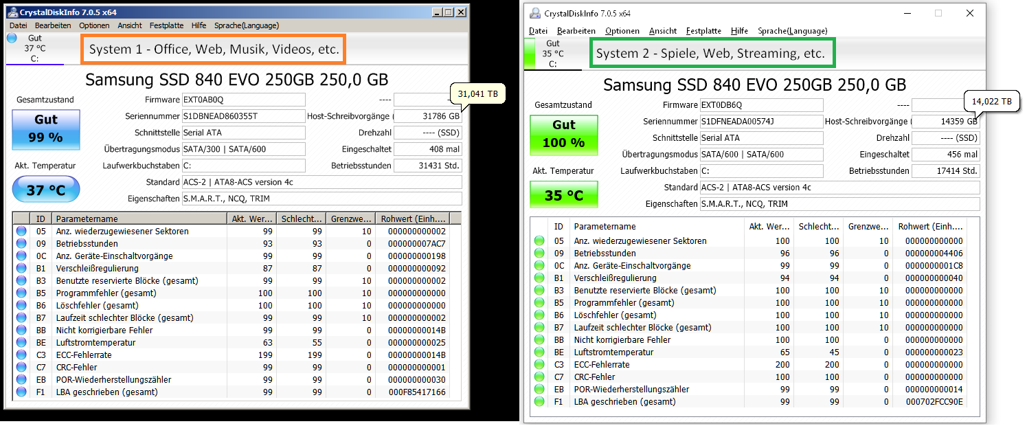

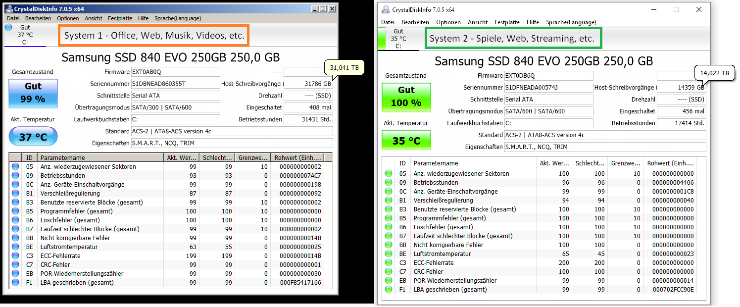

Bin mit meinen aktuellen SSDs bis jetzt recht zufrieden, pro PC eine Samsung 840EVO mit 250GB, bisle eng für System und paar Anwendungen, die nächste wird halt 480+GB :p
System 1 ist eine Lenovo Office Kiste mit Dual Core Sandy Bridge Pentium G640, 8GB Ram. System 2 "Spiele" Pc mit Sandy Bridge i7 2600, 16GB Ram, gtx750ti, reicht für Minecraft, WoW und andere Blizzard Spiele.
Beide System laufen mit den SSds nun 3 bzw 2 Jahre, fast durchgehend :rolleyes:
Was mir beim vergleichen der Platten noch aufgefallen ist das die Platte im Office Rechner noch eine alte Firmware hat, auf dem Spiele PC hab ich "Samsung Magician" drauf der das updaten ziemlich einfach macht.
Hab diese mit dem Gedanken gekauft das ich sie eh ersetze nach dem MHD aber noch sind sie genießbar, meine erste SSD Kingston SSDNow 64GB staubt hier irgendwo noch rum und wartet drauf in ein Notebook gepflanzt zu werden, was für SMART Daten die hat kann ich grad nicht sagen.
