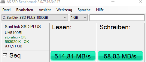

Hallo, und zwar habe ich folgendes Problem, die Unterschiede bei meiner SSD sind sehr stark.
Ich habe schon einiges probiert aber bisher hat nichts geholfen.
Hier erstmal alle wichtigen Informationen.

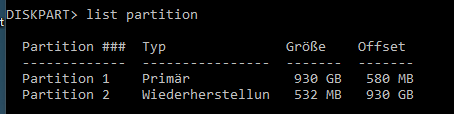

Dispart schreibt das hier

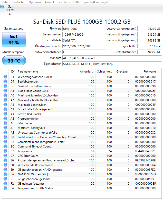

und das schreibt CrystalDiskInfo

Jedoch sollte der AS-SSD Benchmark mit 1TB Testfile-Größe noch unauffällig durchlaufen, so mit ca. 420-430 seq.write. Evtl. sind 118GB frei bereits schon zu wenig Platz "zu Atmen" - so dass TRIM zu lange braucht.:confused_alt:
Mach mal im Explorer Eigenschaften->Tools->Optimieren und Trim-Vorgang durch "Optimieren" manuell anstoßen. Bin gespannt, wie schnell Trim durchläuft. Danach warte noch 10 bis 15 Minuten und lass mal AS-SSD nochmal durchlaufen.
Aber bitte komplett und poste den kompletten Screenshot, nicht nur die erste Zeile. :evillol:

@massaker erstmal danke für die ausführliche Antwort
der Trim Vorgang dauert ein paar Sekunden, das ging wirklich schnell, hier nun das Ergebnis vom durchlauf
Die CPU, GPU und RAM sind komplett im entspannten Bereich, während des kompletten Benchmarks war die cpu bei 2 prozent ohne irgendwelche nenneswerten spitzen
@schneup die schreibgeschwindigkeit ist konstant so niedrig

Wow...das ist sogar noch deutlich schlechter, als vermutet... Habe in der Zwischenzeit die Amazon-Rezensionnen von dem 1TB-Model reingezogen - da schimpfen viele über 200-300 Punkte bei AS-SSD und schicken sie zurück... aber 89? :o
Und was mir darüber hinaus überhaupt nicht gefällt - "Schadhafte Blöcke (gesamt) = 7B4" beim CrystalDisk Info. Hmmm... 1972 Blöcke schon BAD? Muss wohl ein bisschen die Bedeutung der Werte auffrischen.
Ansonsten ist der SMART-Report sehr detailliert - da werden sich bestimmt später noch einige CrystalDiskInfo-Profis hier melden und die Umstände besser aufklären.

Der AS SSD Benchmark läuft auch bei einer SSD mit QLC-NAND ohne DRAM schnell ab, weil dafür der pSLC-Cache und der Teil der Mapping Tabelle, der im onboard RAM des Controllers vorgeladen ist, reichen.
Das Ergebnis sieht nach Controllerdefekt aus. Der adressiert den NAND nicht mehr mit 1 Bit und der Effekt des pSLC-Caches bleibt aus.
Vielleicht wird es nach einem Secure Erase wieder besser. Aber die Lesewerte bei 4K sind auch unterirdisch, so dass ich da wenig Hoffnung habe.
