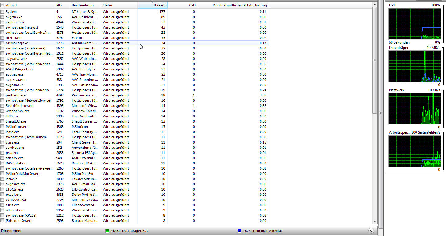

Guck mal hier, ob da Leistungsprobleme sind:
Systemsteuerung\Alle Systemsteuerungselemente\Leistungsinformationen und -tools\Weitere Tools

Was mir auffällt, ist, dass dabei die HDD Aktivitätsled dauerhaft leuchtet
Dann werden einige Funktionen, Programme weiterhin ausgeführt.
Zu sehen im Taskmanager.

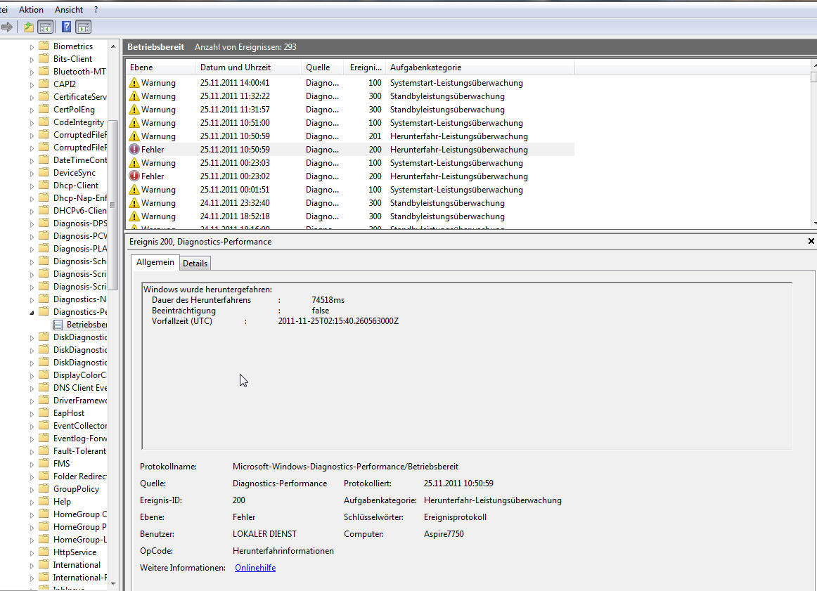

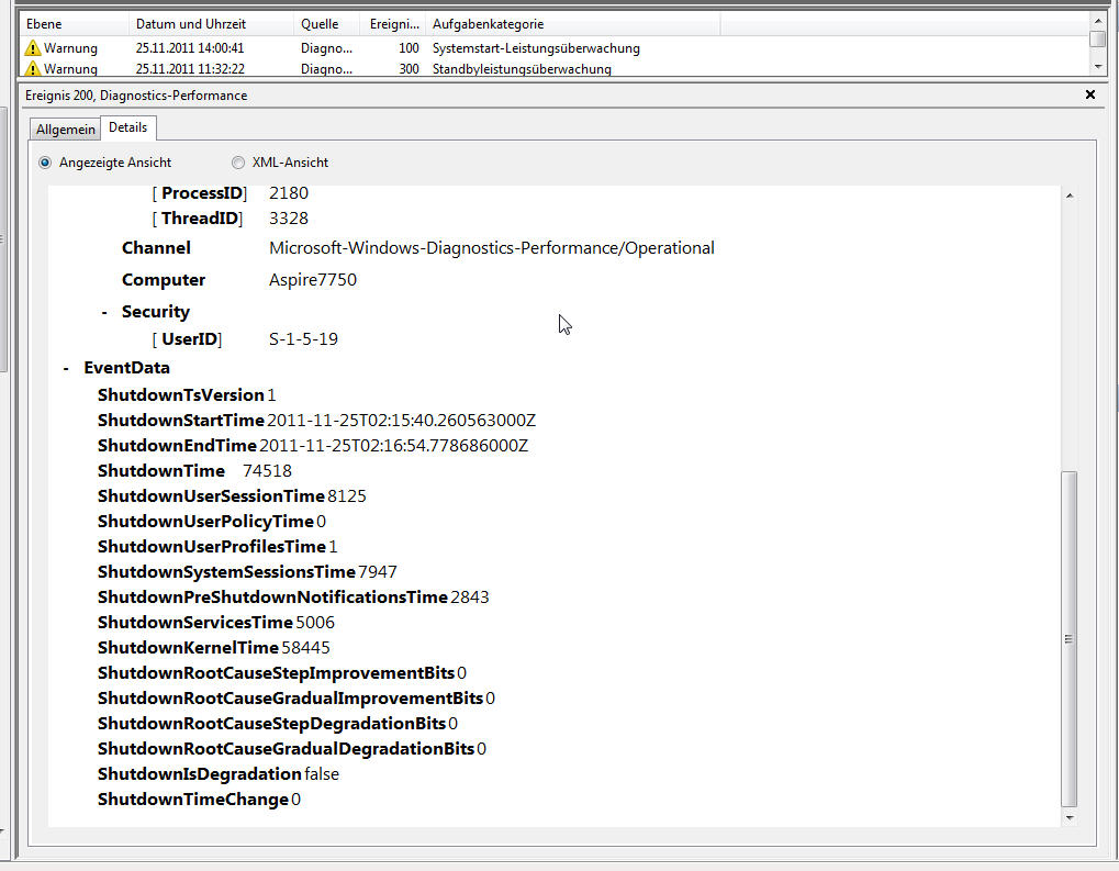

@miac vielen Dank für den Hinweis, glaube wir kommen der Sache näher allerdings bin ehrlich und kann nicht wirklich viel aus dem Protokoll herauslesen. Siehe Anhänge.
@schildkröte09 Acer Aspire7750 ist erst 4 Wochen alt und bevor ich Anfang einige Antiverenprogramme und ein paar andere Tools zu installieren lief er auch in 20 Sekunden hoch und auch wieder runter.
(installierte Tools AVG ; PSI Secunia, Glary Utilities.... an den Einstellungen habe ich nichts geändert auch was die Registry betrifft.)

Hmm, ich hatte gehofft, daß da irgendwo der Prozeß oder das Programm steht, der das Herunterfahren aufhält.
Eventuell findest Du ja in den normalen Anwendungs- oder System-Protokollen etwas.
Das Protokoll ist ja auch niedlich, 75 Sekunden shutdown, rechnet man alle Komponenten zusammen, kommt man nur auf 30.
Da hilft wohl nur austesten, welche Anwendung hier trödelt, heiße Kandidaten sind Secunia und AVG, möglicherweise in Wechselwirkung zueinander.
Testen könntest du noch, ob ein forcierter shutdown etwas bringt.
Hierzu erstelle eine neue Verknüpfung auf dem Desktop, %WINDIR\System32\shutdown.exe -s -f -t 0
(Leerzeichen beachten){-s shutdown, -f forced, -t 0 Wartezeit 0 Sekunden}.
