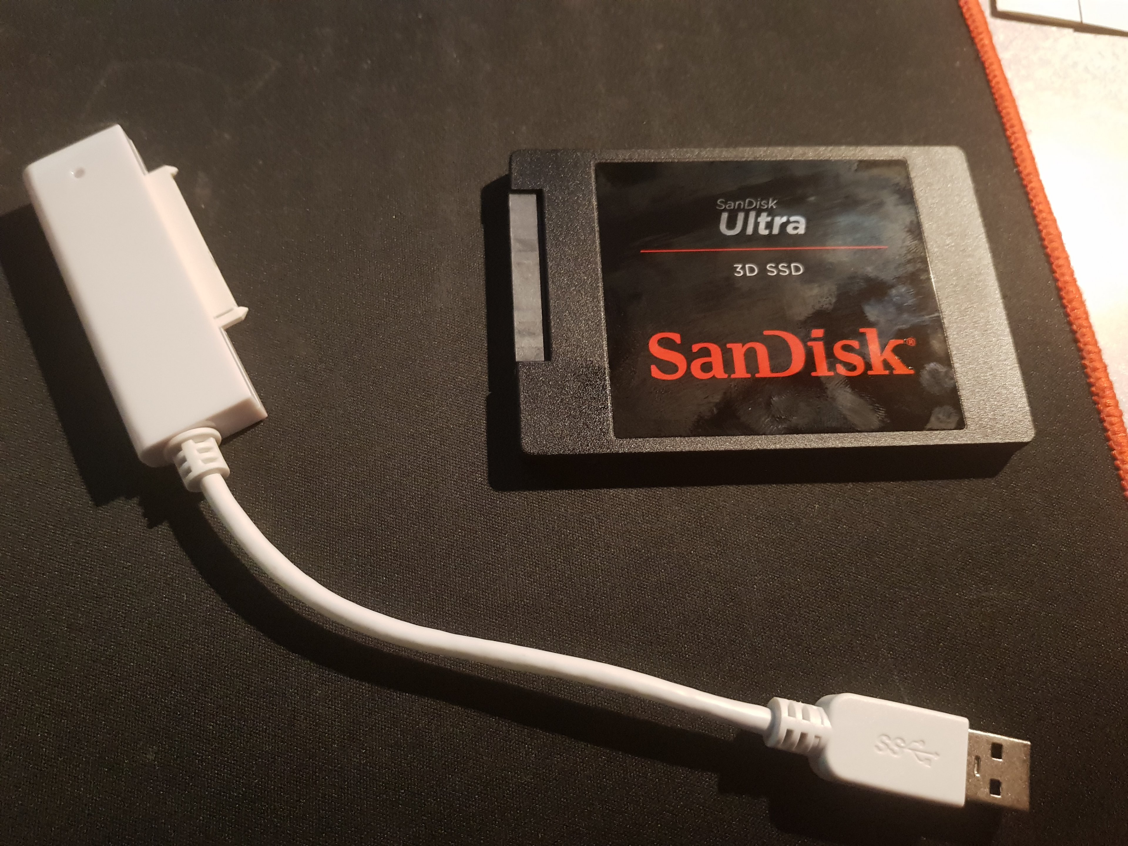

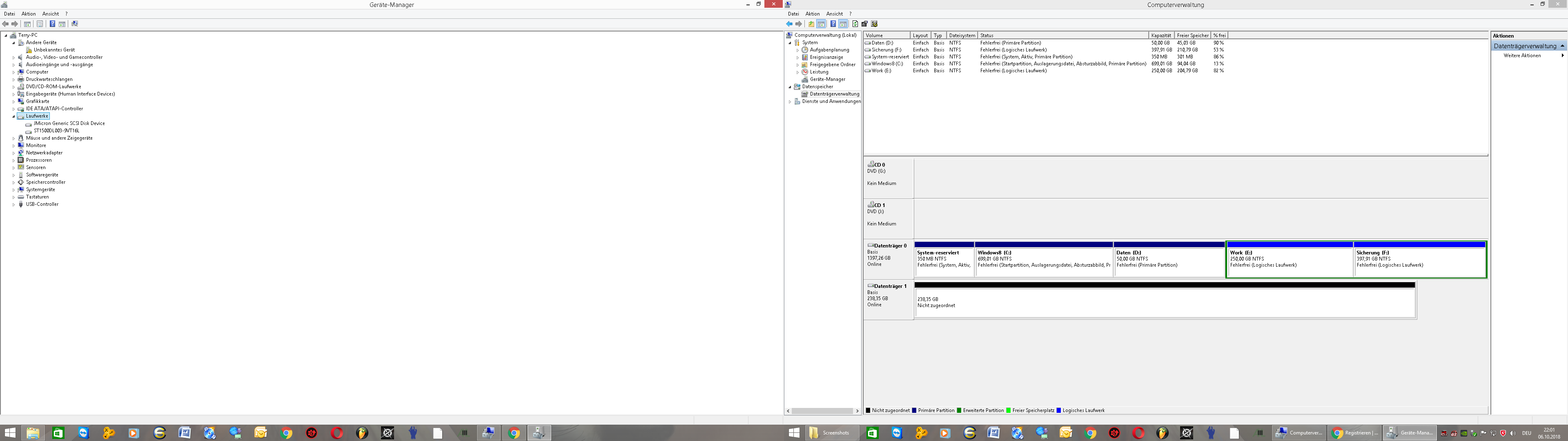

Eine Neue SSD (SanDisk Ultra / 3D SSD) habe ich per Adapter (siehe Foto) angesteckt. Nun wird sie im Geräte Manager erkannt als
(JMicron SCSl Disk Device). In der Computerverwaltung ist sie auch zu finden. Brauche ich evtl Treiber dafür ? Oder reicht der Strom am USB Port nicht aus (Stromverbrauch ist nicht angegeben auf Verpackung). Die SSD soll Extern bleiben.

Rechte Maus auf den Bereich "nicht zugeordnet" und Partition erstellen lassen und formatieren.
@BlubbsDE

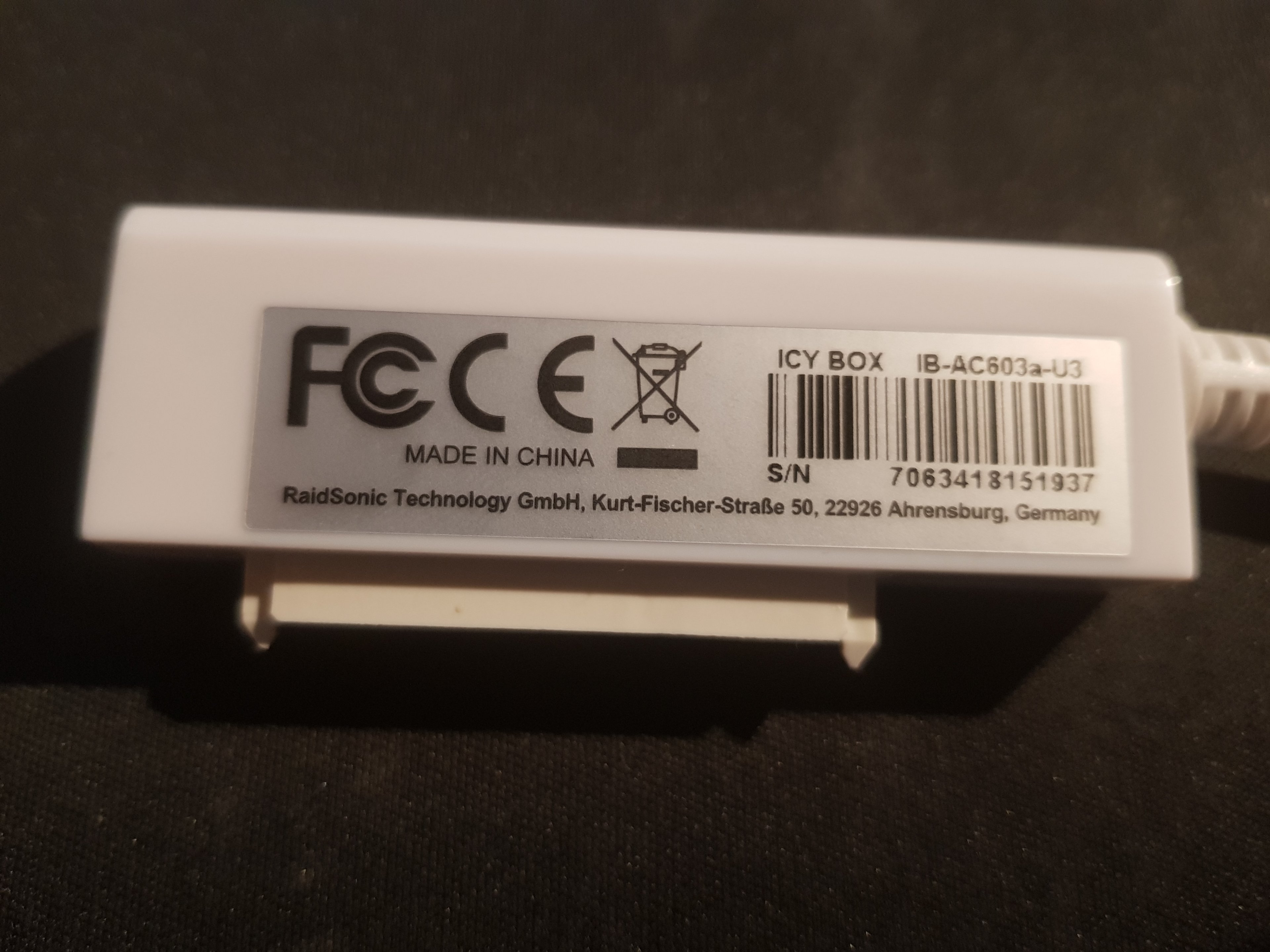

Wenn die USB 3.0 SSD als SCSl Disk Device erkannt wird, dann ist UASP aktiv.
Das sagt natürlich aber noch nichts über die Leistung des controllers aus, bzw wie er mit SATA angebunden ist.
Danke :) für die Hilfe. Manche sind genervt weil es das Thema schon 20000 gibt aber ihr wollt doch was zutun haben stimmts ?^^. Schönen Tag euch ich meld mich wieder wenns Probleme gibt.
@BlubbsDE
Was spricht dagegen, habe selbst einige "ib-ac 603 a-u3" und sie unterstützen auch UASP.
Unterstützt die UASP-Funktion, die die Übertragungsgeschwingkeit optimiert und steigert, unterstützt alle HDD-/SSD-Kapazitäten sowie die Betriebssysteme Windows und macOS
Wenn man Sachen vonner HDD auf ne SSD zieht arbeitet sie langsamer das die HDD mitkommt ? sie arbeitet mit genau 30 Mbits, während der erwähnten Situation.
30 MBit sind vermutlich 30 MegaByte / sec und das sieht dann sehr danach aus, sie hängt an einem USB 2 Port.
