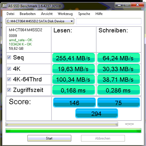

Ob das Allignment stimmt, kann man ja schnell mit dem AS-SSD Benchmark prüfen, dann solltest Du den auch einmal laufen lassen und den Screen posten, damit man sieht, ob die Werte wenigsten stimmen. Das Booten hängt aber ehr an der Zeit zur Initialisierung der Hardware, die wiederum von den Treibern abhängt, vielleicht ist da nun eine 'falsche' Version wiederhergestellt worden) und der Zeit zum Start der Programme. Da diese oft auch ins Internet gehen um z.B. nach Updates zu suchen, wäre es möglich, dass da was nicht stimmt, ggf. mit der Reihenfolge beim Starten.

1) Lass mal AS-SSD laufen um zu sehen ob die Geschwindigkeit nach dem Start normal ist. Da kann man auch sehen ob das Alignment ok ist.

muss mich korrigieren ist eine crucial m4 drinne ;)
screen:
Und ganz wichtig, Firmwareupdate machen, sonst wird der Chef bald noch ungehaltener. Ab 5184 Betriebsstunden gibt es stündlich n Bluescreen, von daher is das FW Update quasi ein Muß.
:rolleyes: ja ich depp hab den pc verwechselt... also da is sata2 drinne ... sorry ...
i werd mal das firmeware update prüfen
