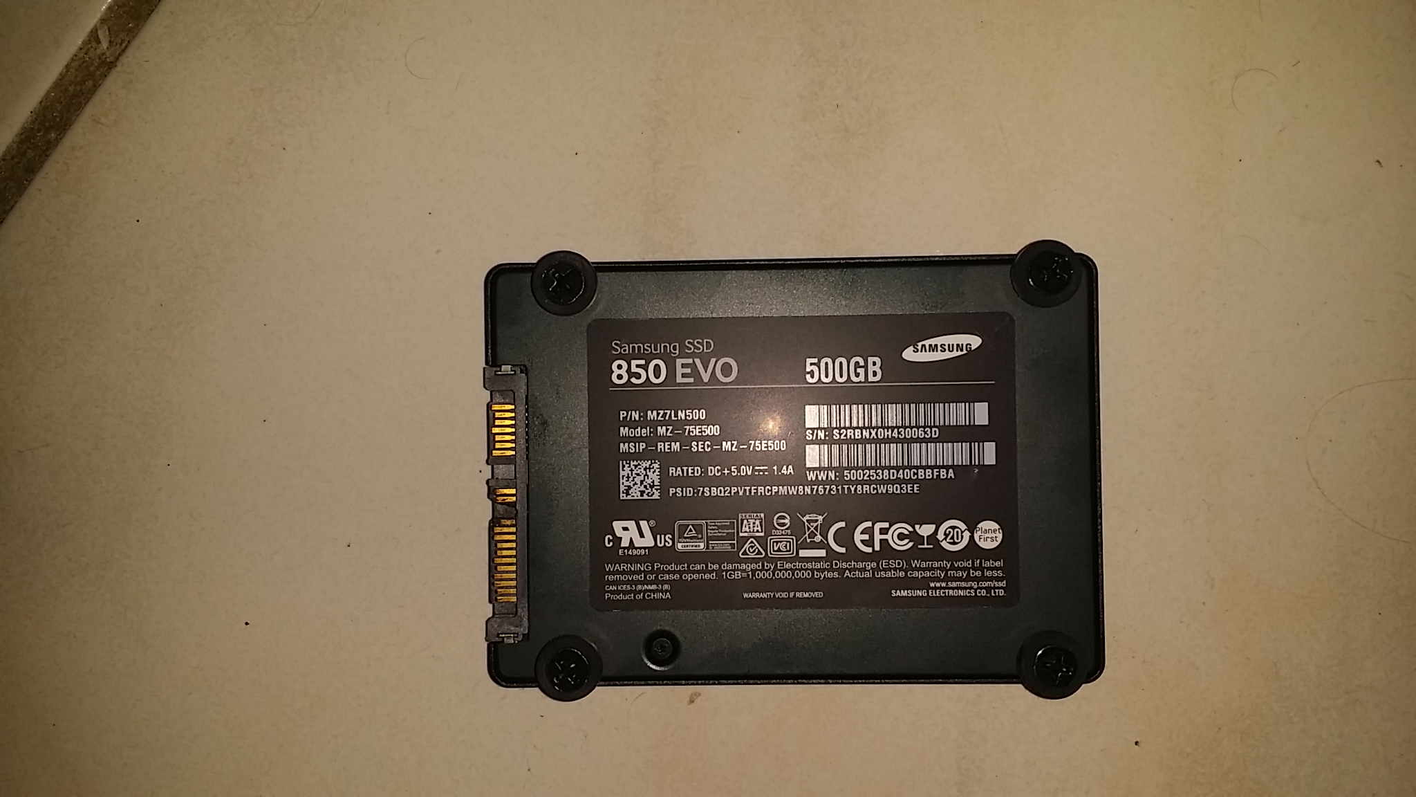

gestern hatte ich ein Spektakel am PC. Ich habe gestern Win10 auf meiner 960 Evo neu aufgesetzt, früher war es auf der 850 Evo. Während der Installation war das Datenkabel der SSD abgeklemmt, die Stromzufuhr jedoch nocht dran. Anscheinend habe ich beim Abziehen des Datenkabels das Stromkabel etwas gelockert und im Betrieb stieg plötzlich beißender, weißer, dichter Rauch auf und ich schaltete den PC sofort aus.
Recht früh sah ich, dass es die alte SSD war. Der Stromstecker ist an die SSD geschmolzen. Ich habe es abgezogen und 2 Pins der SSD sind verkohlt, bzw. geschmolzen, der Stromstecker ist nun unbrauchbar, wie auch der vom Netzteil.
Kann ich die SSD nun irgendwie retten? Ich wollte erst nach der Installation von Win10 die Daten rüberschauffeln, habe diese also nicht gesichert. Bekomme ich diese wieder, wenn ich irgendwie das Steckerpanel tausche?
Hier noch ein Foto vom Schaden:

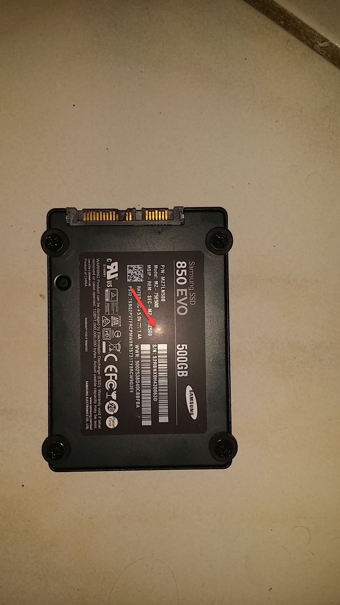

Weiter in der Mitte des Aufklebers scheint es auch noch Zeichen der/ einer Beschädigung zu geben.
Mach doch mal das Gehäuse auf, und schau Dir die Leiterplatte an.
Das ist schon ein massiver Schaden, den Stecker zu wechseln, dürfte umsonst sein.
Es hat doch einen Grund das der Stecker verbrannt ist, der Grund liegt an der Leiterplatte.
Also Totalschaden.
@Adok
Das sehe ich grad nicht. Vermutlich meinst du den hellen Fleck? Das müsste der Blitz sein oder wo genau meinst du?

Einzelne Speicherchips kann man auslöten und weiter verwenden. Voraussetzung geeignetes Werkzeug und viel, viel Erfahrung.
Ansonsten postiv denken. Jetzt hast Du was zu erzählen an den kommendne langen Winterabenden, wenn wieder im TV nix besseres läuft.
Über Garantie/Kulanz würde ich es aber auch versuchen. Kann sein, dass der Stecker nicht vollständig gesteckt war. Dann reicht die Kontaktfläche nicht aus um den Strom zu übertragen. Folge siehe Fotos.

AdoK schrieb:
Das ist tatsächlich nur der Blitz meiner Handykamera.
