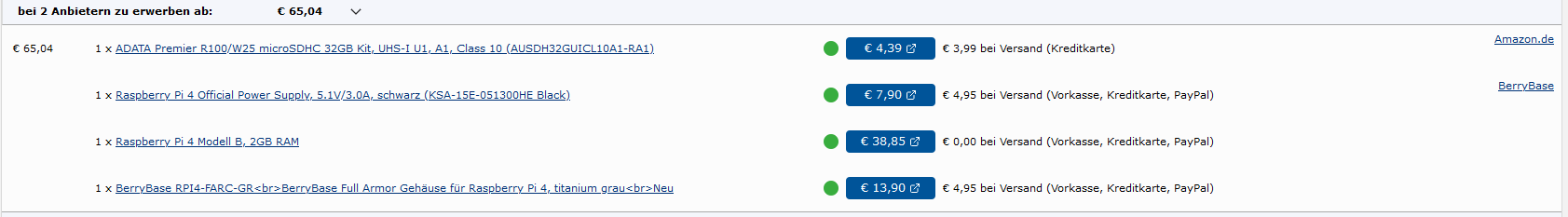

Eine Lüfterlose Lösung auf Basis des Raspberry Pi könnte demnach wie folgend aussehen:
Raspberry Pi 4 Modell B
Full Armor Gehäuse für Raspberry Pi 4 -> Passive Kühlung
Raspberry Pi 4 Official Power Supply
ADATA Premier R100/W25 32GB
Mit Kauf bei BerryBase und Amazon sollte man mit ca. 65€ für so ein Setup hin kommen:
