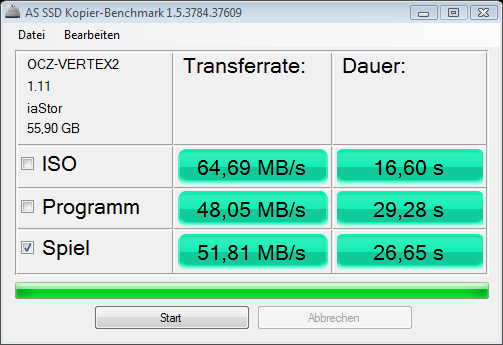

Hier noch mal meine Kopierergebnisse von meiner OCZ Vertex 2 nach kompletter Vollbeschreibung.
Ich gehe mal davon aus, das die Werte die CB erreicht hat, im unbenutzten Zustand sind. Wo die Sandforce mit 60 GB ca. 90 - 95 MB Seq. im schreiben erreicht. Nach einer Vollbeschreibung singt der Wert für immer auf 60 - 65 MB ab. Finde das irgendwie Kunden verarsche von Sandforce, findet ihr nicht ?
Ich habe mal das mit dem Secure Erase mal ausprobiert, bei mir ging die Schreibleistung nicht wieder auf 90 mb hoch. Im schnitt kam ich nach einen Secure Erase auf 70 - 72 mb und das nur kurz, dann war es wie vorher wieder.
Die hohe Schreibleistung der Sandforce wird denke ich mal, so gut wie nie erreicht, vielleicht in Bruchteilen einer sek., bei idealen komprimierbaren Dateien. Sprich kleinen simplen Dateien, die in der Praxis sowieso im Ram liegen, so das man eigentlich keinen nutzen davon hat. Blödsinnige Technologie

eine ssd darf man ja auch nie vollschreiben;)15% sollten immer frei bleiben, allerdings wundert es mich doch stark, dass die leistung so schelcht ist. nenne mal bitte deine andere hardware;)
und viel gb hat deine vertex 2 60 oder?
Wieso darf man die nie voll schreiben ? Ich denke die Sandforce haben eine interne Reserve sowieso und ich denke dafür ist das GC verantwortlich, dass die Leistung konstant bleibt ?
Wie gesagt, die Kopier-Benchmarks auf etlichen Seiten, sind alles nur mit ungenutzte SSD's. Gerade die Sandforce haben eine viel schlechtere konstante Leistung, egal ob Trim oder nicht, schreibt ja CB selbst. Halt weiter fallen die dann nicht mehr, aber 60 - 65 Mb ist ja auch schon sehr wenig.
Und ja es handelte sich um die 60 GB Version der Sandforce, bei den 100'er bzw 120'er pendelt sich es dann genau um die 90 - 95 mb/s seq ein, nach einer Vollschreibung. Vor der Vollschreibung, liegen die bei 130 - 135 mb/s.
