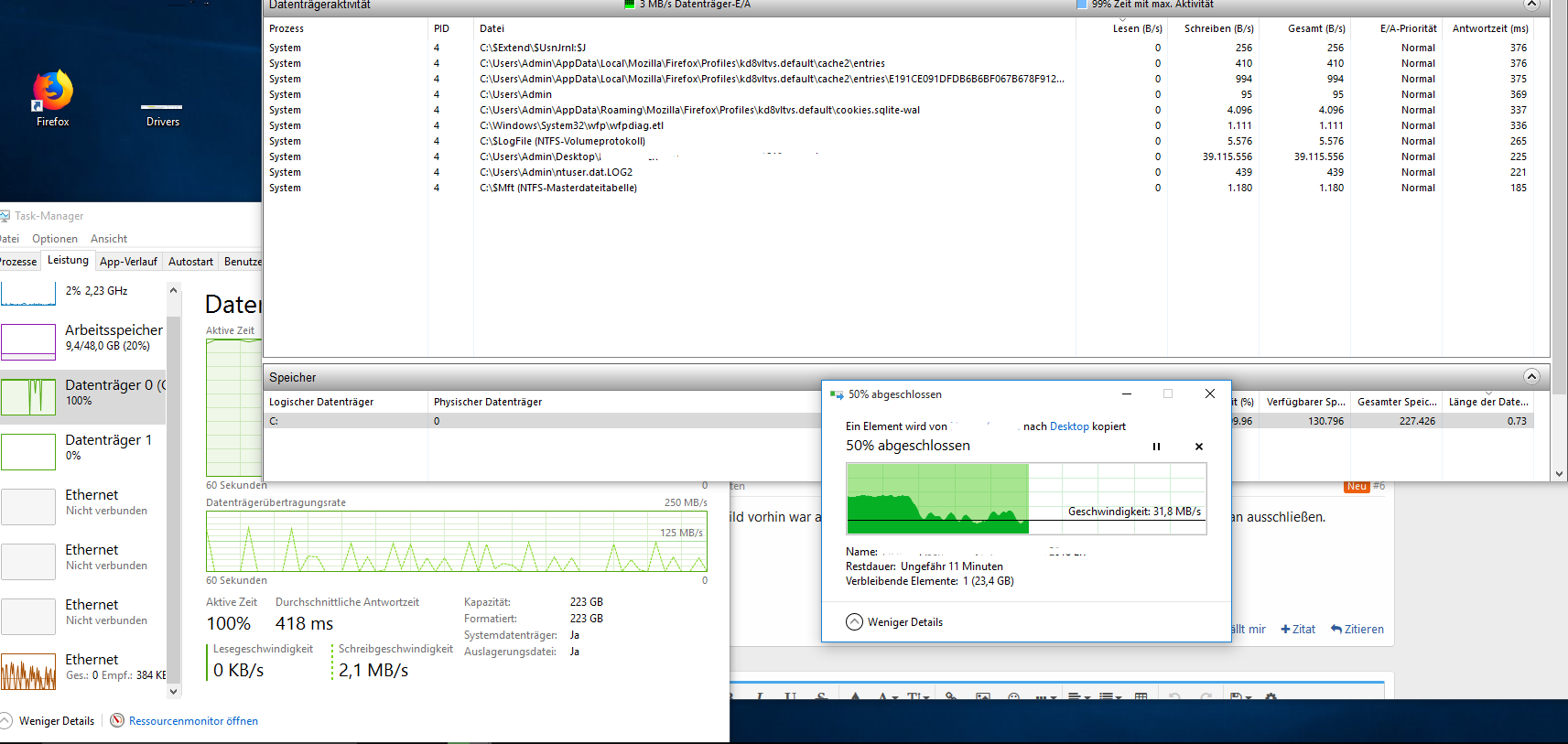

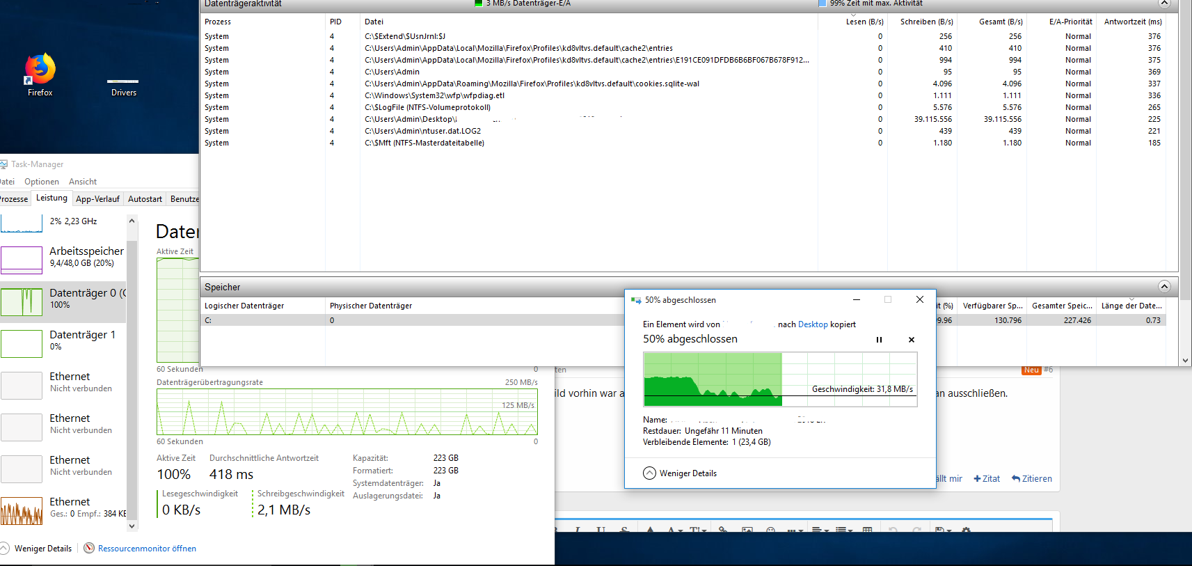

ich habe in einem HP DL380 G6 eine Samsung 860 Evo SSD mit 250GB verbaut. Diese SSD ist an einen LSI Megaraid SAS 0260-8i Raid Controller angeschlossen. Der Controller sitzt zwar lediglich in einem PCIe 8x Slot, der mit 4 Lanes angebunden ist, ich denke jedoch nicht, dass das mein Problem verursacht. Eine BBU ist übrigens auch verbaut. Write Back ist im Controller aktiviert, aufgrund eines re-learn cycle war jedoch zum Zeitpunkt des Tests die Write Through Policy aktiv. Genug zum Hintergrund. Folgendes Problem:
Die Performance der SSD ist einfach enorm schlecht. Ich habe eine 60GB File von meinem NAS auf die SSD im Server kopiert. Anfännglich beträgt die Geschwindigkeit gute 110MB/sec, das sollte so ziemlich das Maximum der HDD im NAS sein. Diese Geschwindigkeit lässt aber nach ca. 6 GB enorm nach. Zu diesem Zeitpunkt wurde anscheinend alles in den RAM geschrieben, der um eben jene 6 GB mehr belegt ist (Auf dann ca. 9,2 GB).
Ich habe mal einen Screenshot angehängt, der das ganze Problem gut verdeutlicht. (Bei Dateien mit ca. 2GB Dateigröße, wird anscheinend alles zunächst in den RAM geschrieben und erst dann langsam auf die SSD kopiert). Der Test wurde auf einem komplett neu installierten Windows 10 durchgeführt. Teilweise übersteigt die durchschnittliche Antwortzeit weit über 2000ms. Leider läuft durch Windows daher auch nicht ganz so gut. Ladezeiten bzw. Installationszeiten sind teilweise etwas lang.

anhand deines bildes, schau erst mal welcher system task 165mb dauerhaft von der system ssd liest und warum.
mfg
Ein Systemprozess liest und schreibt mit ~170 MB / sec auf der SSD. Das bremst das kopieren aus, ja.
Reaktionen: Chaseman
Sind alle Windows Updates durch?
Das Update unter Windows 10 bremst selbst Systeme mit SSDs gewaltig aus.
Systeme mit HDDs sind während des Updates überhaupt nicht mehr zu gebrauchen.
Ansonsten könnte es vielleicht der Virenscanner sein, der nicht hinterher kommt?

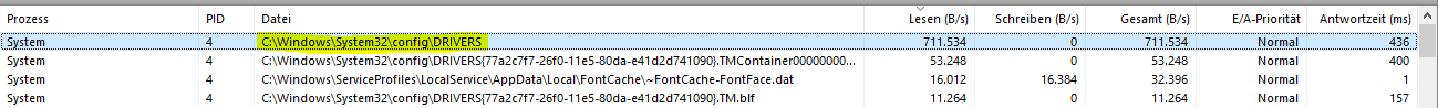

Here we go:
System32\config\DRIVERS
Ich habe keine zusätzlichen Treiber installiert. Könnte es sein, dass Windows selbst nach 4h noch Treiber nachinstalliert?

jo, das bild vorhin war auch schlecht. das sind nur lumpige 700kb, die stressen nicht. kann man ausschließen.

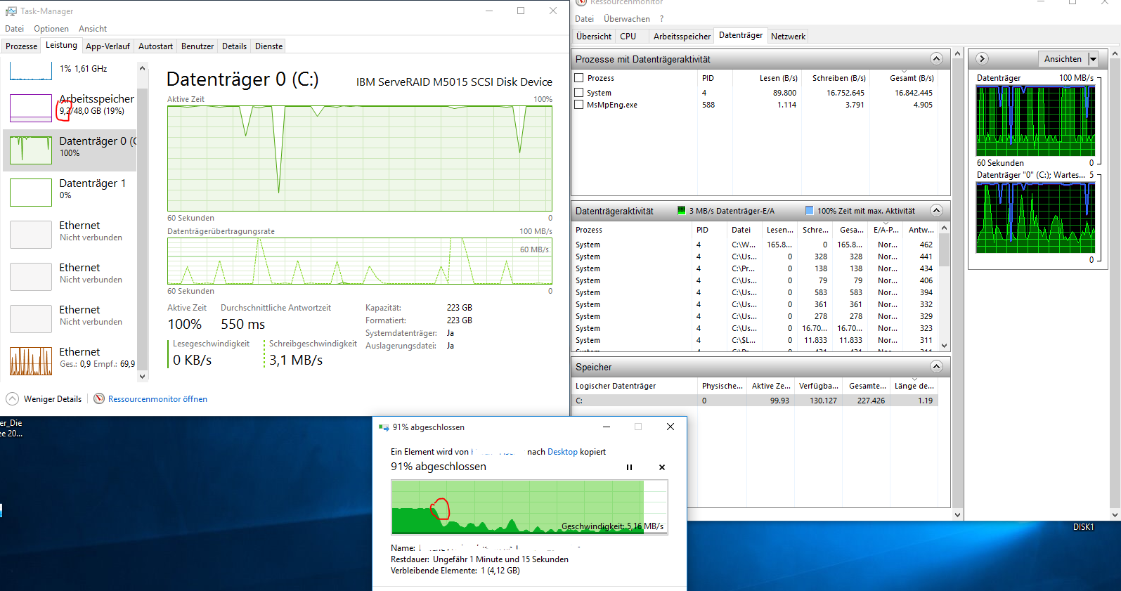

Jetzt habe ich einen besseren Screenshot. Der sollte das ganze Problem zeigen.
Eigentlich ist keine Anwendung zu sehen, die groß von der SSD liest. Der Desktopzugriff an achter Stelle ist übrigens der Kopiervorgang

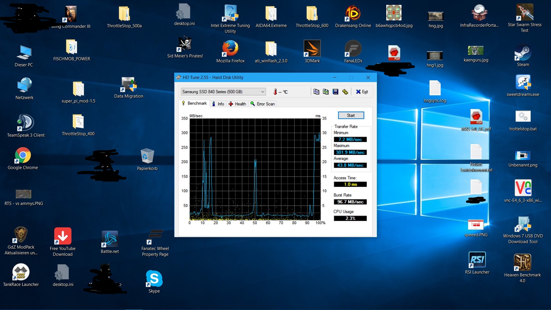

meine 840er evo 500gb mit tlc ist ein grauß, wenn daten da lange drauf rumlungern werden sie tatsächlich nach ca. 1jahr nur noch mit 8mb gelesen. lustiger weise funktioniert runter verschieben und wieder neu drauf. wenn ich benchmark werte will, muss ich die gesamten 480gb einmal voll machen, dann wieder leer. dann sind die zellen wieder "wach" und 0.5 tera von der lebensdauer weg.
magician hilft ein bisschen, ist aber meilenweit von einer lösung entfernt :D
*edit* ich mach gerade einen hdtune bench von der 840er evo die 4 monate nicht an war, da fällst du um...kommt gleich geht von 7-300mb
