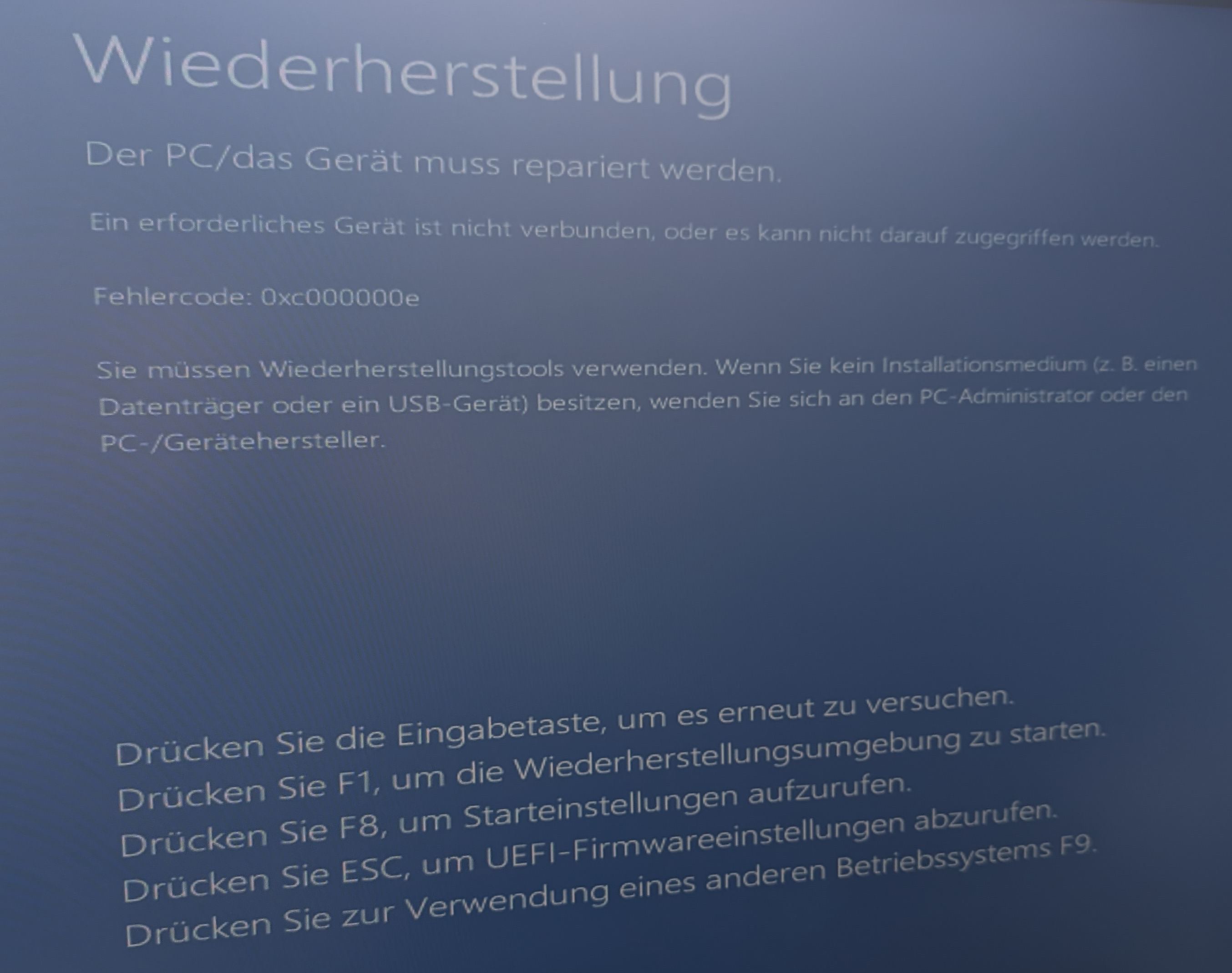

d) Sehr selten kommt er zu dem Punkt "Wiederherstellung" (siehe Foto). Ich meine aber, dass da auch schon mal ein anderer Fehlercode stand. Drücke ich F1, erscheint derselbe Bildschirm umgehend erneut. Ich meine, bei F8 passiert dasselbe. Da muss ich beim nächsten Mal noch drauf achten. Jedenfalls komme ich da kein Stück weiter.

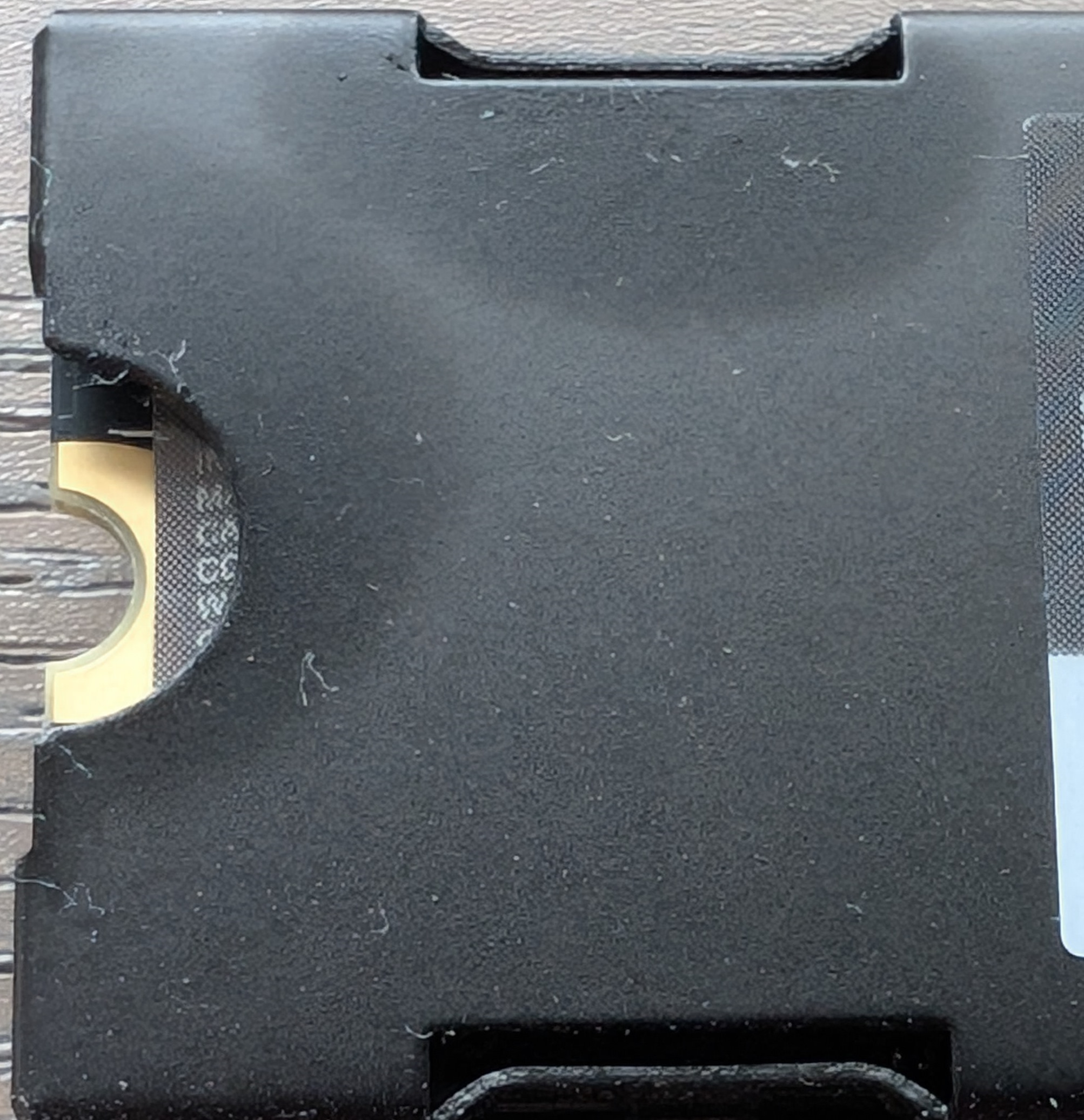

** Allerdings weist die SSD auf der Unterseite an zwei Stellen glänzende Flecken auf dem Metallgehäuse auf. Ich könnte mir vorstellen, dass das irgendwelche Silikone sind, die aus einem Wärmeleitpäd stammen. An und für sich sollte das die Funktion nicht stören.

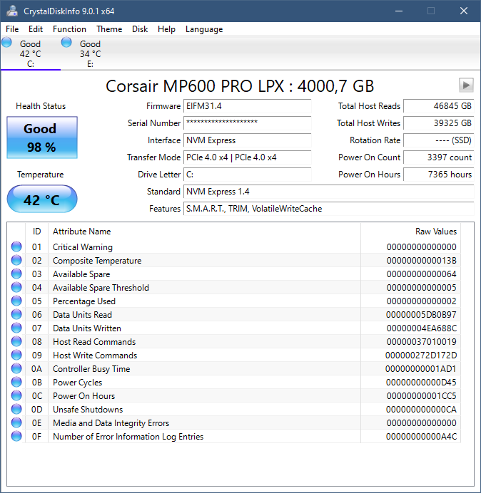

Guten Morgen, ich vermute, es liegt an der SSD. Ich würde die SSD auf eine neue/andere klonen und dann mal schauen. Hast Du die Datengräber mit CDI gescheckt?
Reaktionen: aragorn92
Guten Morgen! Wenn du mit Check meinst, was CrystalDiskInfo anzeigt, dann ja. Alles in Ordnung bei allen drei Laufwerken.
@PonJoe58: Aktuell ist die alte Daten-SSD abgehängt. Aber auch bei der ist alles im grünen Bereich.
@redjack1000: Das ist ja auch meine Vermutung. Aber ich habe die Befürchtung, dass das mit der RMA nicht ganz so einfach wird. Zumindest habe ich demnächst eine zweite SSD, mit der ich gegenprüfen kann.

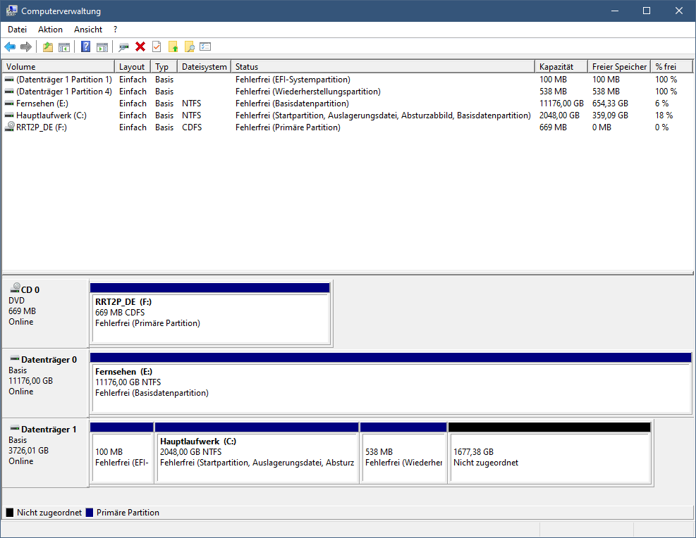

Das wäre dann Laufwerk D, da das ja in CDI fehlt?
Zeig mal einen Screenscot der Datenträgerverwaltung.
@PonJoe58: Ja, die SATA-SSD läuft sonst unter D. Hier der Screenshot von der Datenträgerverwaltung:
PS: Der freie Teil auf der SSD war mal für eine parallele Linux-Installation gedacht.
PPS: Laufwerk F ist ein eingebundenes Image ... von Railroad Tycoon II. :D
Wieso hast du auf Datenträger 1 fast 1700 GB frei?
Ich vermute, dass das mal eine BIOS/MBR Installation war, die zu UEFI/GPT gewandelt wurde?
Nein, das hatte ich damals freigelassen, um ggf. mal ein Linux installieren zu können. Die Zeit, mich mit Linux auseinanderzusetzen, habe ich bisher nicht gefunden.

Ich würde die Firmware aller SSDs aktualisieren. Bei der betroffenen SSD ist die Firmware anscheinend fehlerhaft, was auch Bluescreens verursachen und dafür sorgen, dass die SSD nicht mehr erkannt wird.
@aragorn92: Die Firmware werde ich auch aktualisieren, sobald das System geklont ist. Allerdings hatte ich das nur im Sinn, um alles auszuschließen. Hast du denn Kenntnis davon, dass die v31.4 Probleme macht?
