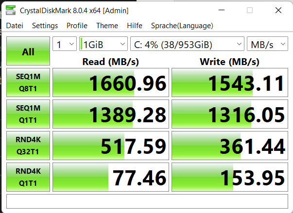

kleine Rückmeldung für die Nachwelt evtl. hilft es ja dem ein oder anderem weiter.
Ich habe gestern endlich das Vorhaben umgesetzt. Windows 11 Release kam da auch ganz gelegen.
Lange Verzögerung aufgrund des langen Wartens auf das Firmwareupdate für die Samsung PM9A1 1TB (OEM Version der 980 Pro).
BIOS: F7 (ab F5 gibt's Support NVMe)
PCI-E Adapter Card: Icy Box IB-PCI214M2-HSL
M.2 NVMe SSD: Samsung PM9A1 1TB MZVL21T0HCLR-00B00 (Mindfactory OEM Dinger) ( mit Firmware update auf GXA7401Q )
Anschluss: PCIe 2.0 x4 Slot
Resultat -> es hat alles ohne Probleme geklappt, maximum aus der alten Kiste rausgepresst.
  • keine SATA Stromstecker und Kabel mehr =_= im Case,
  • einzige Platte im System,
  • bootable,
  • Windows 11 drauf,
  • PCIe 2.0 x4 Slot Speed wird voll ausgenutzt:
max. theoretisch 2GB/s, nach Abzug Kodierung/Ballast Erwartungswert um die ca. 1,6GB/s wird erreicht.
