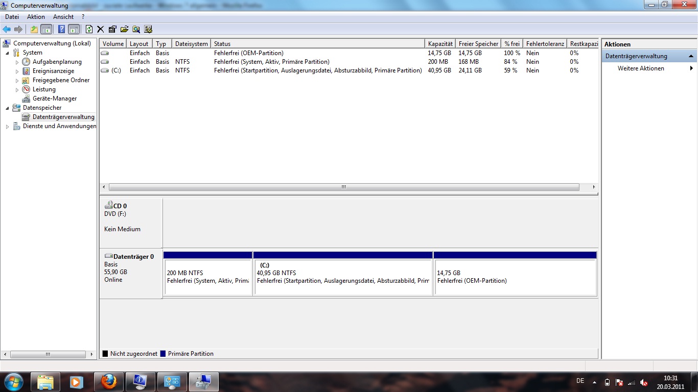

2. Die Festplattenkapazität wird nur mit 40gb anstatt 60gb angezeigt.

2) Datenträger-Verwaltung Screen bitte. (Falls Du nicht selbst erkennst warum nur 40GB angezeigt werden können wir Dir das sagen sobald wir den Screen sehen). Unteres Fenster ist für uns interessant.

Anbei ein Screen meiner Datenträgerverwaltung.
Würde ja Windows 7 nochmal komplett neu aufspielen, aber es war leider keine Disc dabei. Deswegen ging das bloß mit der Wiederherstellungs-CD...

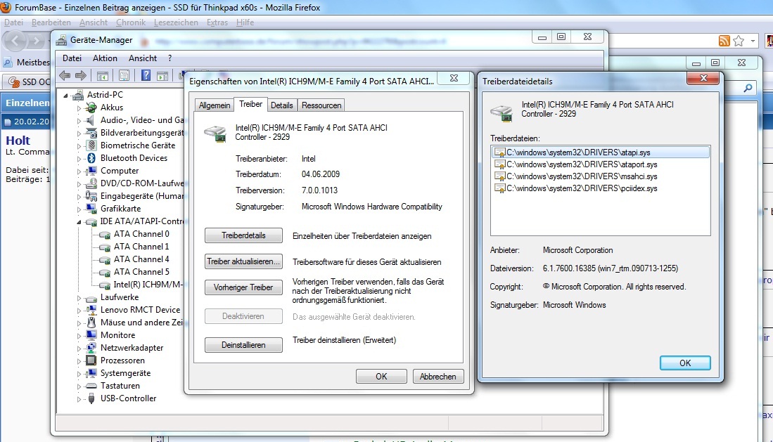

hier noch die installierten treiber als screen. kenn mich da leider null aus, ob das die richtigen sind. :-(

Die Wiederherstellung hat die Recoverypartition mit 15GB angelegt, das ist bei einer 60GB SSD natürlich bitter und deswegen hast Du auch nur 40GB. Wo sind die ATA Channel 2 und 3? Poste mal einen Screenshot von ASS, dann sieht man gleich ob das Allignment stimmt (sollte es bei Windows7 eigentlich) und ob wirklich AHCI aktiv ist.
