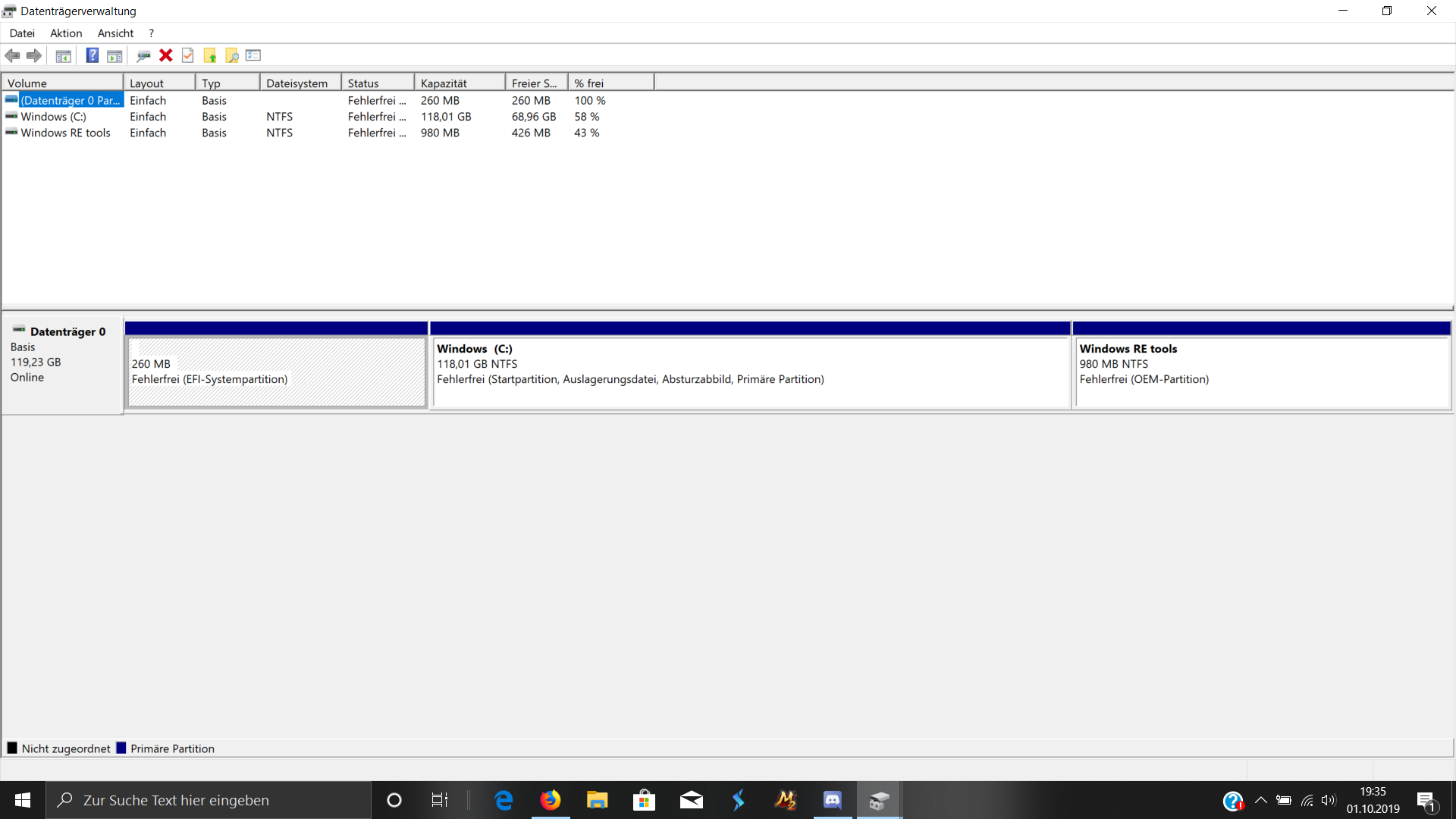

Was zeigt denn die Datenträgerverwaltung an?

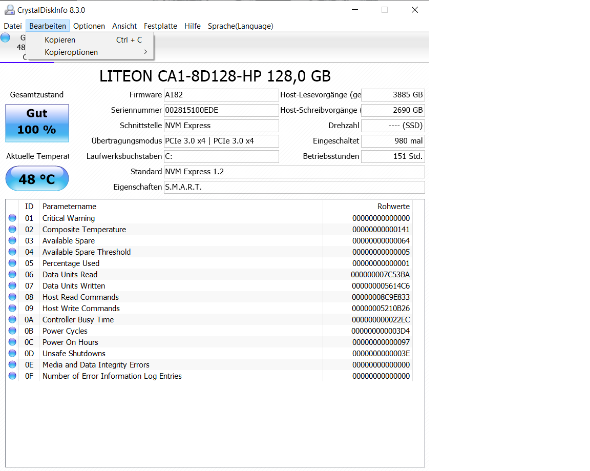

Bitte mal die SSD mit CrystalDiskInfo (hier im Download) checken und Screenshot posten.
Wie sieht denn die SSD in der Datentraegerverwaltung aus?
Nicht das da "nur" ein Buchstabe verlustig gegangen ist.

CrystalDiskInfo
TischGelenk23 schrieb:
:D ist ja auch nur eine 128GB SSD. Wie du auf 1TB kommst, ist mir schleierhaft
das war URSPRÜNGLICH mal eine 1TB HDD drin. Die wurde ersetzt durch eine Billigs-Noname-Marken SSD mit 128GB. Also alles genau so, wie es verbaut ist.
