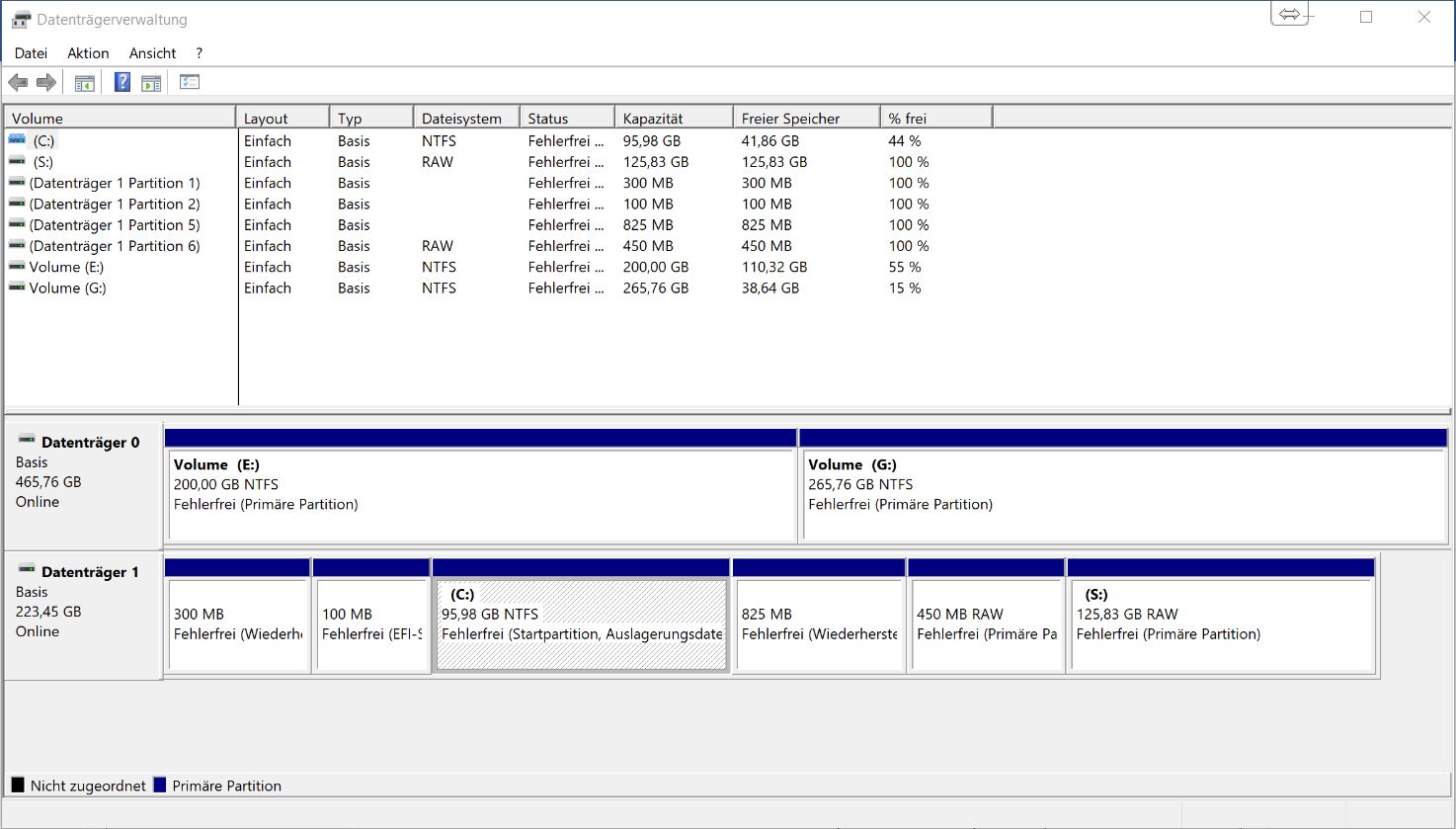

Ist es dir möglich einen Screenshot der Datenträgerverwaltung zu posten, Rechts-Klick auf Start (Windowslogo) -> Datenträgerverwaltung. (oder in die Suche/run "diskmgmt.msc" eingeben). Den Screenshot kannst du per Snipping Tool machen.
Das würde eventuell helfen deinem Problem auf die Spur zu kommen.

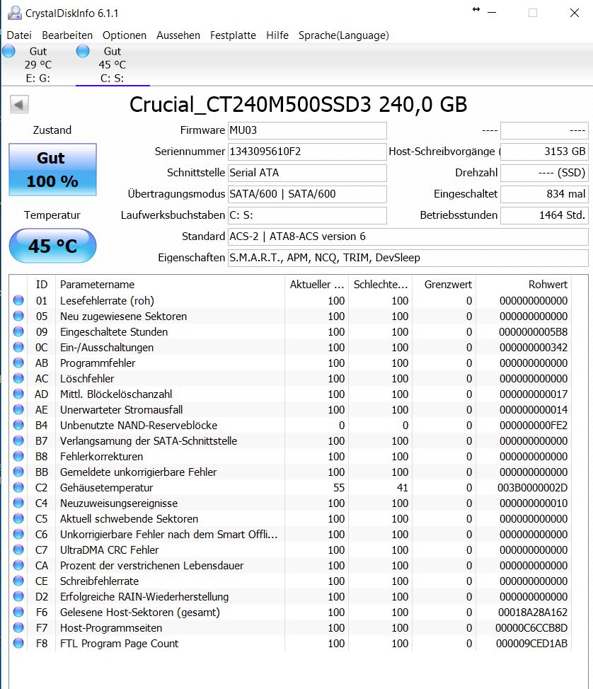

Wenn auf C: ganz normal zugegriffen werden kann, kann es eigentlich nicht an der SSD liegen, aber poste doch trotzdem bitte mal den Screenshot von CrystalDiskInfo für die SSD, ziehe aber bitte das Fenster soweit auf, dass alle Attribute und auch die Rohwerte vollständig sichtbar sind. Dazu den der Datenträgerverwaltung wie von Spawn182 schon geschrieben. Fomatieren solltest Du S: nicht, da sonst ein TRIM ausgeführt wird und danach ist nichts mehr zu retten. So kannst Du es mal mit einem Recoverytool wie Testdisk probieren, denk aber dran das Retten immer durch Kopieren der Dateien auf einen anderen Datenträger und nicht als Wiederherstellen an Ort und Stelle erfolgen sollte.

Hier die Screenshots von der Datenträgerverwaltung und Crystaldiskinfo:
Wenn es die Treiber zerschossen hätte, dürfte dann C: nicht auch nicht mehr funktionieren?
Da sieht alles normal aus, es hat Dir wohl einfach das Filesystem zerschossen. Du solltest mal die neuste FW MU05 aufspielen.
