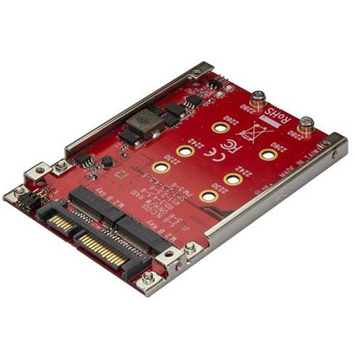

Hat wer von euch schon Erfahrungen mit einem SSD-Raid-Controller gesammelt? Ich möchte die Ausfallsicherheit erhöhen und ggf. hat das ja auch noch andere Vorzeile wie Zugriffsgeschwindigkeit oder Zugriffzeitverbesserung.
oder
Danke für euer Feedback
PCIe/M.2 auf SATA, hm sinnfrei.
Also Minimum das M.2 auf PCIe x4. In rot. ob das Datensicher sein soll, da muß ich nochmal nachdenken. :freaky:

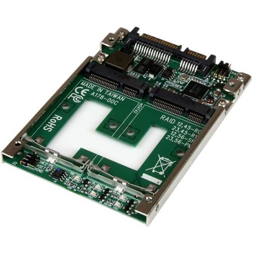

Das ist ein Adapter von SATA auf mSATA und nicht mPCIe
Nein, ist es nicht. M.2 ist nur ein Stecker, aber kein Protokoll. es gibt viele M.2 SSDs, die das SATA Protokoll verwenden, und genau dann ist es eben nicht sinnfrei.

Nein - SATA macht über m.2 auch nicht mehr leistung als über den SATA Stecker oder mSATA
und das mittlere ist kein Adapter, das ist ein RAID Controller - so wie er zu zig tausenden eingesetzt wird.
Dieser wird per PCIe angesprochen, und hat zwei SATA Ausgänge (ausgeführt als m.2)

SSDs ohne DRAM Cache kann ich nicht empfehlen und einen Performancevorteil bringen die gleich gar nicht, sondern im Gegenteil.
Generell ist ein RAID 1 nicht schneller, sondern langsamer als eine einzelne SSD, die Zugriffszeiten werden der RAID Verwaltung auch länger und allenfalls wenn der RAID Controller in der Lage ist sie beim Lesen ähnlich wie ein RAID 0 anzusprechen, also versetzt von beiden zu lesen, dann ist das Lesen von ihnen schneller. Der Adapter im ersten Bild des TE dürfte das RAID über einen simplen Port Multiplexer mit RAID Funktion realisieren, ob der sowas kann, bezweifel ich und generell sind die Dinger meist sehr lahm, da wäre eine einzelne SSD schneller.
Dazu kommt das nur wenige RAID Lösungen auch TRIM unterstützen und wenn, dann auch nur bei RAID 0 und RAID 1, keineswegs beim RAID 5.
Les doch einfach mal die Bewertungen bei Amazon dazu. Ich kenne keinen, der nicht a) total lahm ist und b) völlig instabil.
