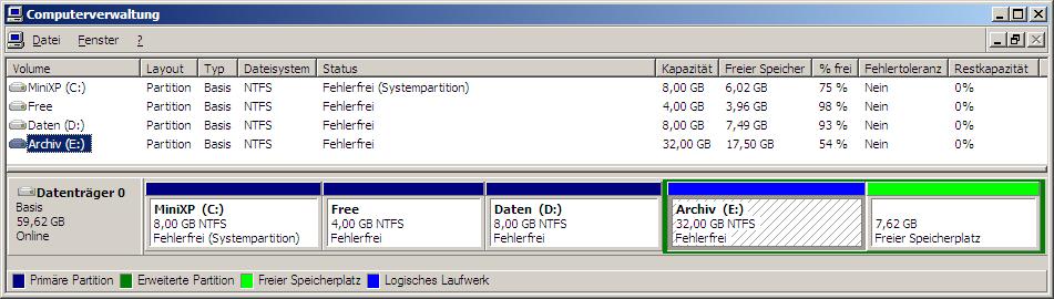

Kann jeder machen wie er will. Funktioniert aber im Prinzip genauso wie einer HDD. Bin auch grad am überlegen die System Partition zu verkleinern, da gar nicht soviel gebraucht wird, wie ursprünglich angenommen (m4 64GB).

Mit PartionMagic kannst du direkt in Windows ändern.
Du brauchst da keine Tools, das kann Windows inzwischen selber in der Datenträgerverwaltung.
Rechte Maustaste auf die Partition - Volume verkleinern/vergrößern.

Aber falls das die Datenträgerverwaltung von Win7 mit C und E auch im laufenden Betrieb zuverlässig kann, wäre das natürlich die beste Option.
Oder?
Wenn es Windows anbietet würde ich es auch ausschließlich damit machen, wer kann das besser als der Hersteller des BS selbst ?
