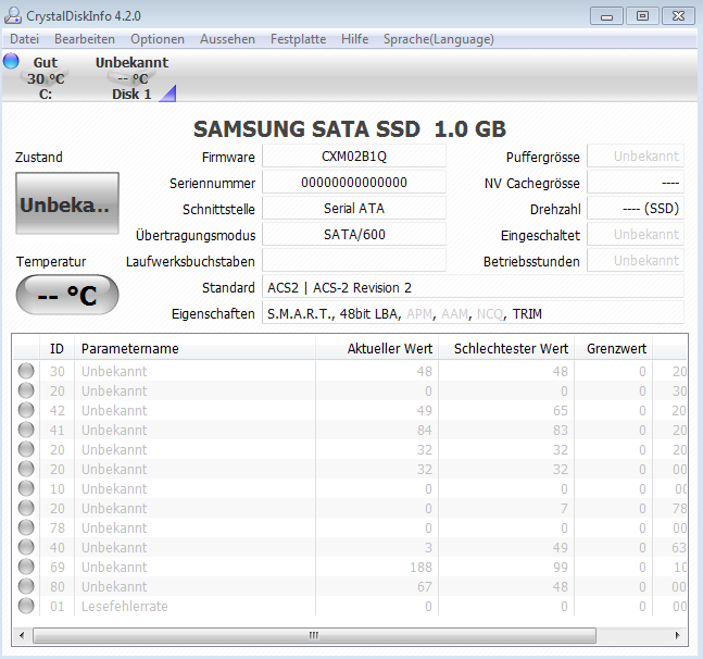

schleim_keim, wenn Du im AHCI Modius bist, kanst Du mal versuchen die SSD im Betrieb anzustecken, die S.M.A.R.T. Werte mit CrystalDiskInfo auszulesen und den Screen hier zu posten (auf eigenes Risiko, kann ja sein das der Rechner sich dann sofort ausmacht weil eine kapute HDD auftaucht). Du kannst das auch in einem anderen Rechner oder einem externen USB oder eSATA Gehäuse versuchen.
Ist auch nur um sicher zu gehen, dass da nicht wirklich ein Fehler ist und das BIOS zu recht meckert. Ich fürchte aber, das Problem ist halt, dass das BIOS die fehlenden oder für eine HDD falschen Angaben wie Drehzahl, Spinuptime oder Temperatur als Fehler wertet. Dann kannst Du nur beim Support des Herstellers oder in dessen Forum Hilfe bekommen.
Anbei der Screenshot.
Kann aber da nichts erkennen, komisch ist nur, dass er die SSD anzeigt und dann mit 1 GB Volumen.

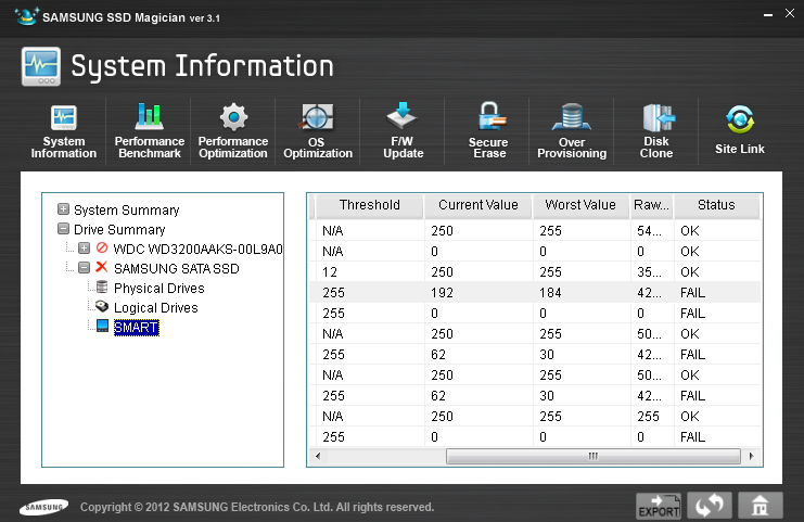

Sorry noch ein Post, aber ich hab noch einen Screen-Shot: Diesmal vom Magician Tool. "NO SAMSUNG BRAND SSD FOUND" ;-(
schleim_keim, sehe ich das richtig, Du hast die jetzt an einem anderen Rechner ausprobiert und dort die Screenshots gemacht? Dann schickt die zum Händler zurück, denn die ist entweder defekt oder eine Fälschung.
Im Crucial Forum sind auch schon mindestens zwei gefälscht Crucial M225 256GB aufgetaucht hier und hier:
Also Augen auf beim SSD! Der SSD Kauf ist Vertrauenssache und ob man die wirklich aus der Bucht fischen muß, sollte sich jeder dreimal überlegen.
