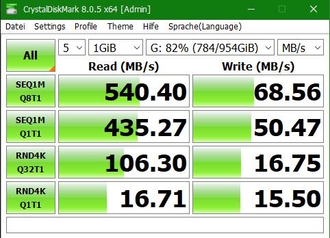

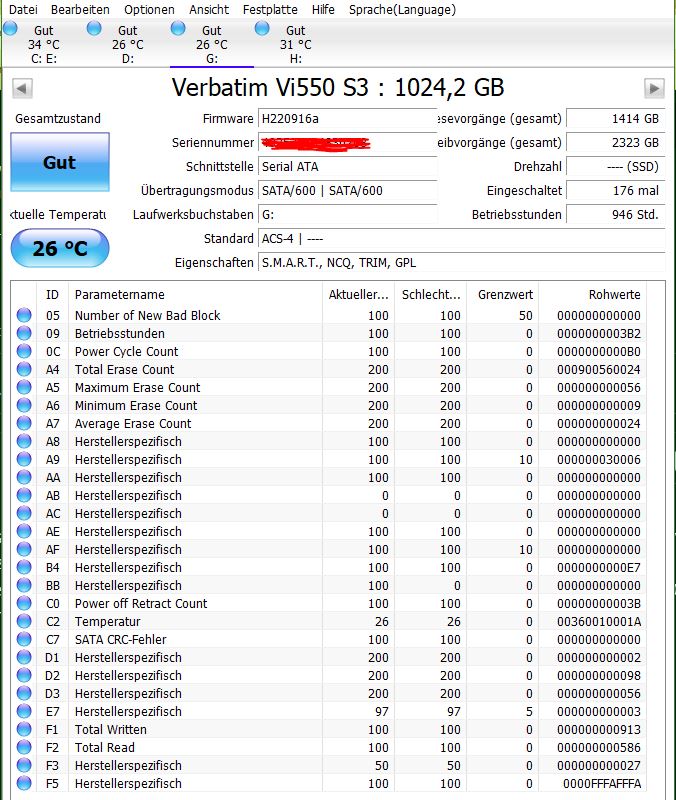

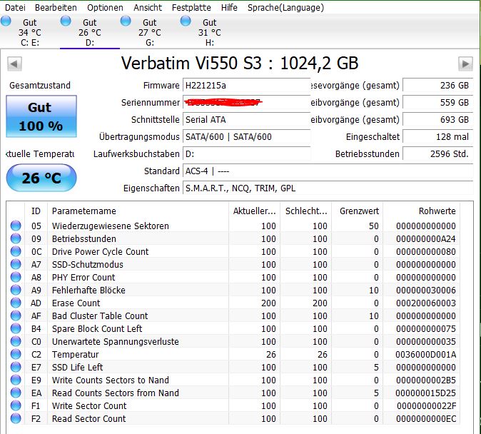

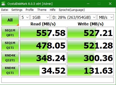

Hallo CBler,
ich habe bei einer SSD das Problem eine langsame Schreibgeschwindigkeit 40-60 mb/s. Dachte erstmal es liegt am USB Gehäuse, aber duch den Wechsel auf andere USB Gehäuse ist es nicht besser geworden. Jetzt ist diese SSD intern auf SATA verbaut keine Verbesserung. Die SSD funktioniert mit der Firmware Version H220916a. Zum Vergleich habe ich beide andere Verbatim SSD getestet und diese haben mit der Firmware Version H221215a eine gute Schreibgeschwindigkeit 500-530 mb/s.
Problem:
  • die SSD's sind paar Jahre alt
  • Firmware Update ?
  • Hersteller kontaktieren?
  • SSD weiter so laufen lassen?
Screens habe ich beigefügt,
Danke schon mal für die Hilfe und Info!
