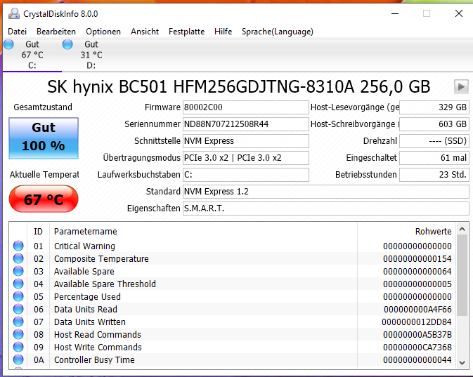

Die SSD in meinem HD Pavilion All-in-One-PC (eine "SK hynix BC 501", 256 GB) läuft schon wenige Minuten nach dem Start mit über 50 Grad heiß - ohne dass sie was zu tun hätte. Nach einer halben Stunde - bloßen Internetsurfens mit ein paar Downloads von wenigen MB - hält die Temperatur bereits bei ca. 70 Grad - siehe Screenshot. Was daran nervt, ist, dass der Lüfter dadurch permanent läuft, was während des Arbeitens sehr störend ist.

Stellt sich natürlich die Frage bis zu welcher Temperatur der Hersteller die SSD freigibt. NVM SSD werden sehr warm, das ist erstmal nix ungewöhnlichs. Auch sehe ich im Vergleich zu anderen Fällen die 70 Grad nicht als extrem kritisch.
Man müsste aber mal schauen was die SSD so abkann.
Edit: die ist bis 70 Grad freigegeben, daher solltest du den Luftstrom / Kühlung im Gerät überprüfen

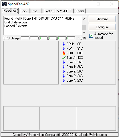

Danke für die vielen Vorschläge! Ich habe den PC seit ca. 2 Wochen, er war bislang sporadisch in Betrieb. Staub und Schmutz fallen also aus. Es fällt mir schwer nachzuvollziehen, warum eine Festplatte im Leerlauf so heiß wird. Wie gesagt scheint mir den SpeedFan-Messungen zufolge das Problem tatsächlich an der SSD zu liegen, alle anderen Komponenten sind kühl.
