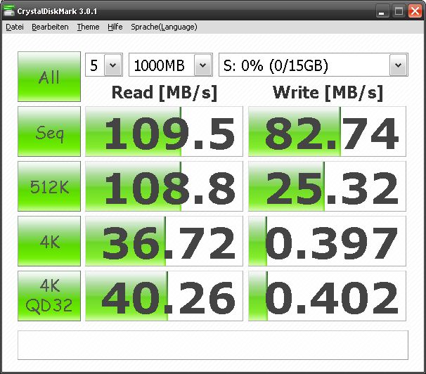

Ich hab die SLC Mtron mal gebencht, aber ich weiß nicht, ob ich die Screenshots noch habe (mal schauen). Sie kam auch nur auf 80MB/s beim Lesen (sequentiell) aufgrund der Chipsatz-Begrenzung, da gibt's irgendeinen Bug bei bestimmten Intel-Chipsätzen und genau dieser war in meinem Test-Notebook verbaut
Ansonsten schafft Sie die 100MB/s auf einem aktuellen Chipsatz beim Lesen, Schreiben war so 80Mb/s sequentiell. QD1 war grauenvoll, QD32/64 war beim Lesen ganz gut, beim Schreiben so naja, wenn ich mich richtig erinnere.
Änderung:
https://www.computerbase.de/forum/threads/mtron-msd-sata3025-16.881371/#post-9672419
Sie wird auf einem alten nForce Chipsatz zum Einsatz kommen, der kein AHCI unterstützt. Also, NCQ und TRIM fallen weg, bleibt nur noch das Mtron-Tool...
Aber wer noch auf den Internet Explorer 6 schwört, der kann auch mit den Schmerzen leben, regelmäßig das Mtron Tool zu starten, geht ja ähnlich schnell, wie bei der SSD Toolbox von Intel

Hallo Holt,
hab's gefunden, Benchmark für Mtron MSD-SATA3025-016 ...
Änderung:
Grüßle
Marc
Hallo Holt,
Wenn Du die im AHCI Modus gebencht hast, dann ist es bei der egal, ob Du die jetzt im AHCI oder IDE Modus betreibst. Die 4k Schreibwerte sind ja sehr bescheiben, da hätte ich von einer SLC mehr erwartet, aber die alten Controller ware da eben noch sehr schwach, USB Sticks sind es immer noch.
- Sep. 2006
- 953
Ich glaube das war AHCI und die Leistungswerte waren eh auf 100MB/s Lesen und 80MB/s Schreiben begrenzt. Deshalb war das da oben auch ein Bench unter Windows 7 SP1 x86
Die 4k-Werte beim Schreiben sind unterirdisch, aber beim Lesen immer noch einer Festplatte überlegen und somit entsteht immer noch ein Wow-Effekt für den W2K-Anwender mit Internet Explorer 6 Faszination
SLC bringt hier nur was für die Langlebigkeit
