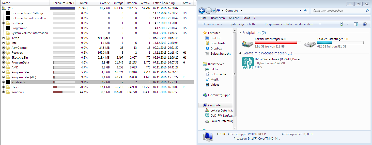

seit einiger Zeit habe ich kaum noch Platz auf meiner Samsung 840 128 GB SSD. Zwischenzeitlich war die Anzeige auch auf normale Werte zurückgesprungen, aber nur für einige Tage. Auch Windirstat kann mir nicht sagen, wofür dieser Platz drauf geht. Hat jemand mit sowas Erfahrung?
Analyse ist im Anhang.

Auslagerungsdatei (pagefile.sys) und/oder Ruhezustandsdatei (hyberfil.sys)? Die beiden können ganz schön groß werden und sind standardmäßig ausgeblendet.
Darauf tippe ich auch. Check mal, wie groß die sind und setze die Auslagerungsdatei auf 2048MB und deaktiviere den Ruhezustand, sofern du diesen nicht verwendest.
In WinDirStat oder TreeSize auf die kleinen +-Zeichen vor der Ordner-Bezeichnung klicken und sich die Anzeige(n) weiter runterbrechen lassen.
Du musst da schon selber aktiv werden. Wir können da nicht für dich auf die +-Zeichen klicken und dir dabei über die Schulter gucken.
Auch ist es hilfreich sich ausgeblendete und/ oder Systemdateien bzw. -ordner anzeigen zu lassen. Die Auslagerungsdatei (pagefile.sys) und eine evtl. vorhandene Datei für den Ruhezustand (hiberfil.sys) sehe ich da auch nicht gelistet.

Empfehle immer den Ruhezustand komplett zu deaktivieren wenn man ihn nicht nutzt.
Kommandozeile cmd mit Administratorrechten starten "powercfg -h off" und nach einem Neustart hat man direkt mehr Speicherplatz in der gleichen Größe wie der eingebaute RAM :)
Und in den meisten Fällen reicht es absolut die Auslagerungsdatei auf 4096MB zu begrenzen (je nach Nutzung). Gibt unter Umständen nochmal ein bissi was.
Nicht zu vergessen die Datenträgerbereinigung ;)
