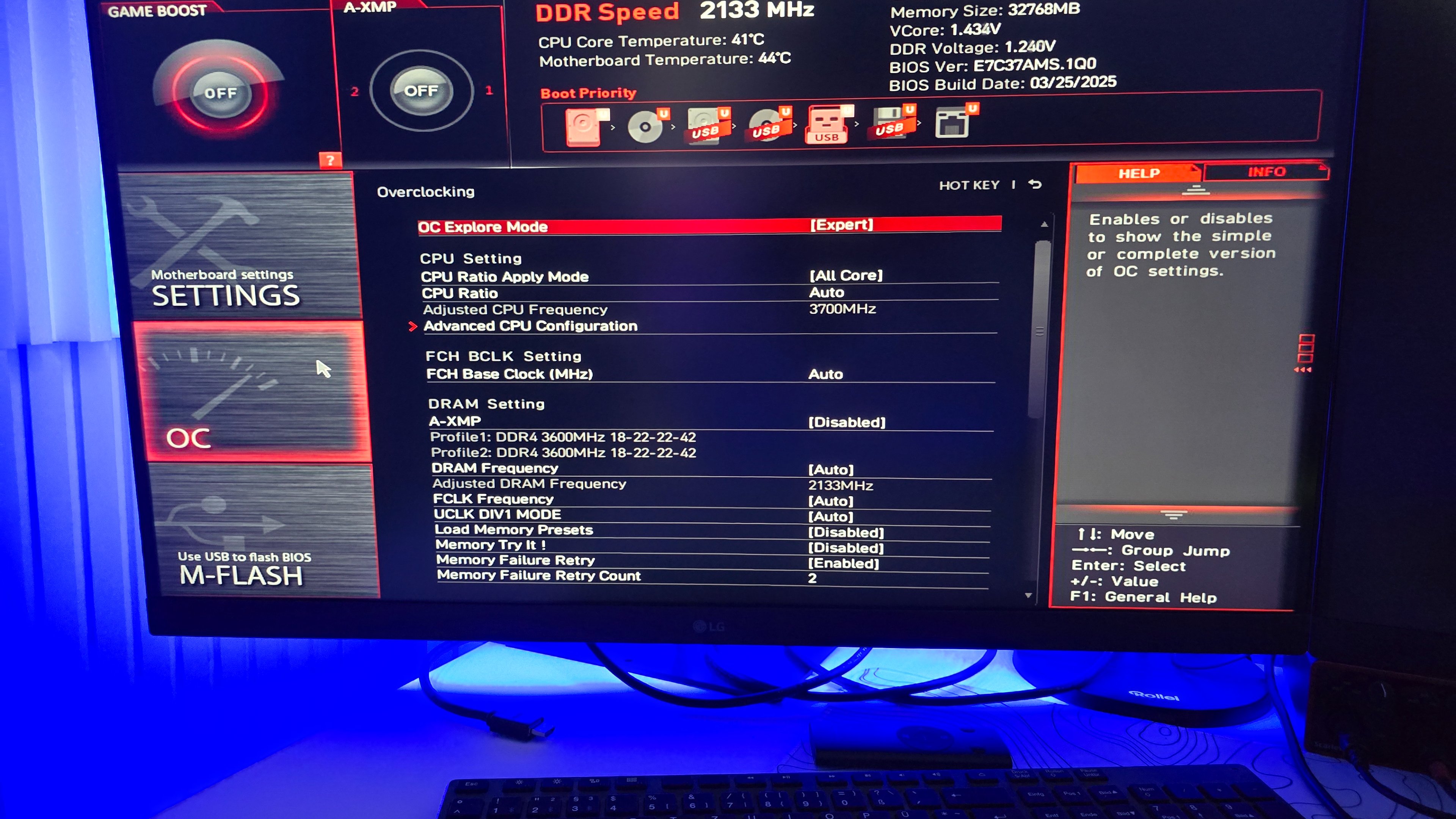

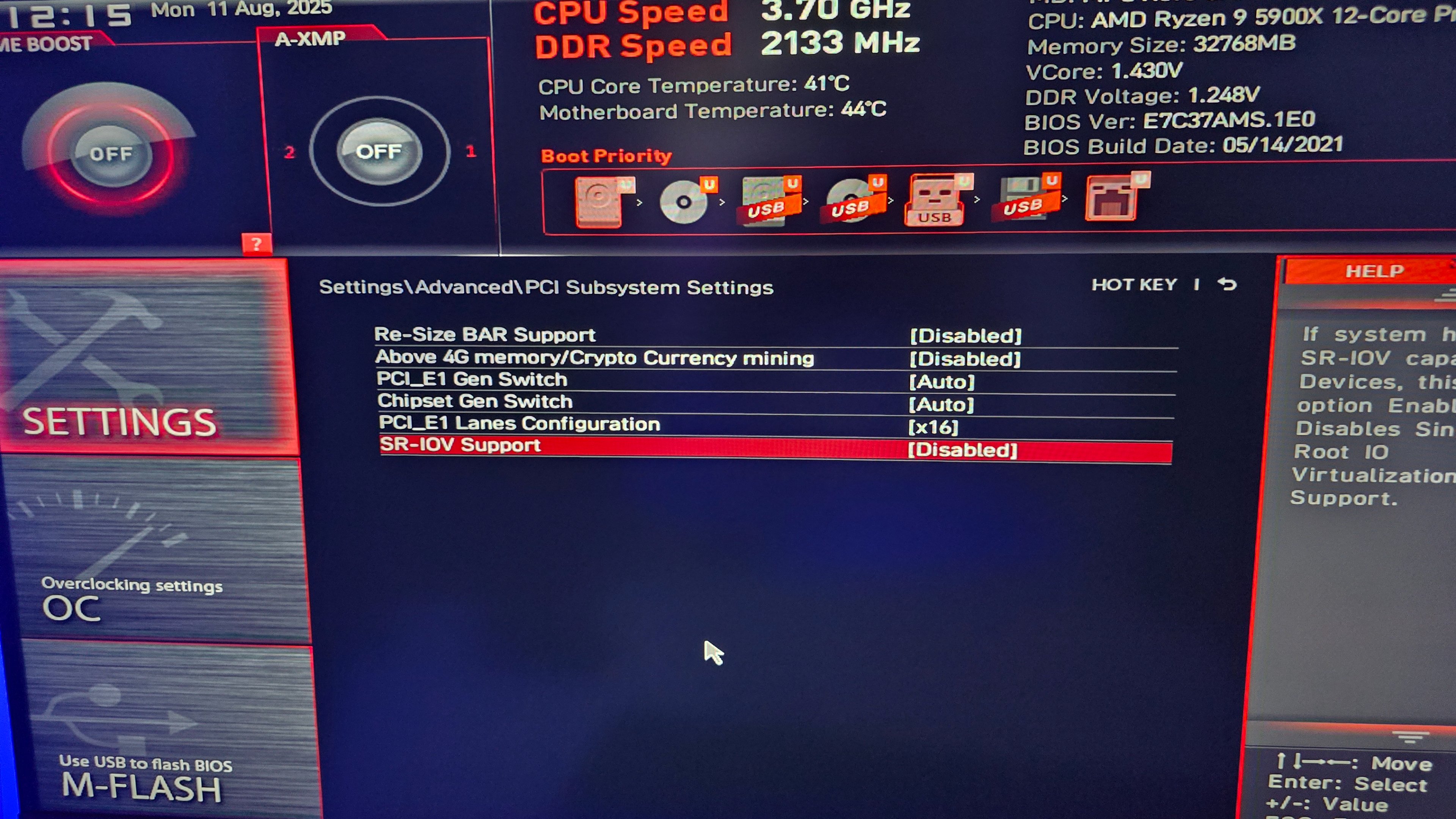

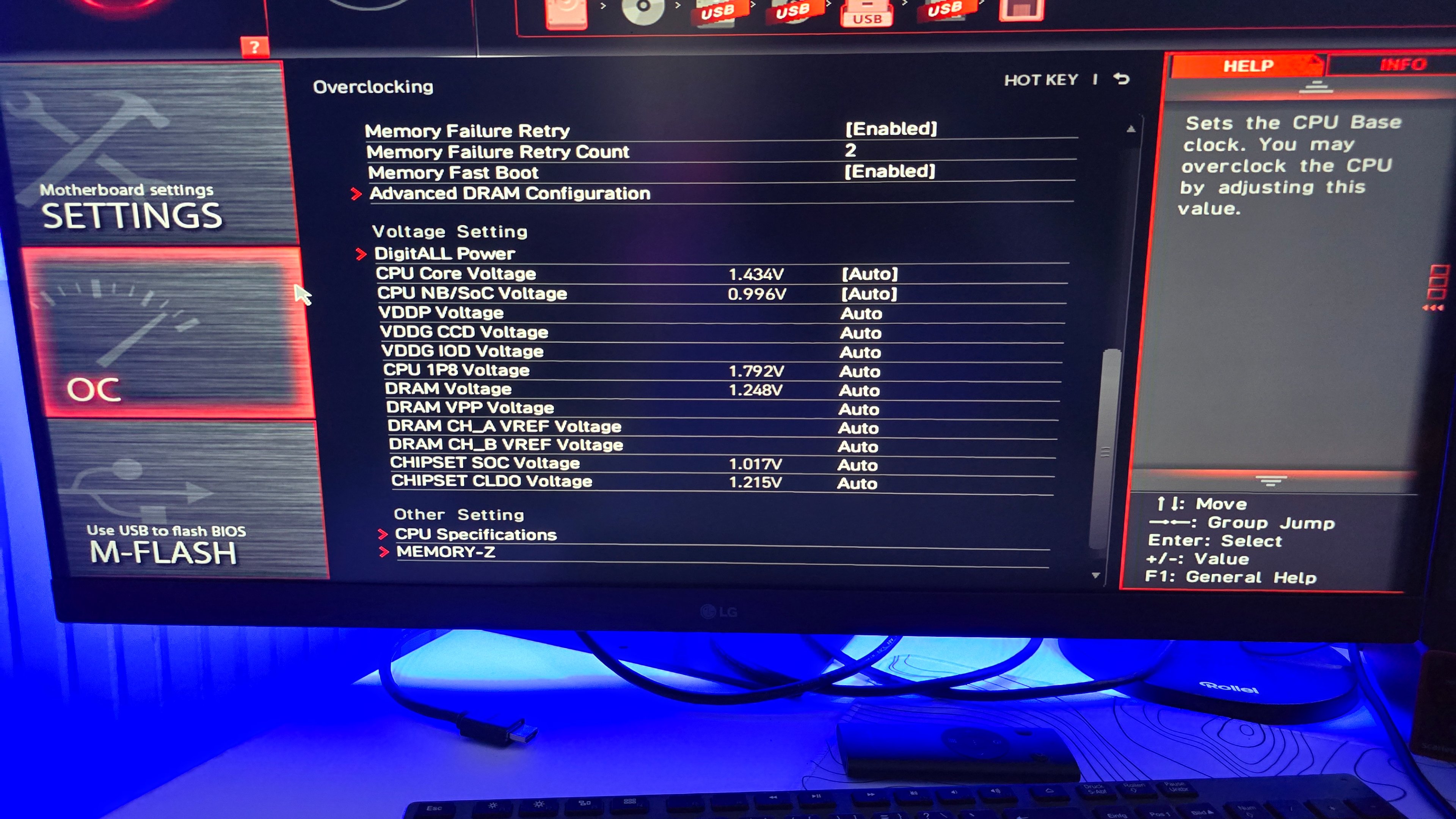

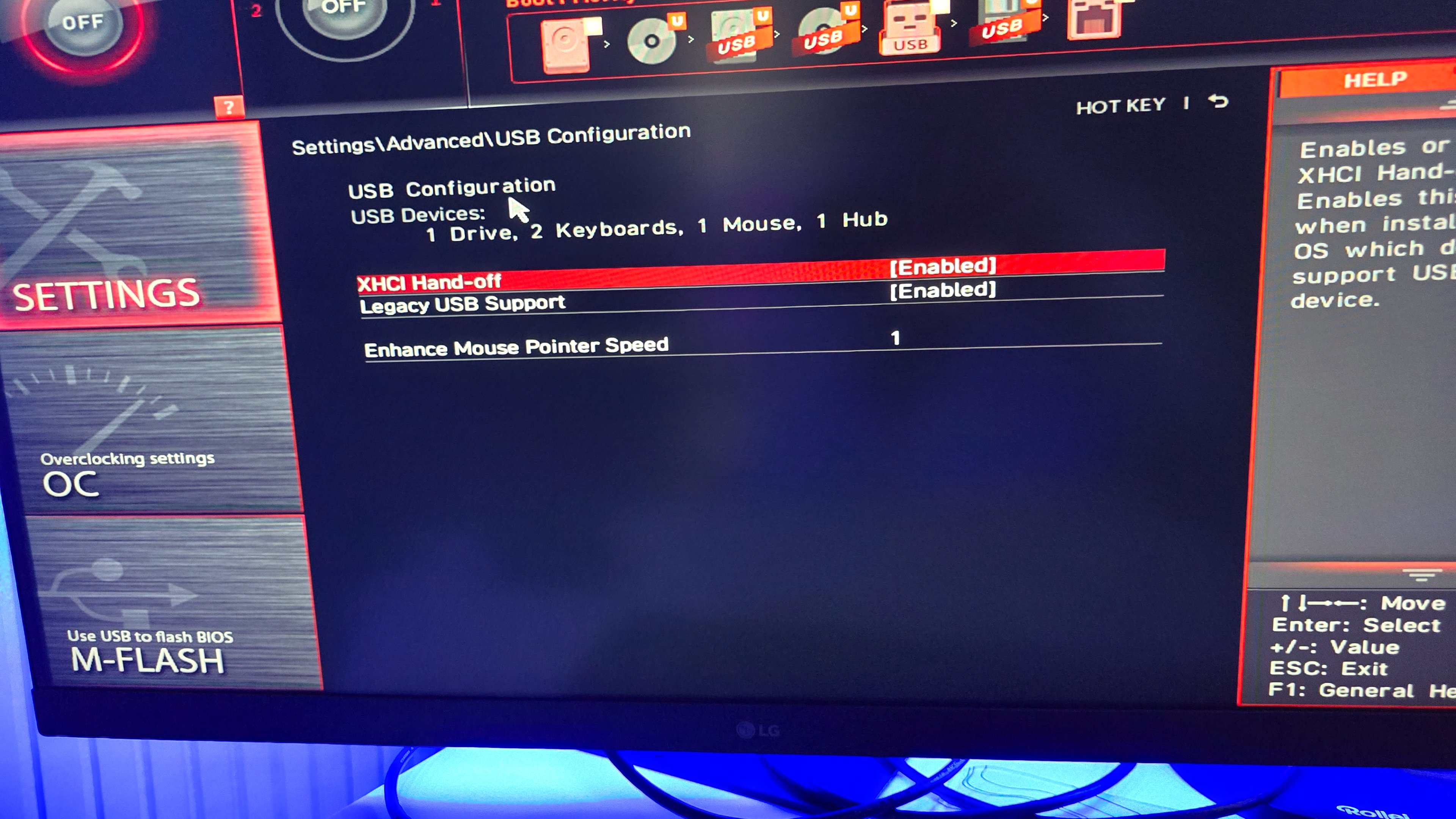

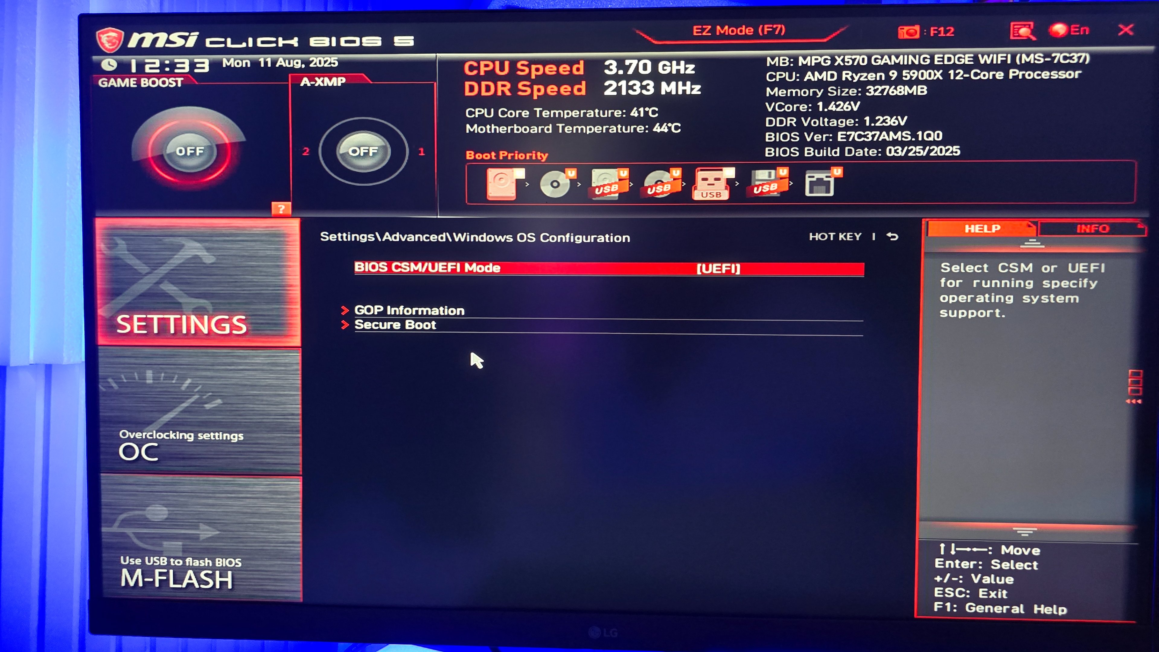

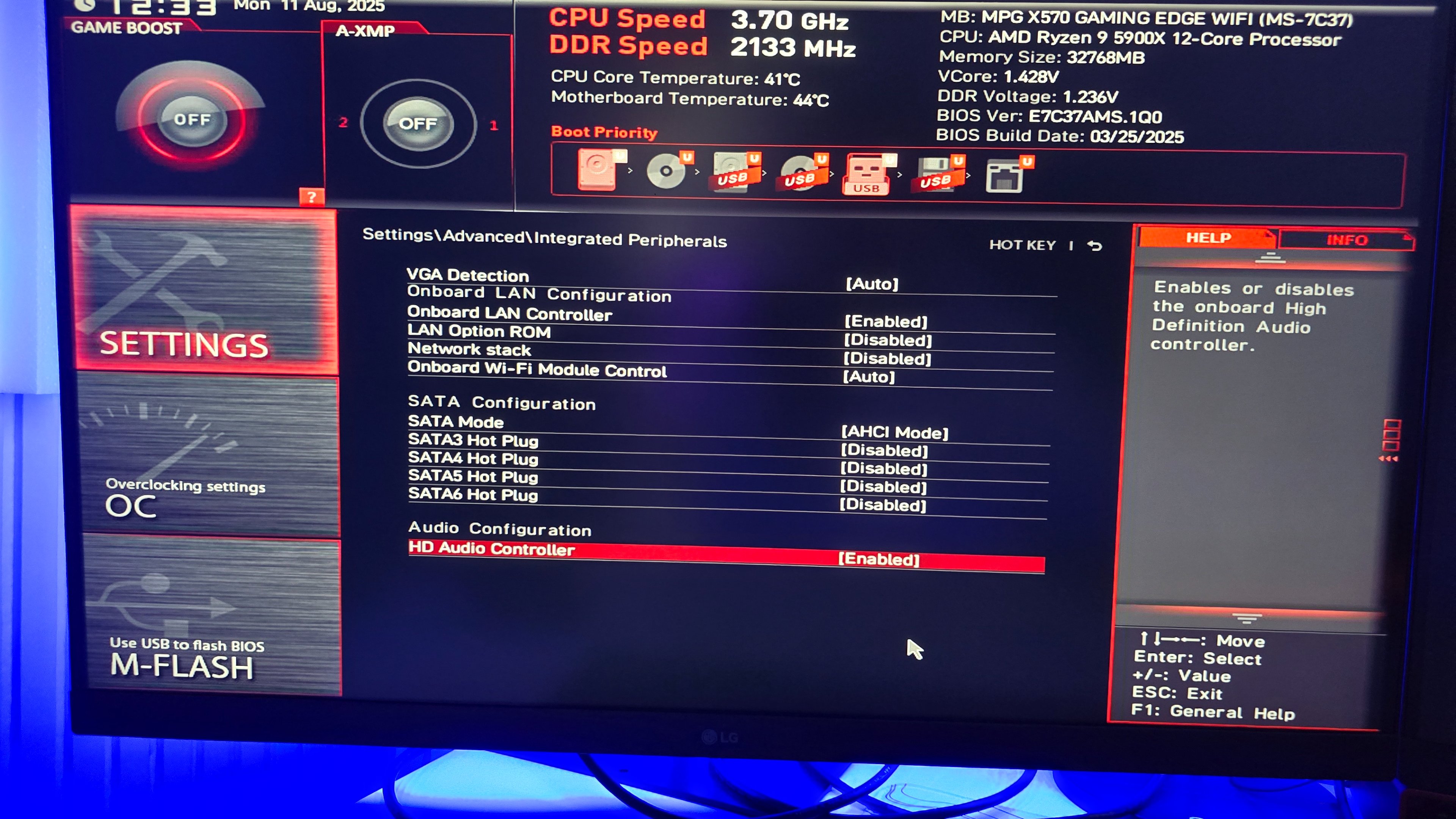

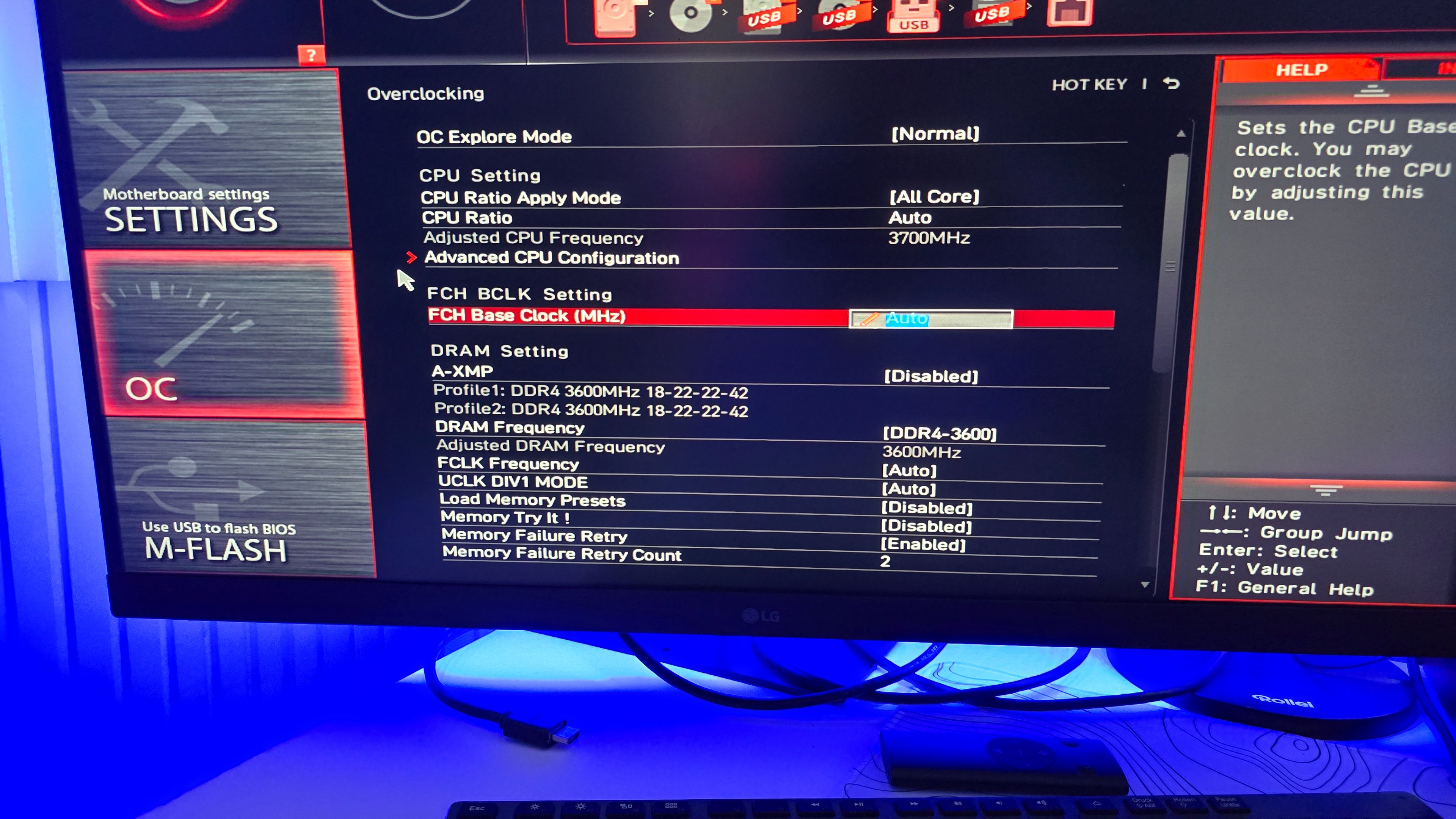

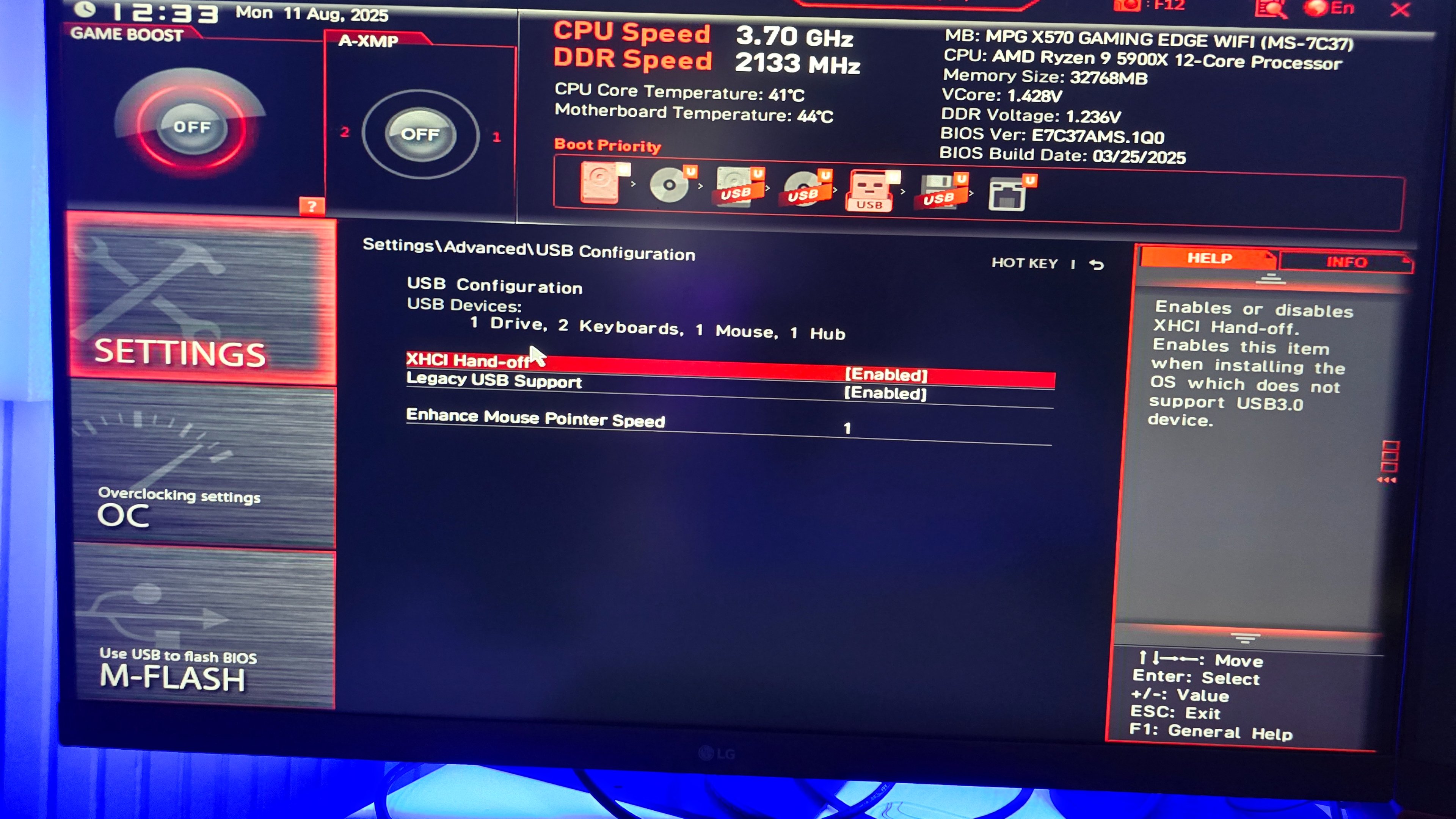

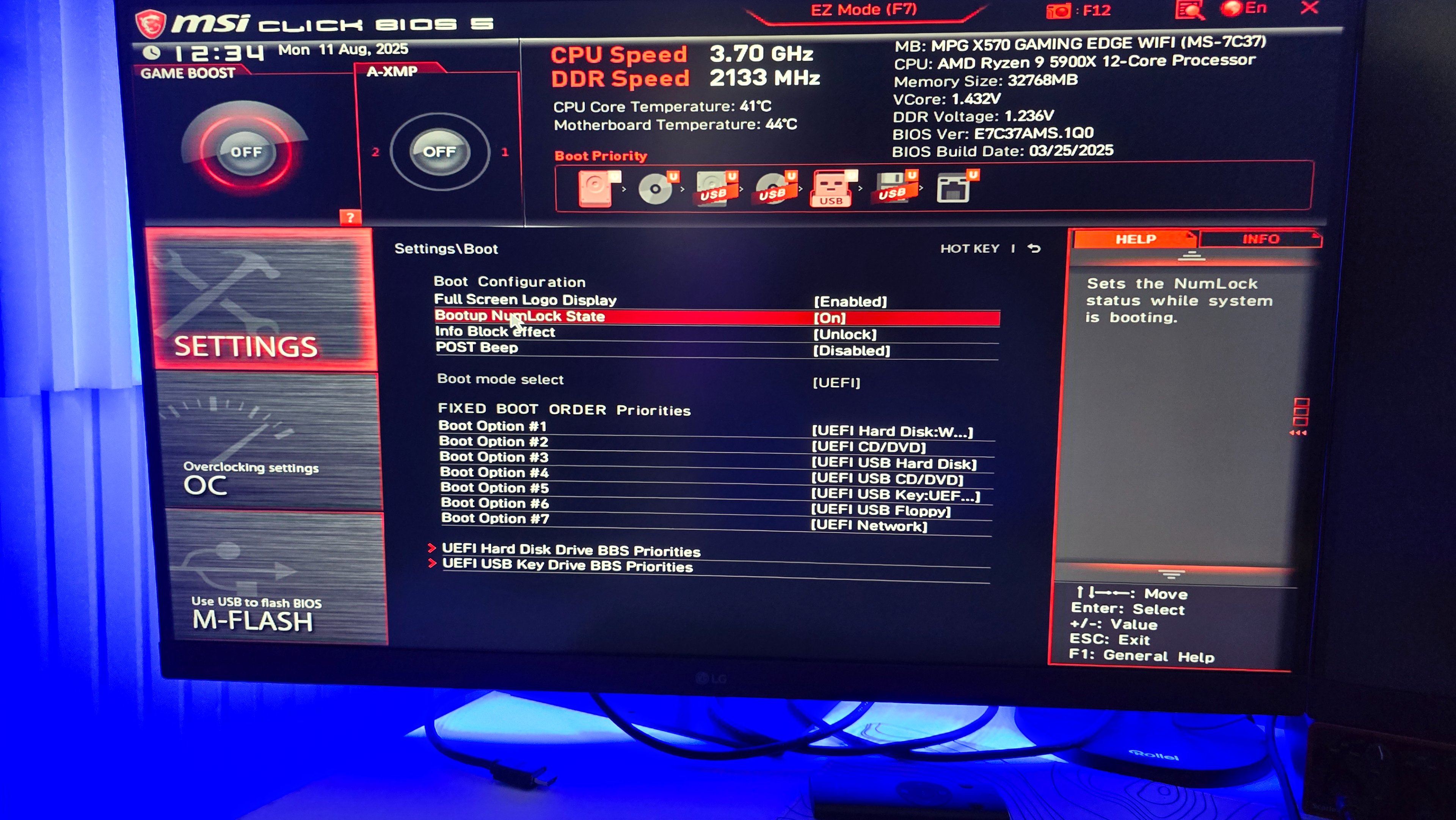

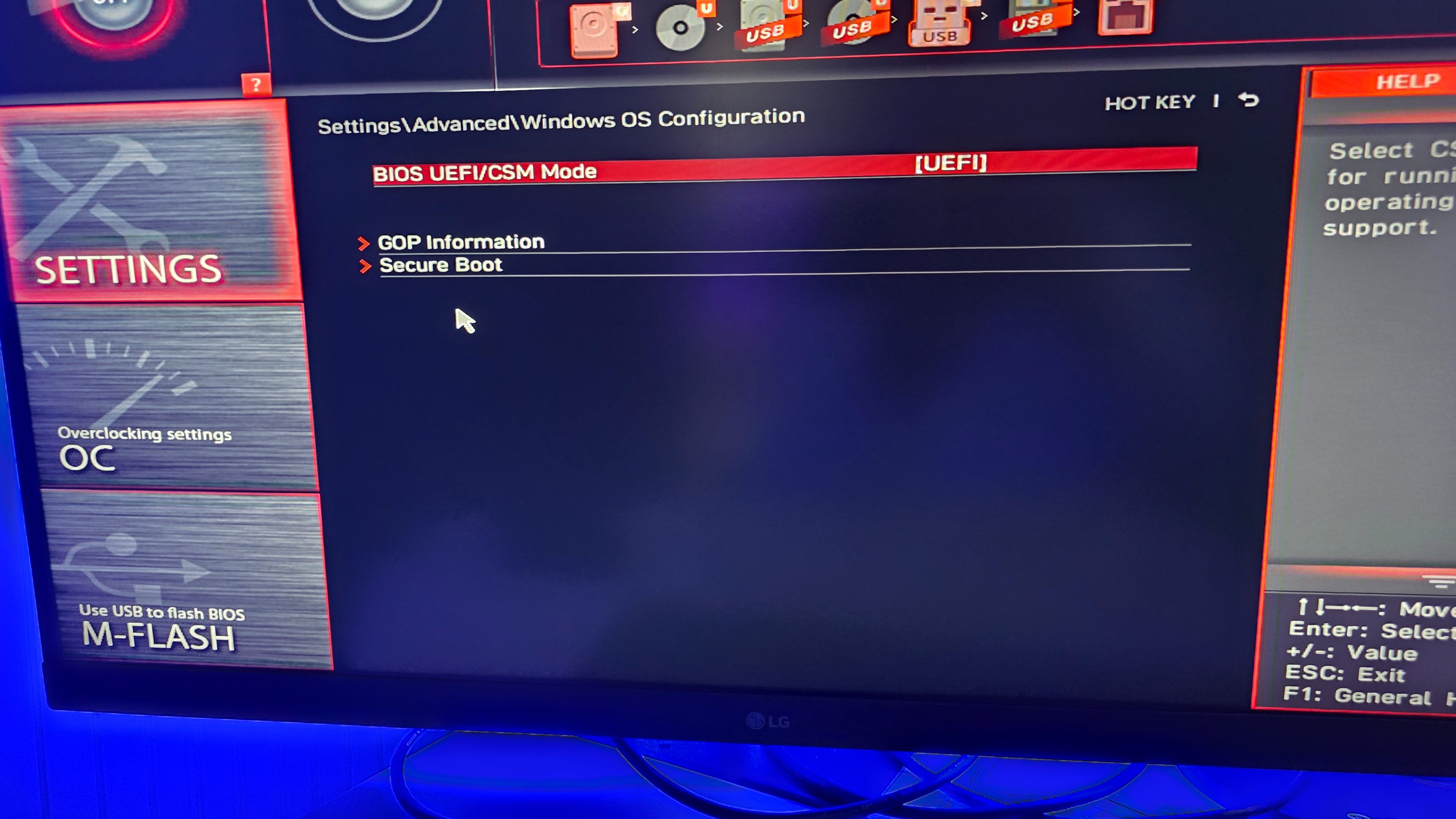

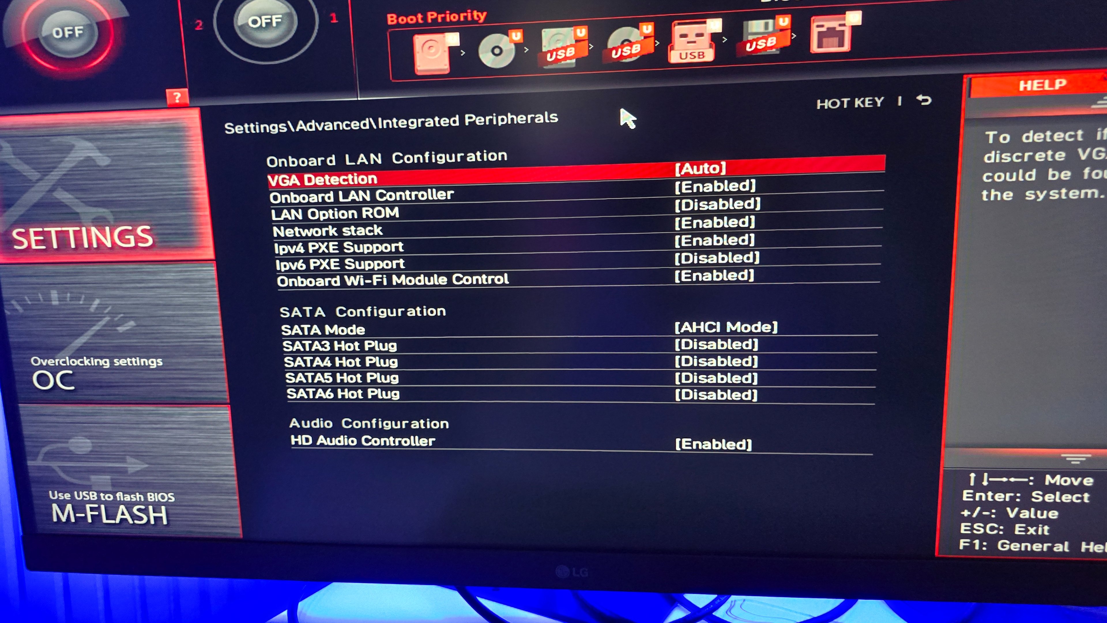

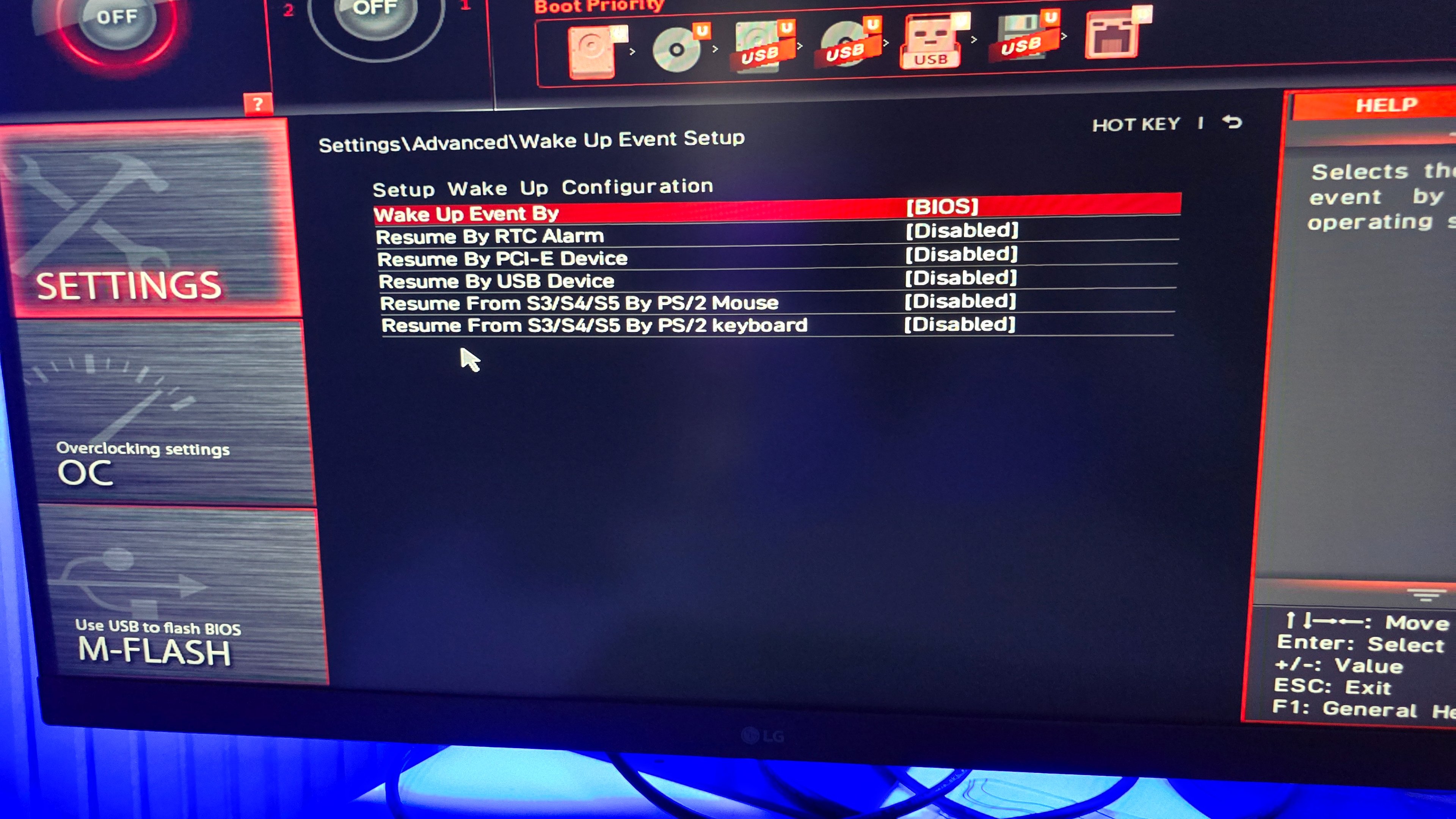

So das BIOS Update ist fertig. Windows wollte direkt booten, anmelden konnte ich mich allerdings nicht, da mir gesagt wurde meine Security Einstellungen haben sich geändert und ich Nüsse eine neue PIN anlegen, das ginge aber nur mit Microsoft Konto, aber bei Microsoft anmelden geht nur mit Internet und der PC hat mich nicht automatisch mit dem Internet verbunden.
Ich hab ihn jetzt erstmal wieder runter gefahren und bin ins BIOS gegangen.

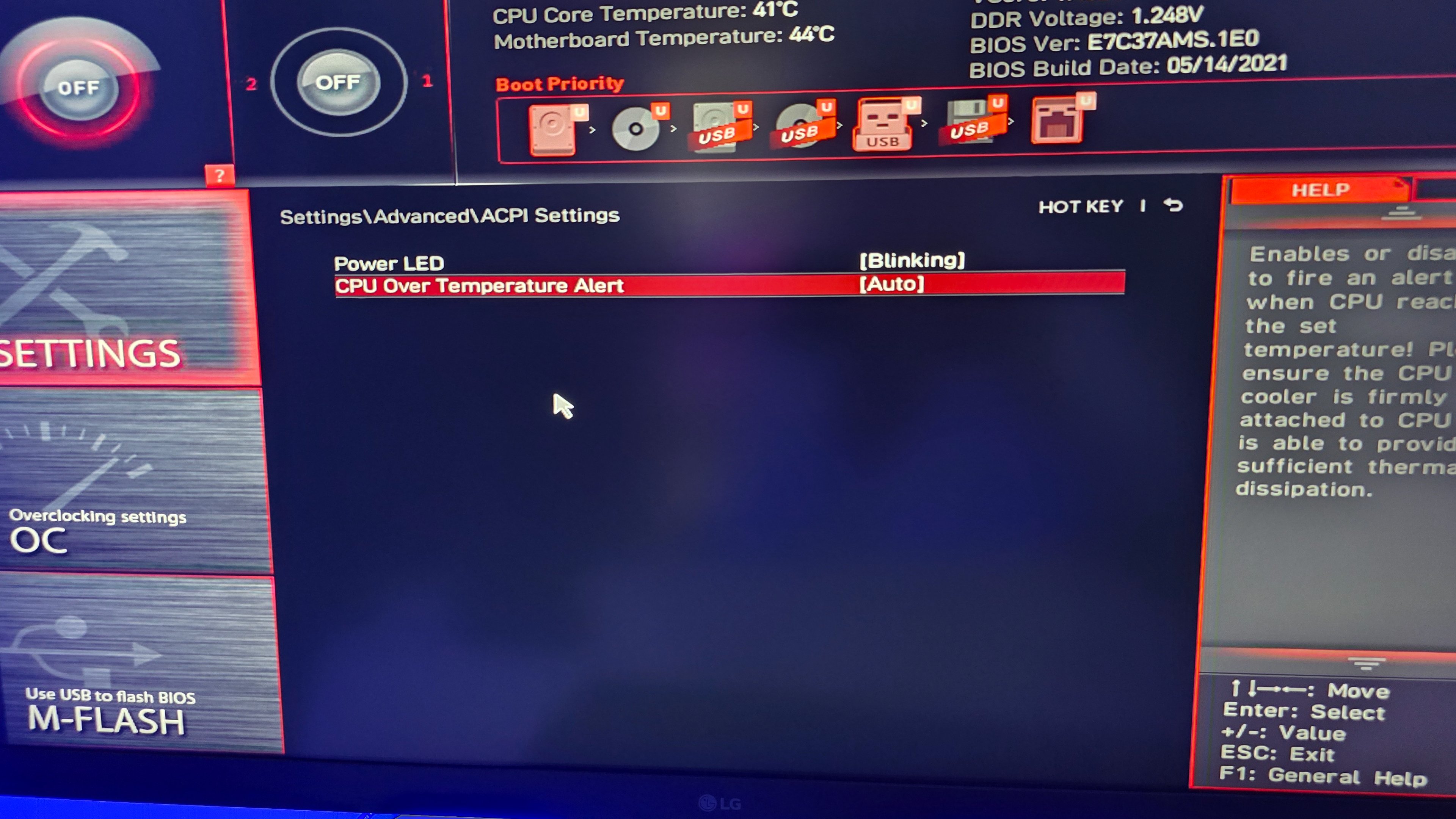

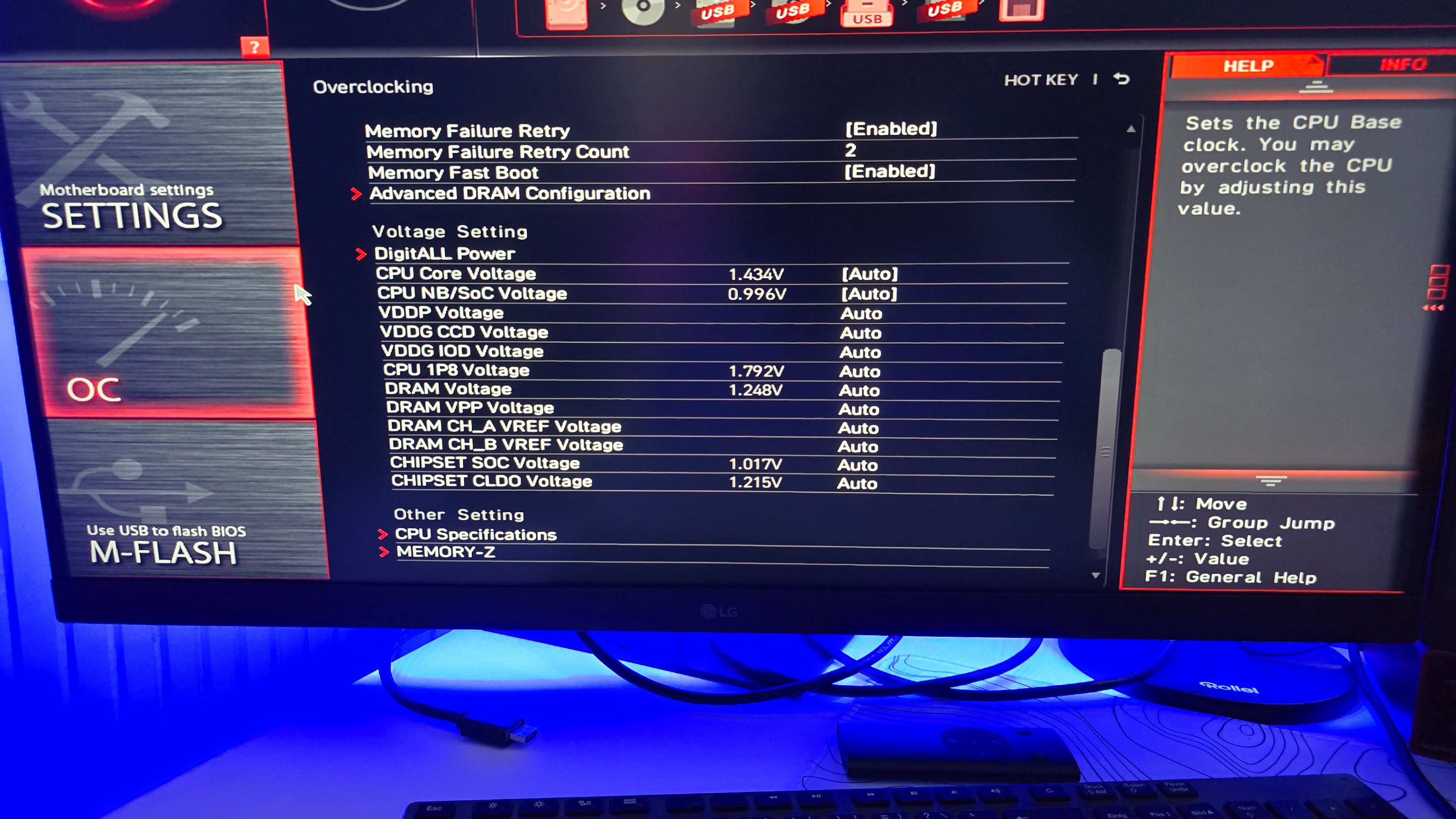

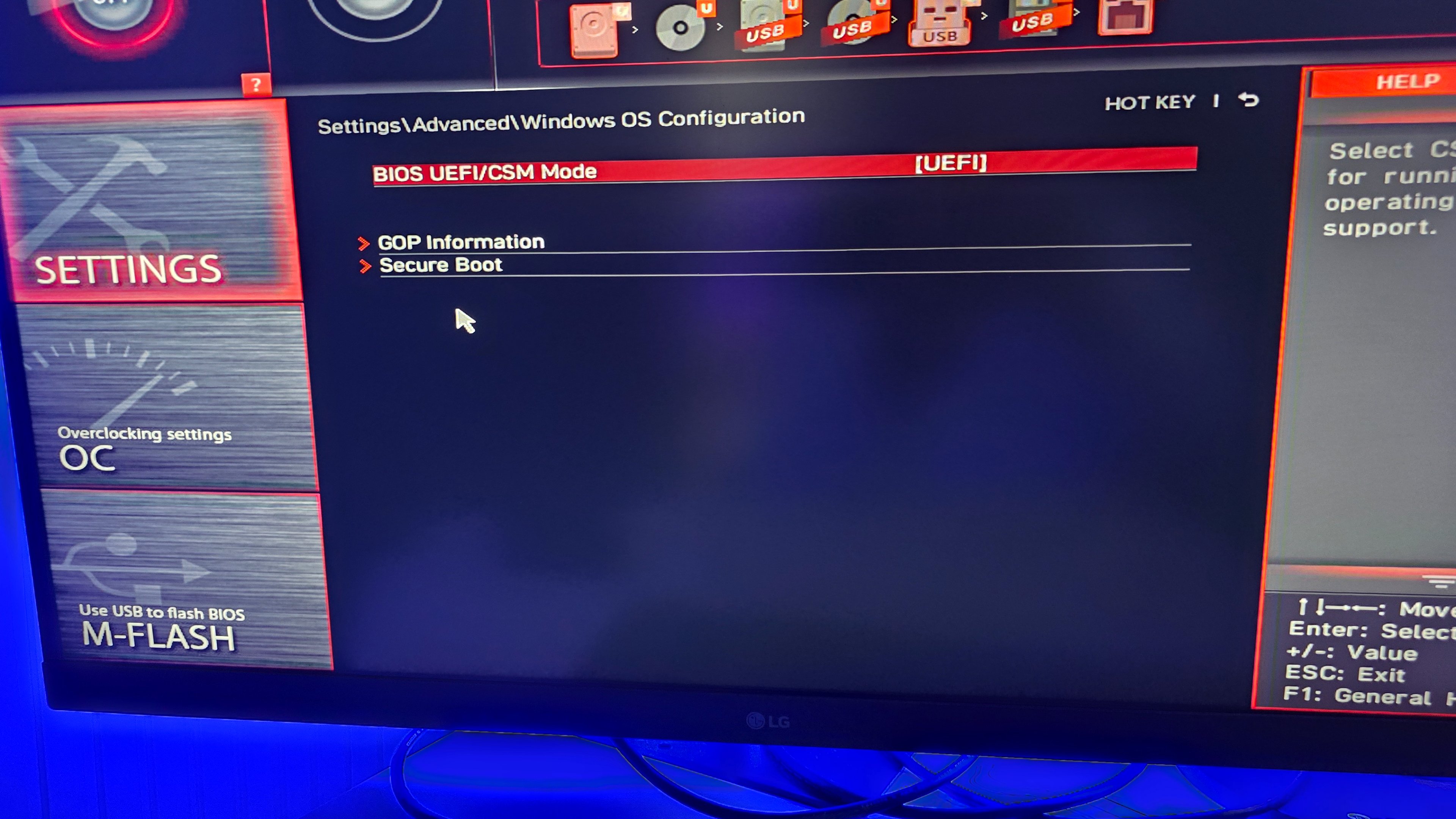

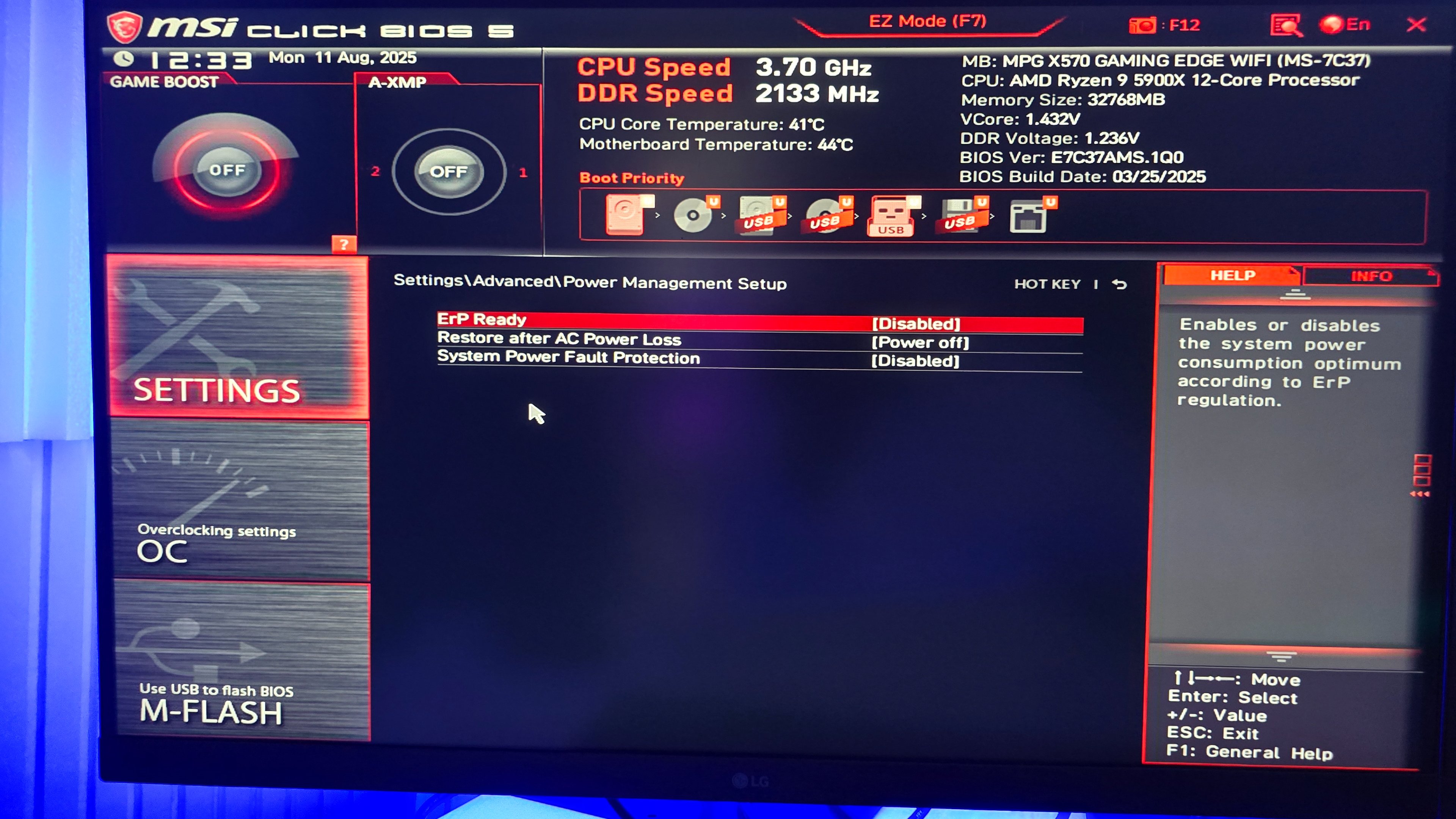

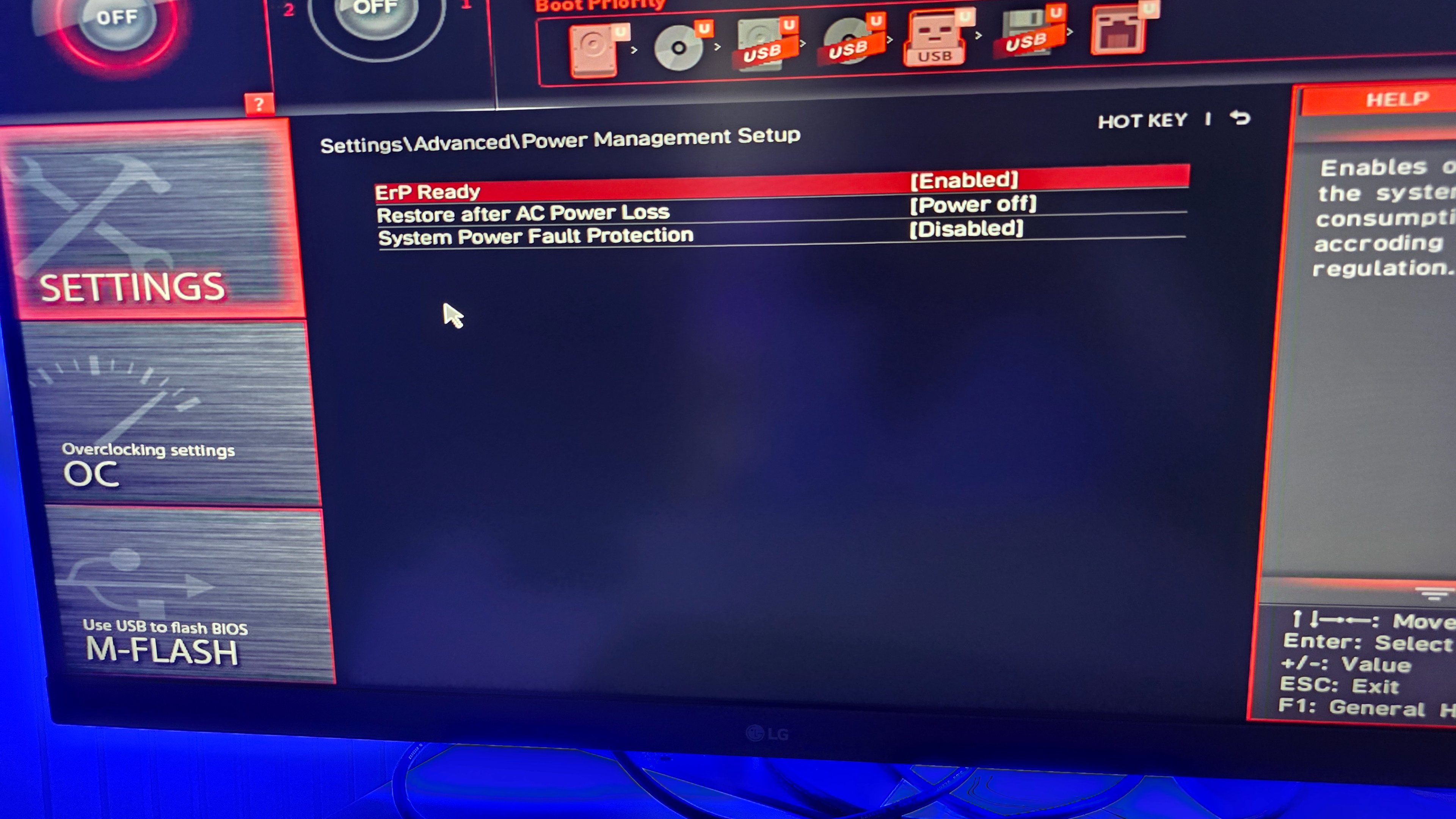

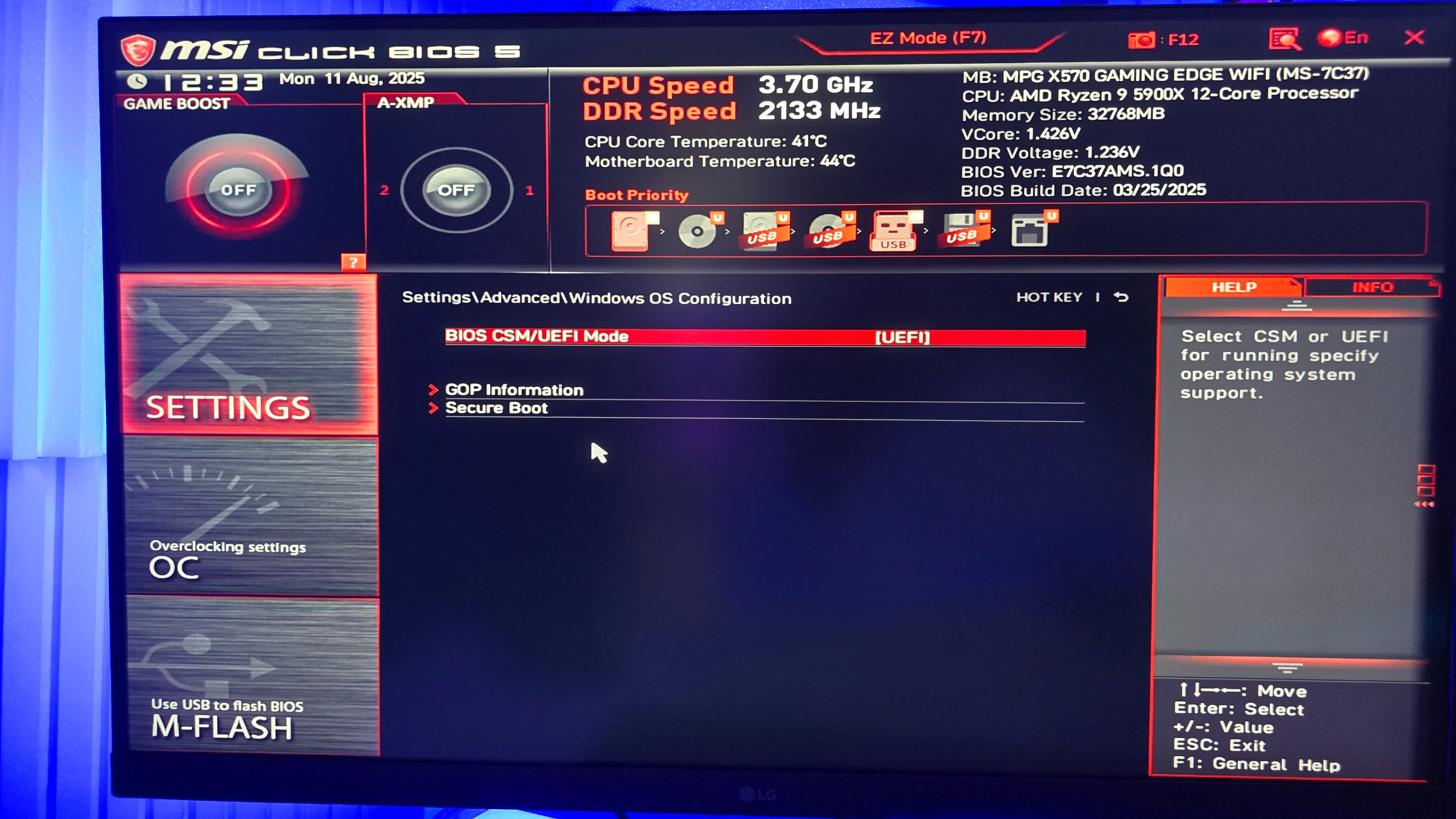

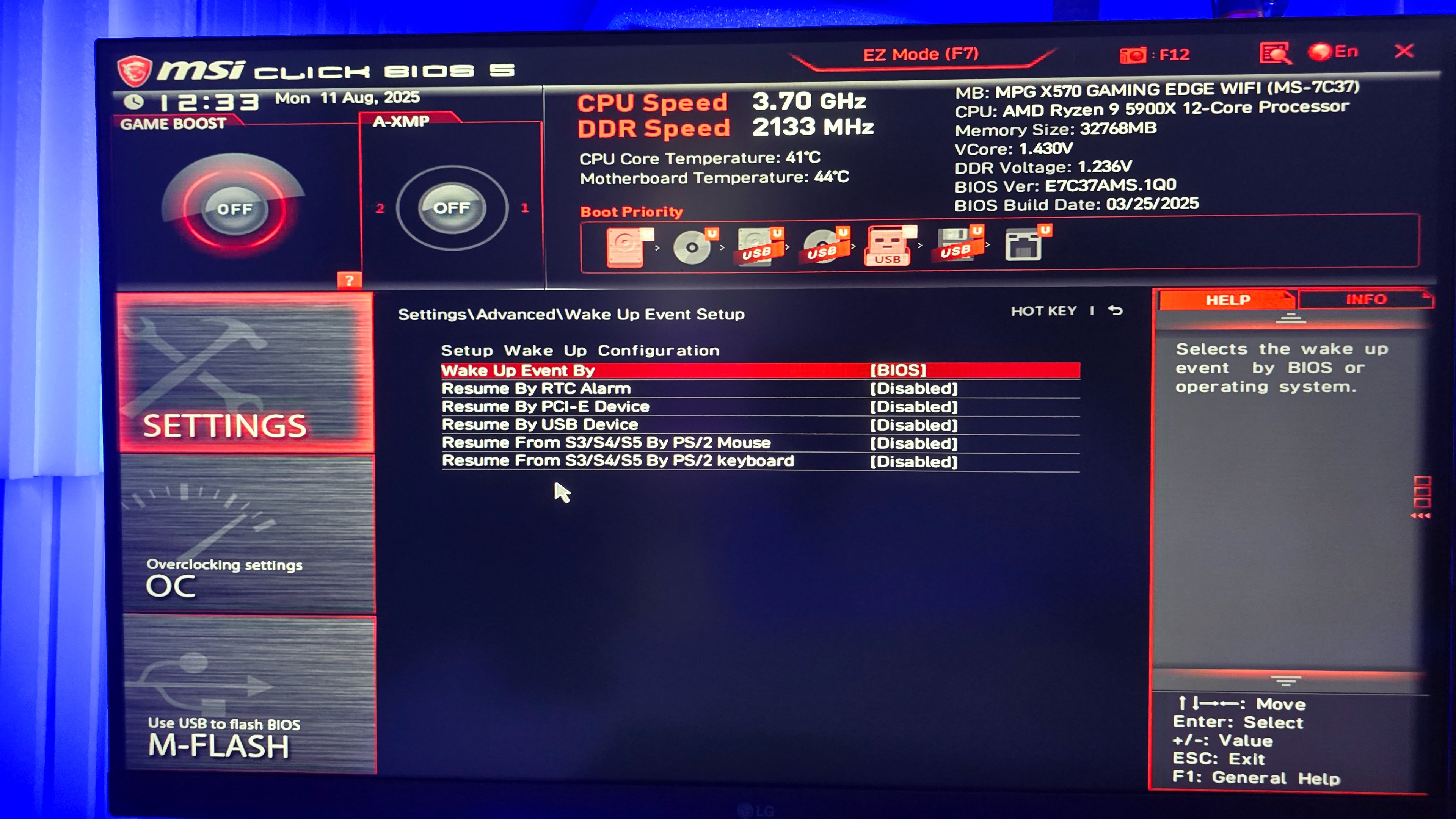

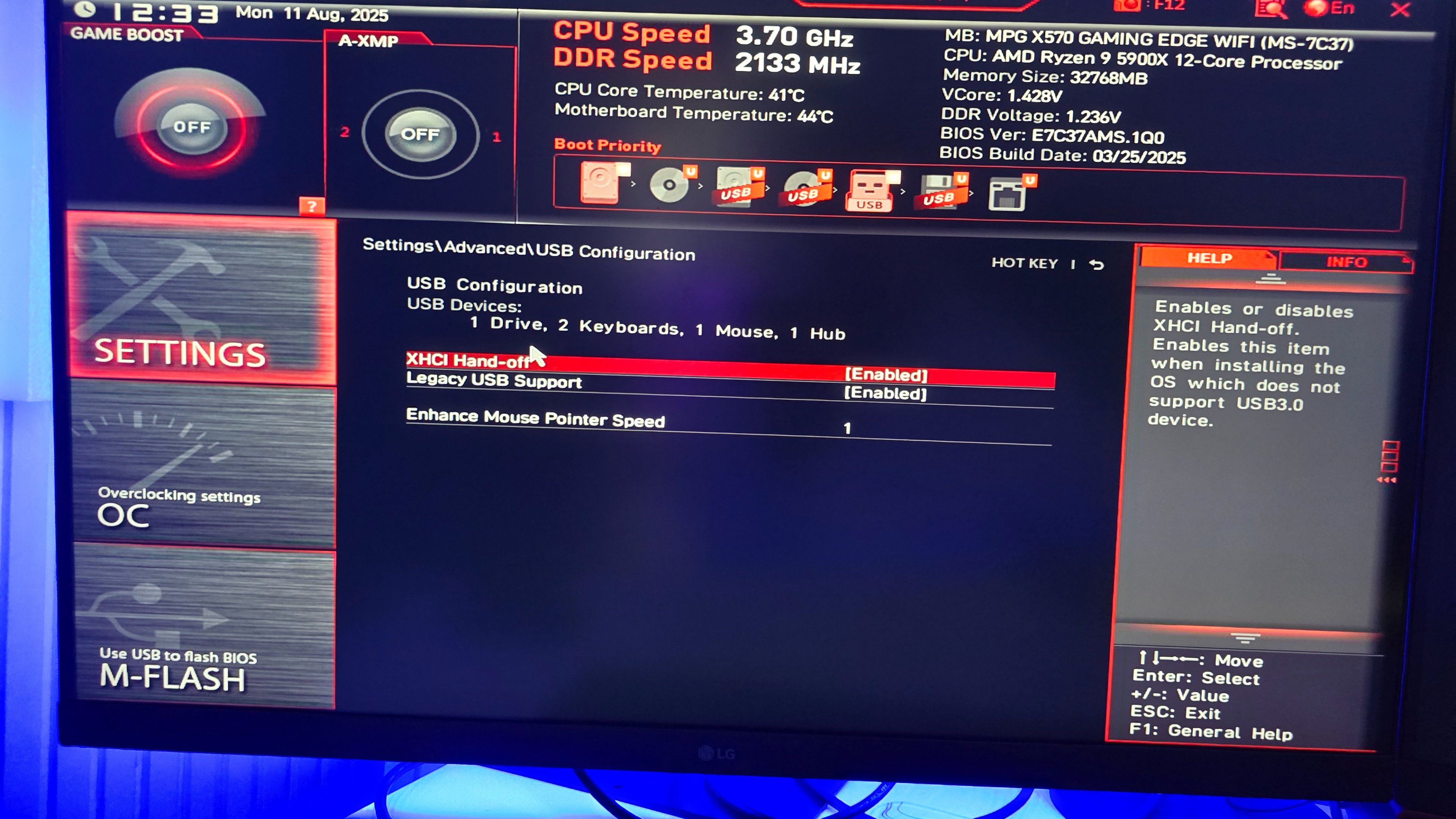

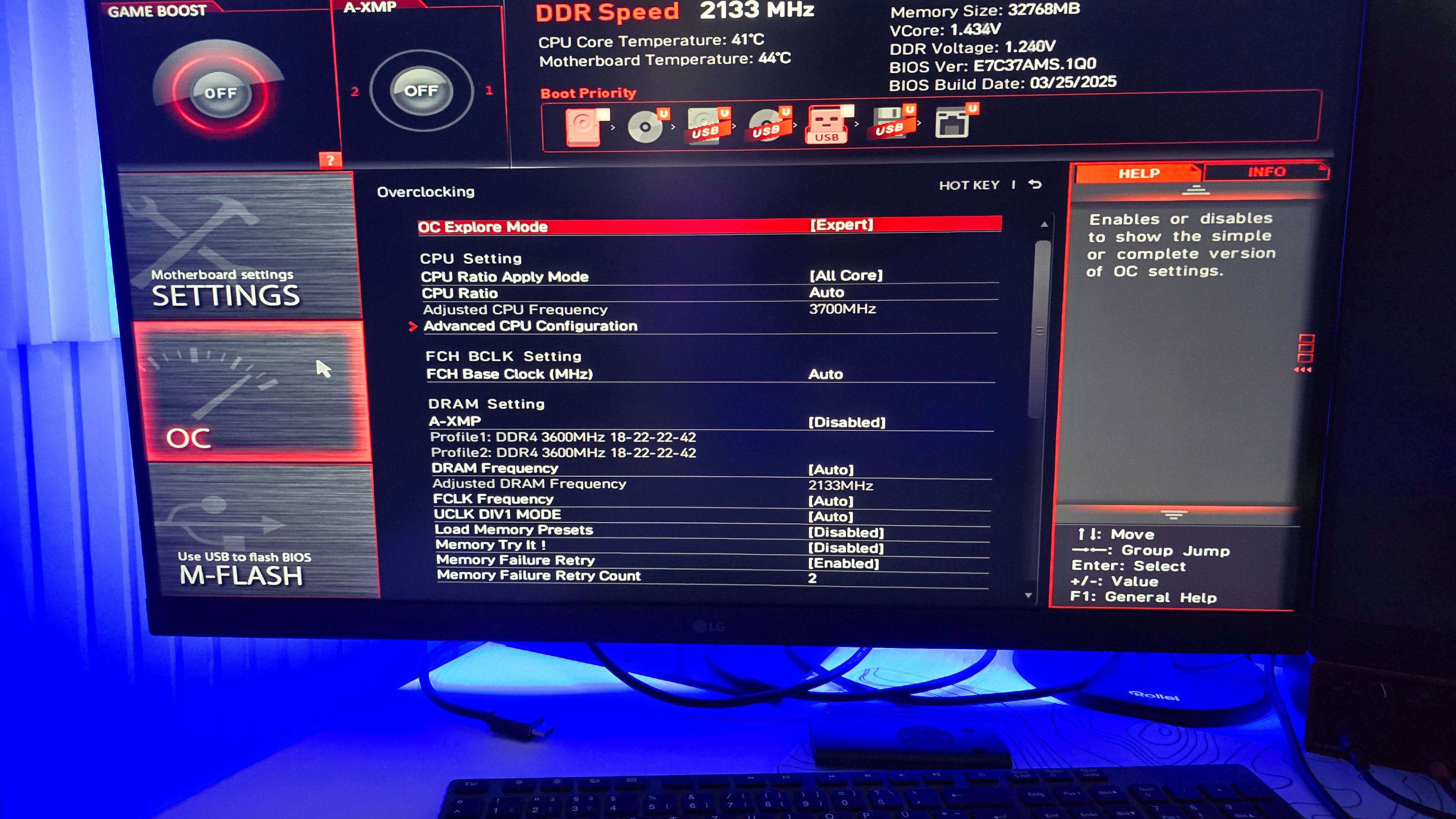

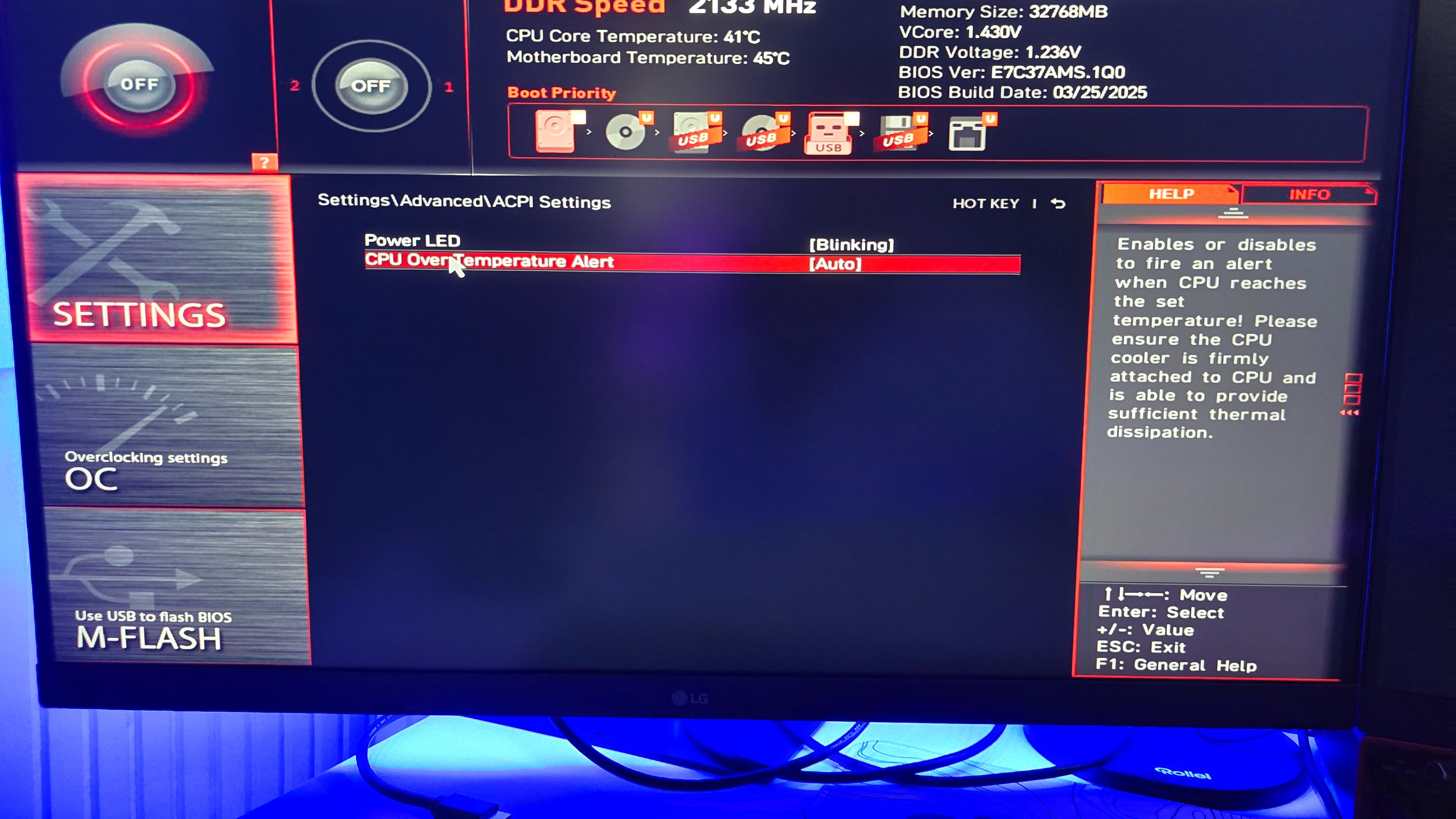

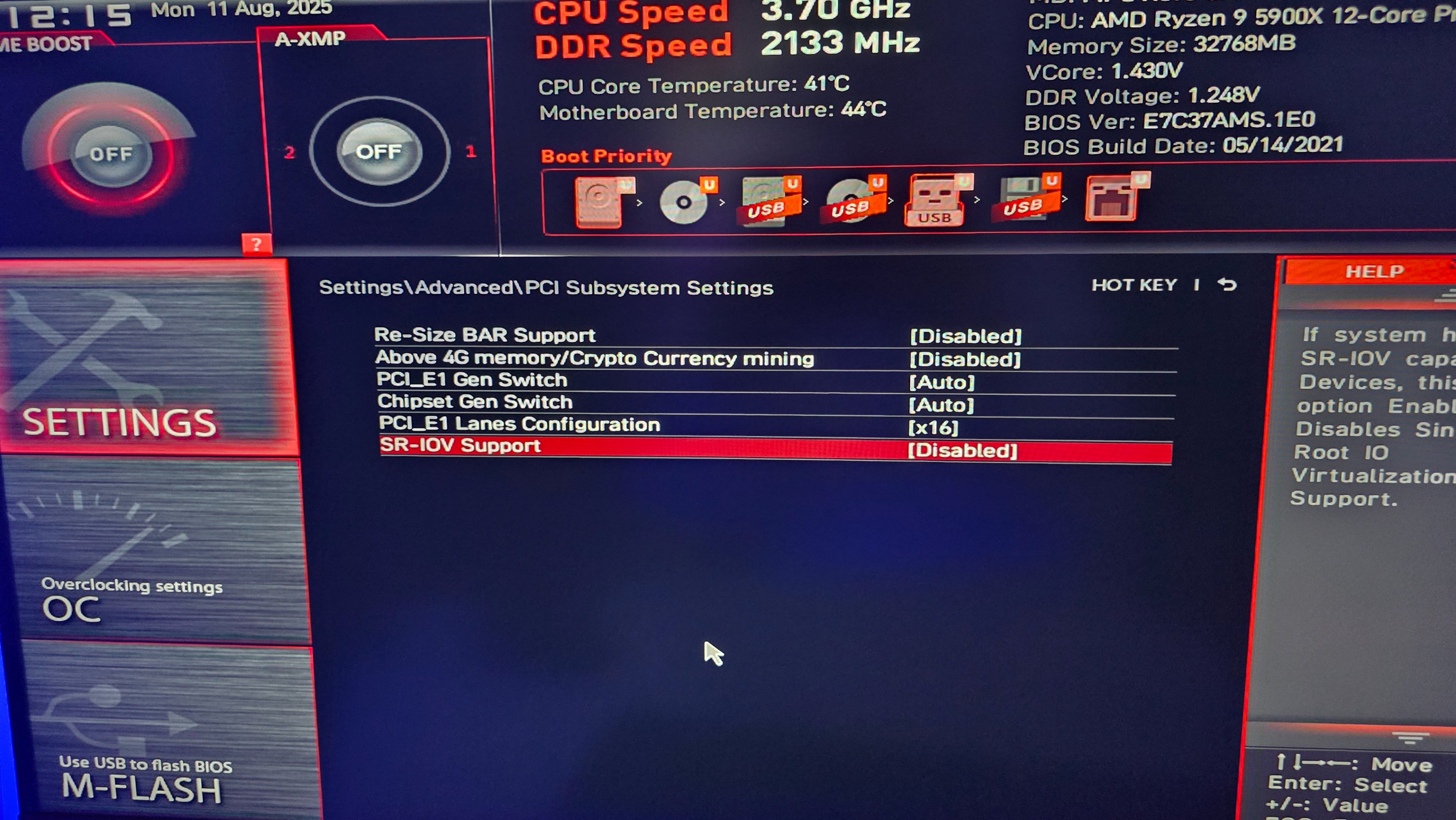

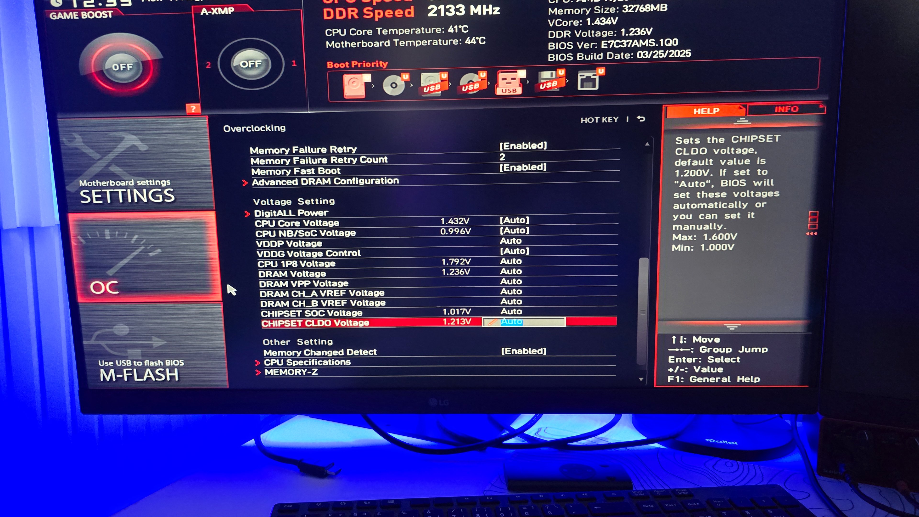

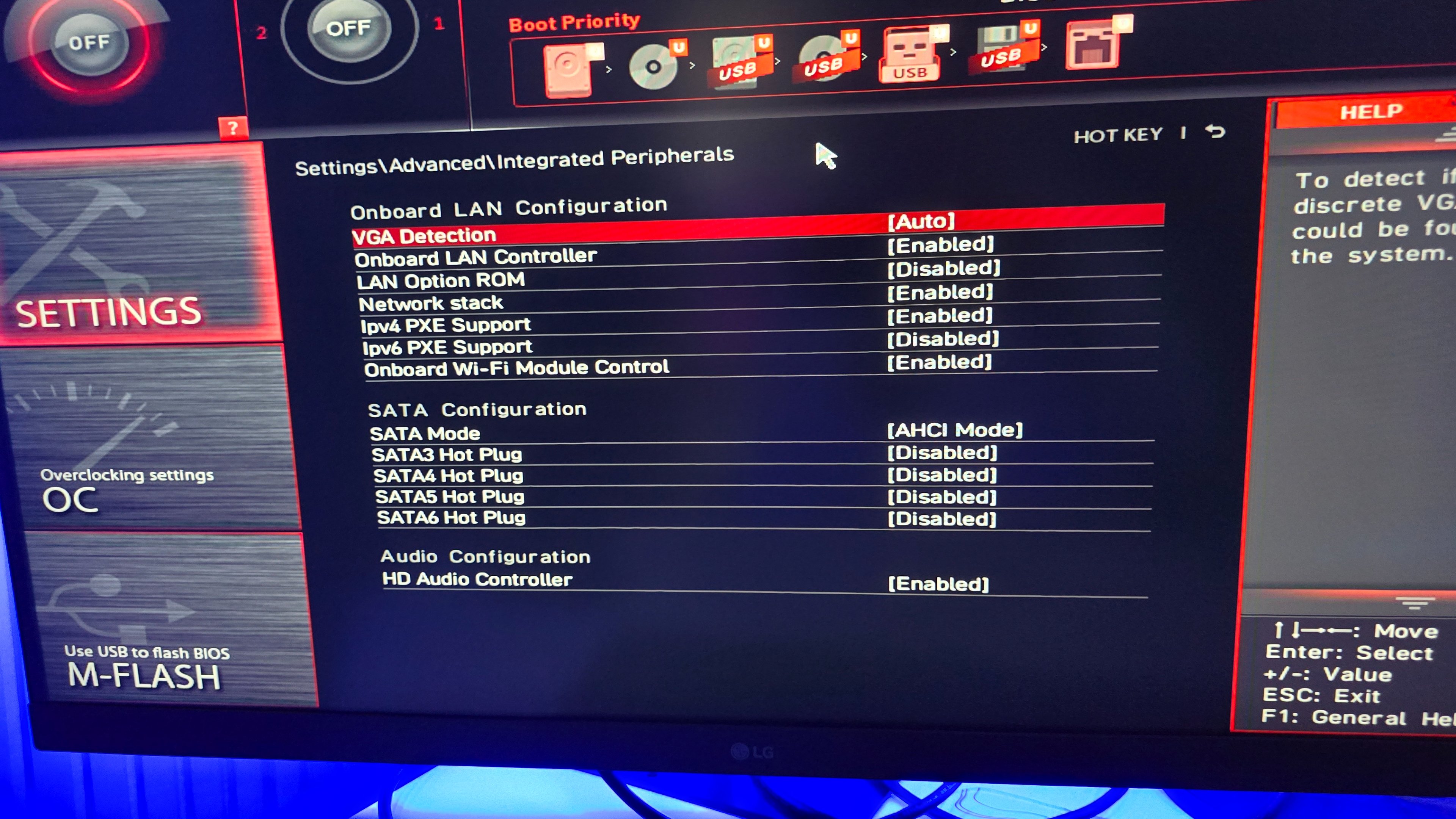

Ich hänge dir hier jetzt Bilder von den BIOS Einstellungen vor dem Update an und mache gleich noch einen Nachtrag mit den neuen Einstellungen, dann musst du mir nur mal sagen ob ich das alles wieder so einstellen soll wie es vorher war.
Hier die neuen Einstellungen

@Norlando Namon

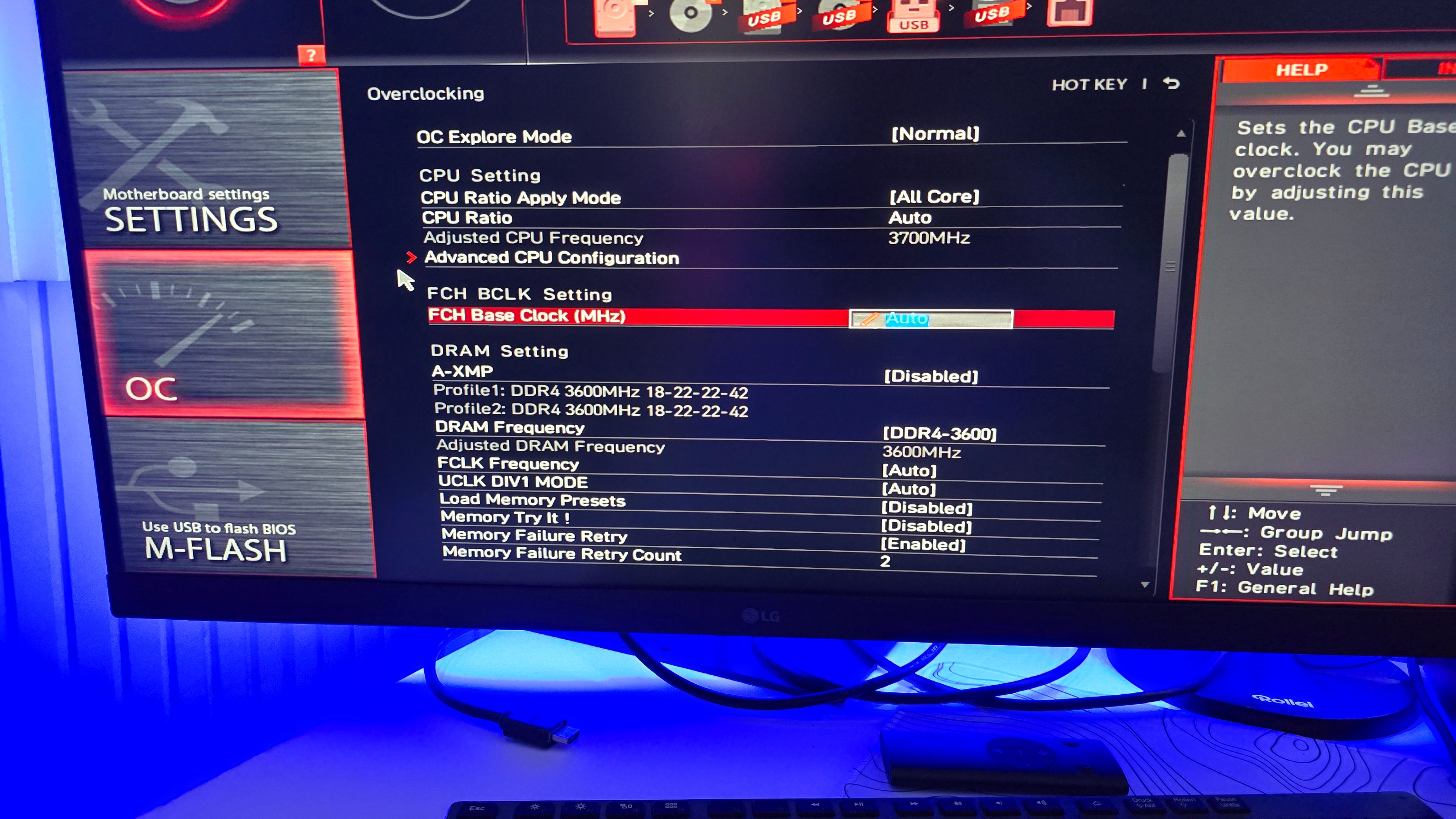

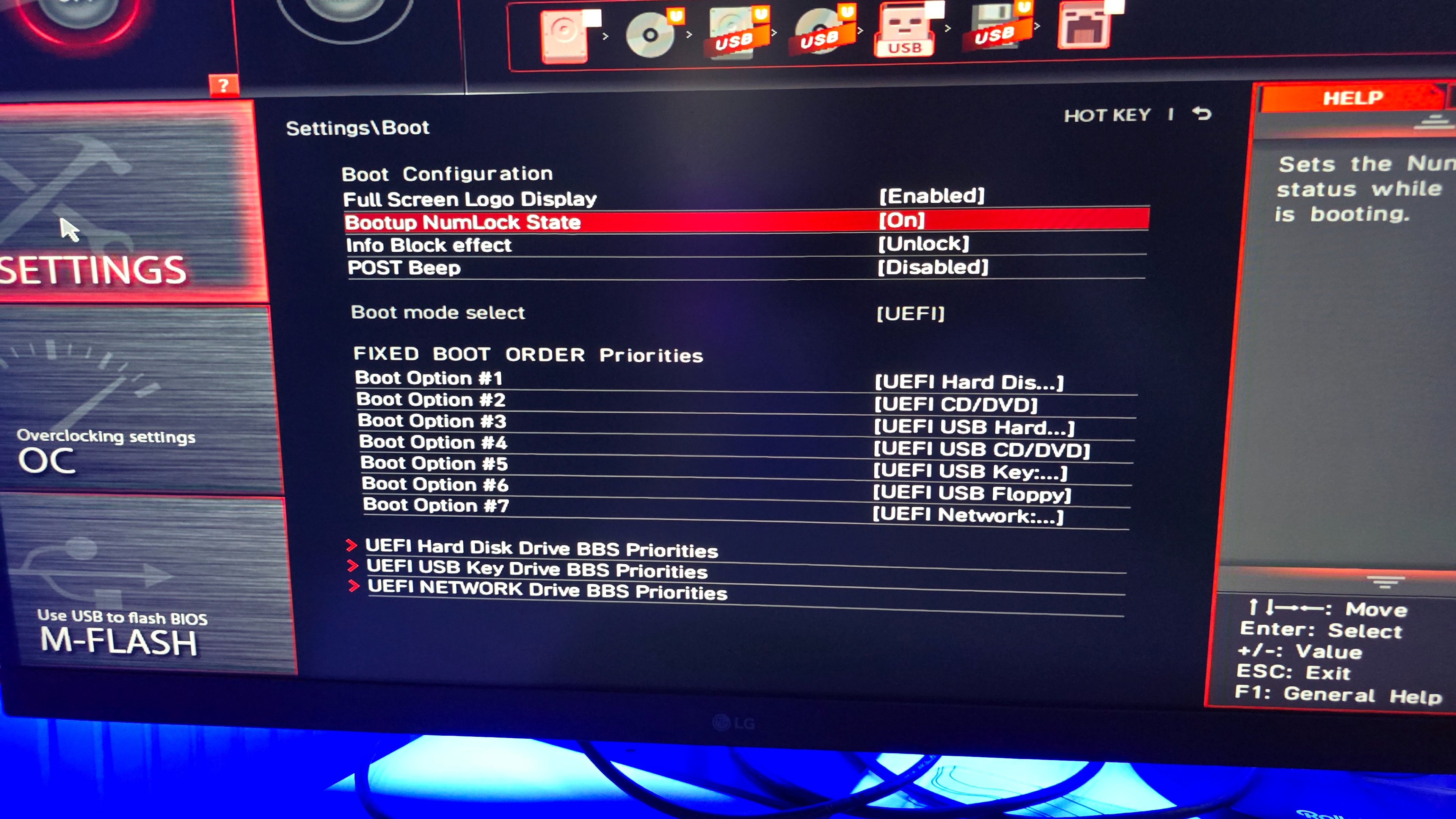

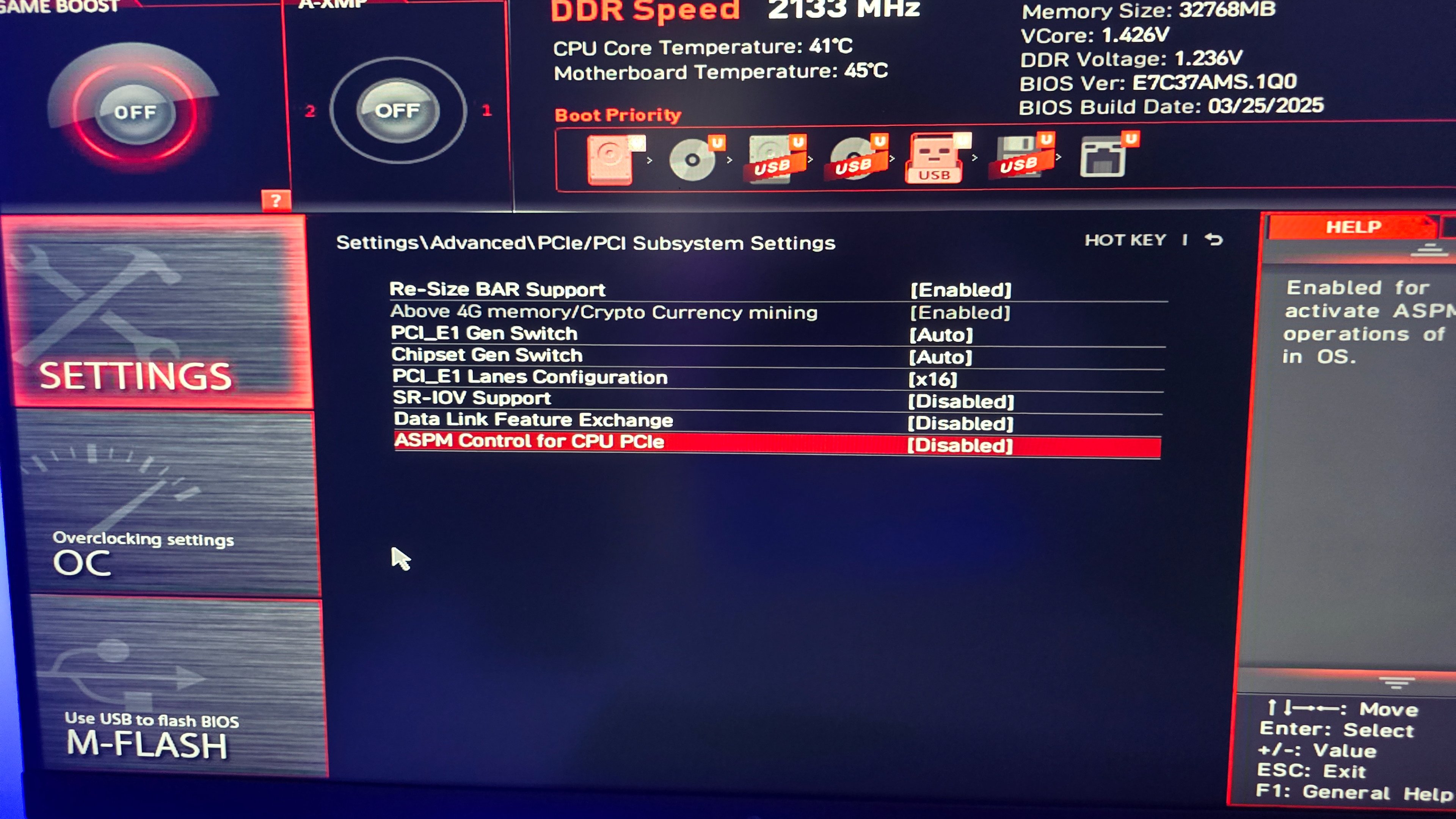

Bild 1 Re-Size bar Support und Above 4G bitte einschalten.
Bild 7 Secure Boot bitte auch einschalten.
Bild 10 A-XMP Profil 1 bitte laden
Schau mal noch in die CPU Settings, da müsste was mit SVM Mode oder AMD V stehen, auch bitte einschalten.
@R4ID Meinst du auf Bild 10 die Advanced CPU Settings?
R4ID schrieb:
@Norlando Namon
Achso ja gefunden. Ist schon eingeschaltet.
Jetzt Einstellungen speichern und Windows booten?
@R4ID
@R4ID So, scheint alles geklappt zu haben. Alles sieht aus wie vorher und alle Festplatten werden normal gelesen und zeigen Dateien normal an.
