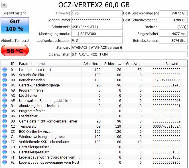

Edit: Jetzt doch noch mal die SSD per Adapter an einen anderen Rechner gehängt und es spuckt Folgendes aus:
Das hört sich nicht gut an. Deine Vertex wird sich wahrscheinlich bald verabschieden.
Kannst Glücklich sein das sie solange durchgehalten hat.

BB Gemeldete nicht korrigierbare Fehler ..... 2.
Das könnten auch Daten vom Betriebssystem sein, das dann abstürzt oder nicht richtig funktioniert. Wenn das System jetzt öfter einfriert, wird es erst recht kaputt gehen, weil die Daten nicht mehr korrekt geschrieben werden können.

Danke, dann hab ich wenigstens Gewissheit, das das Ding hinüber ist.
