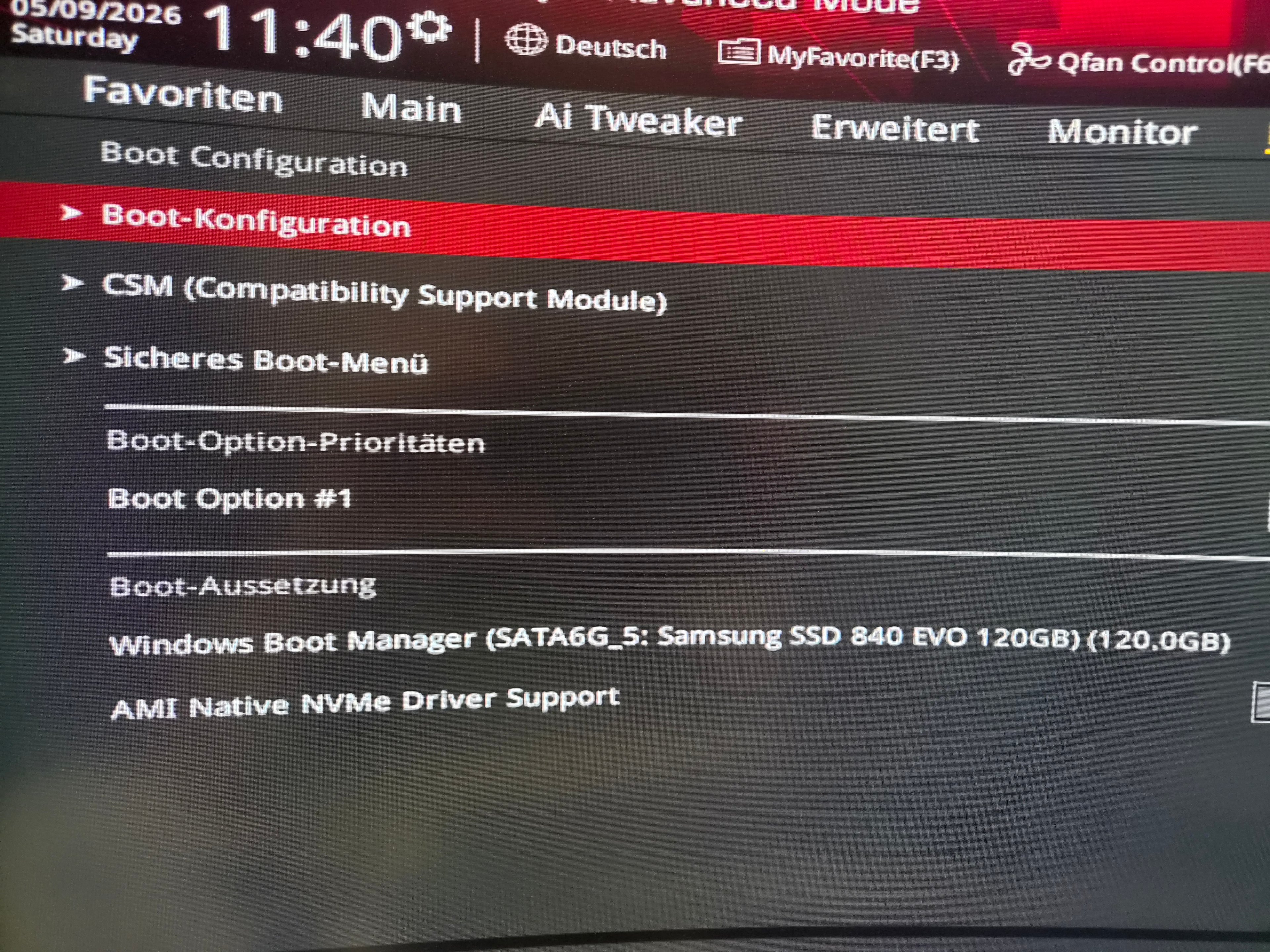

Dann guckst Du im Bios vermutlich einfach an der falschen Stelle. Wenn sie unter Windows da ist, muss sie auch im Bios da sein.
zB sieht man eine SSD wo Windows im UEFI Modus installiert wurde nicht als Startlaufwerk., Man sieht nur den Windows Boot Loader.

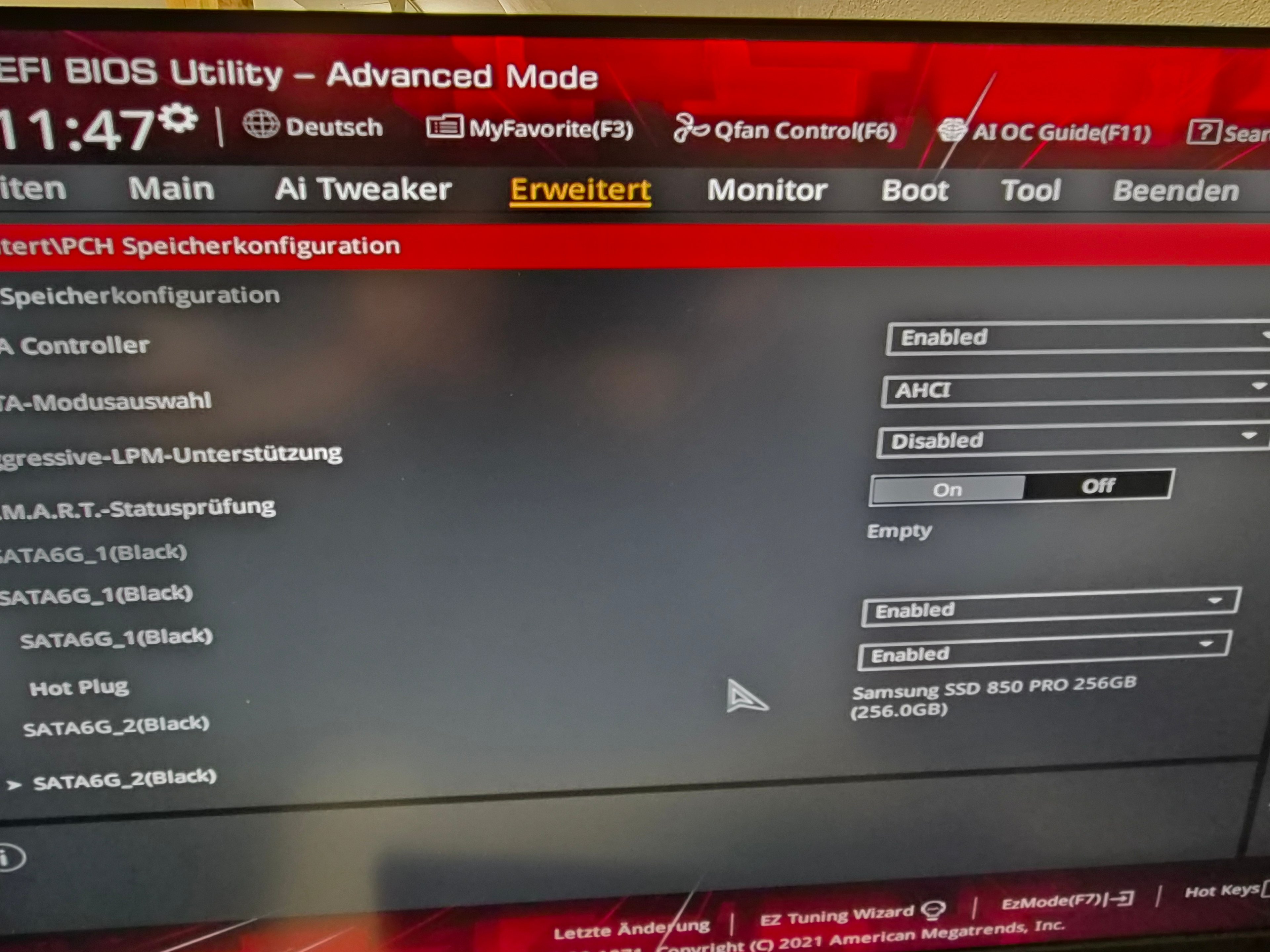

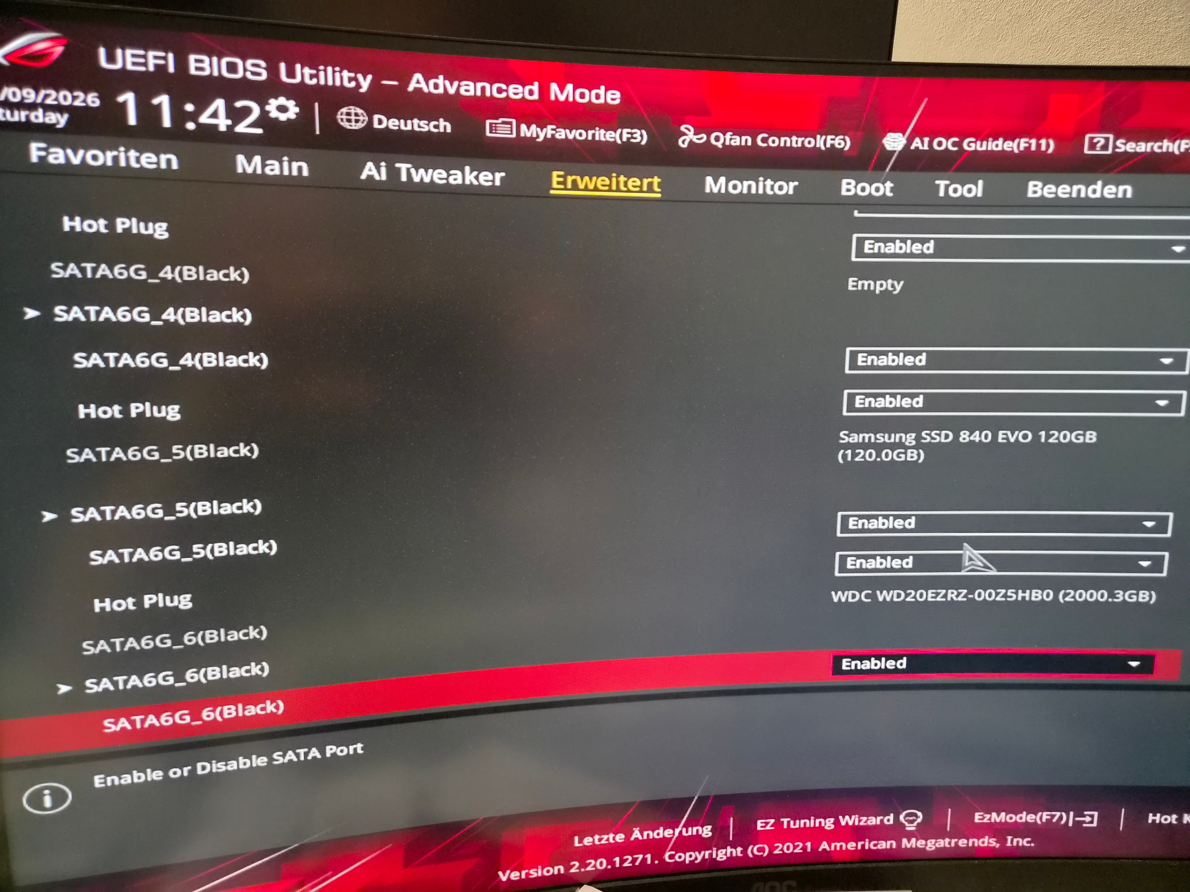

es ist ein Asus Z390-F Board, beides 2,5" Samsung SSD's

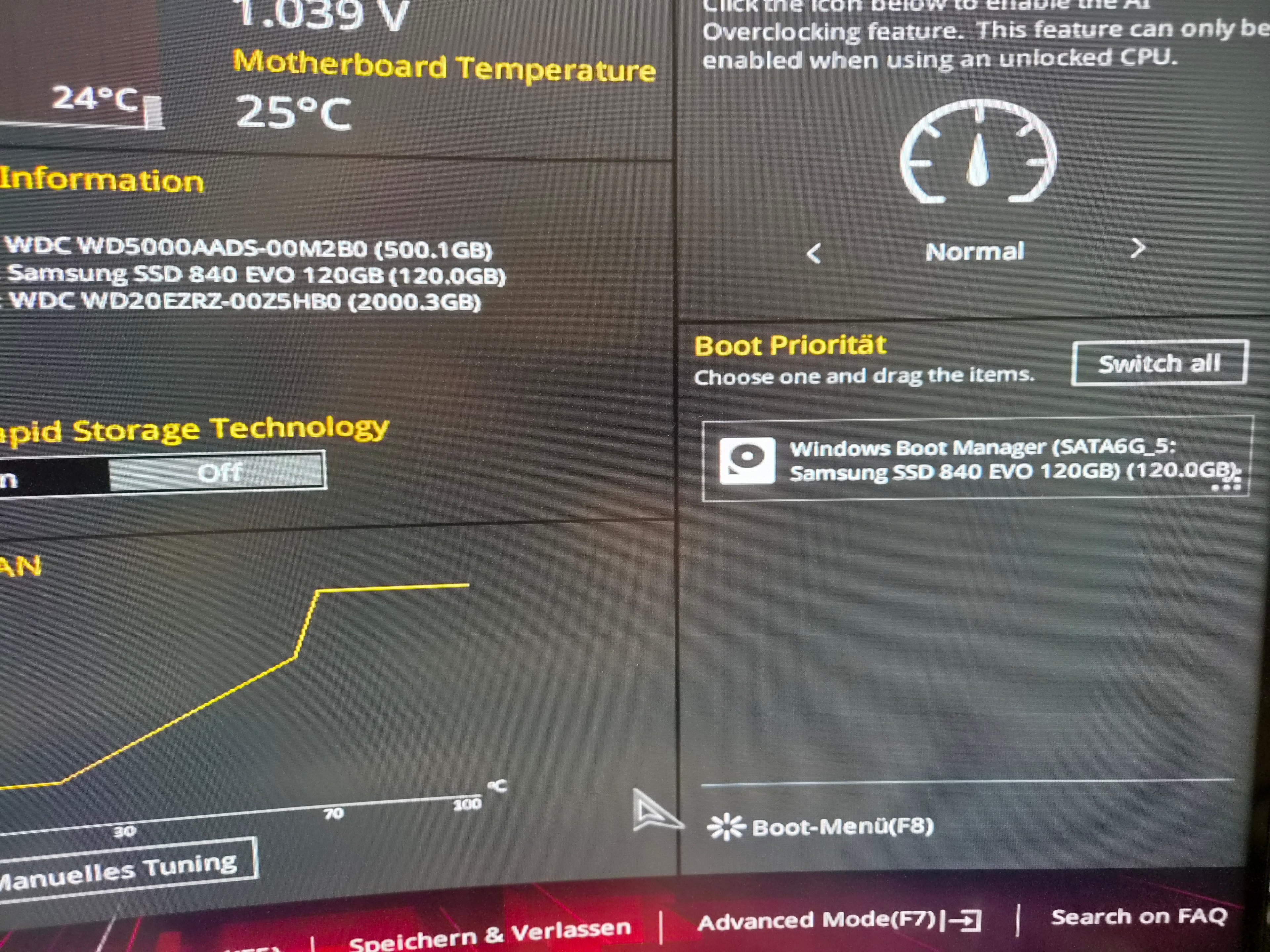

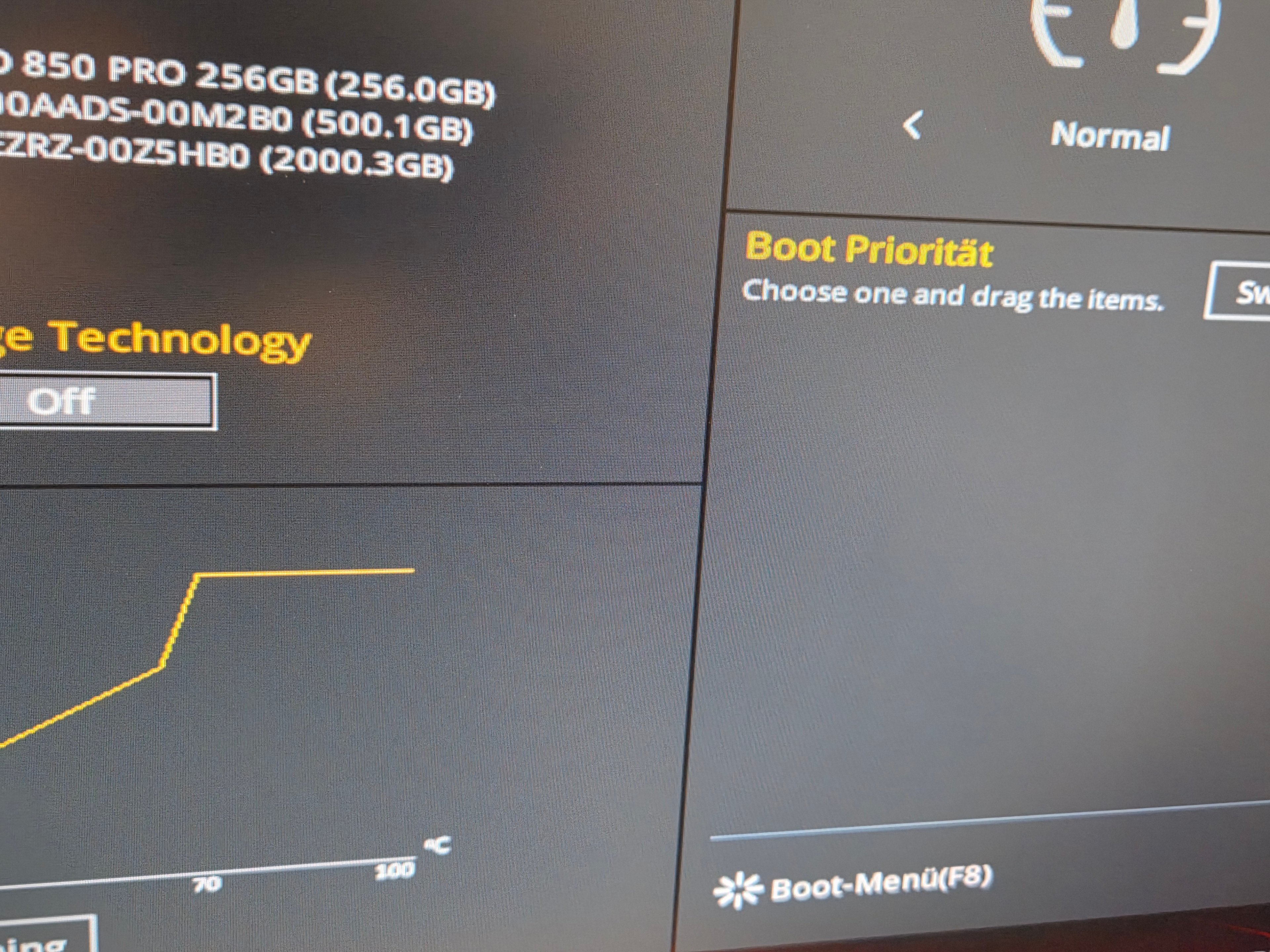

Im Bios kann man per F7 zwischen EZ und erweitertem Modus schalten, im EZ Modus sind dort die BootLaufwerke zu sehen.

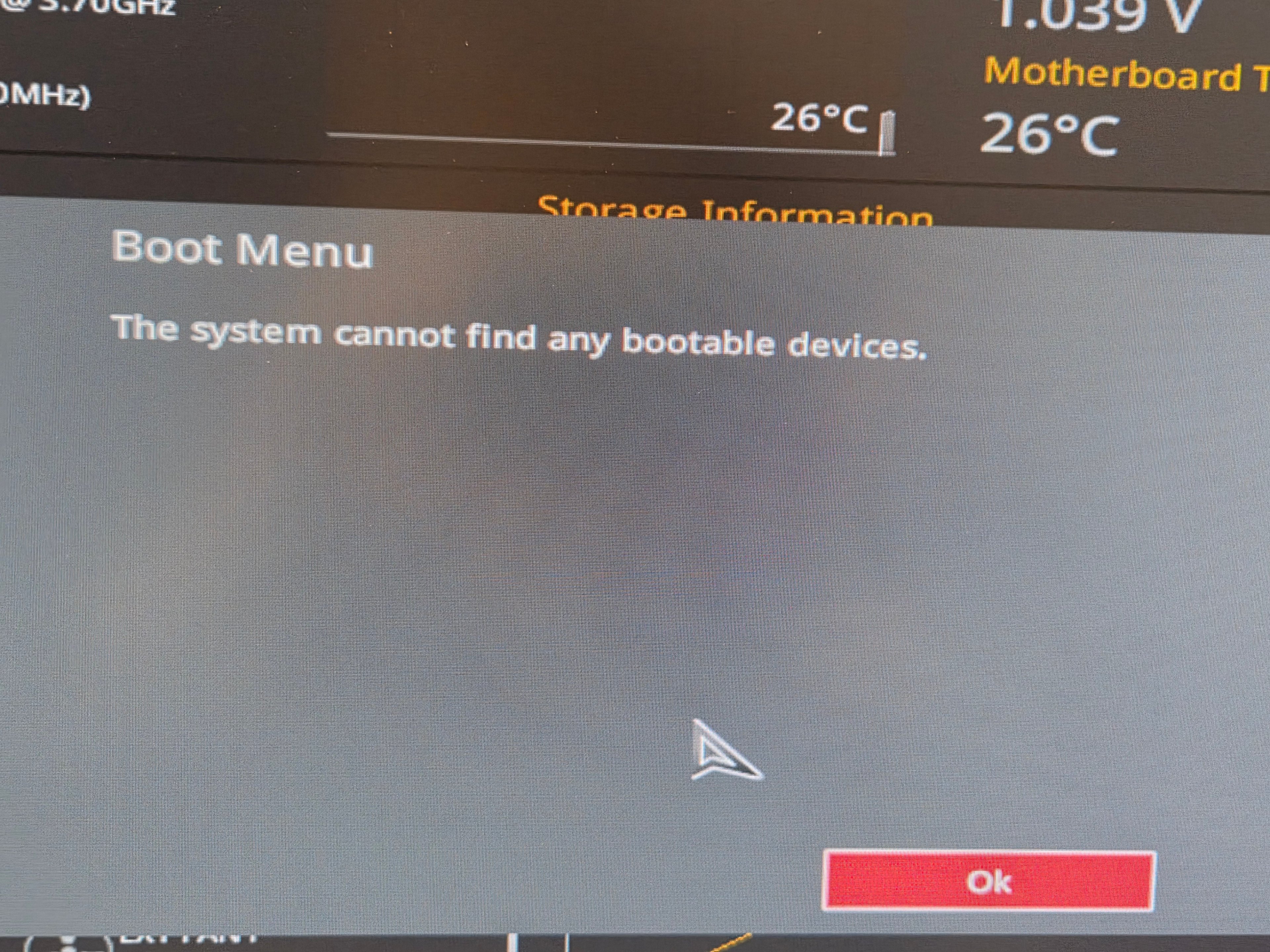

Die startfähige SSD ist dort auch zu sehen, das vermutlich kaputte Windows auf den jeweiligen SSDs jeweils nicht.
Ich weiss was du meinst, aber die jeweiligen SSD mit dem vermutlich gescrashtem System sind dann nicht zu sehen. Das Bios springt dann übrigens immer wieder nach dem fehlgeschlagenem Start zurück ins Bios.

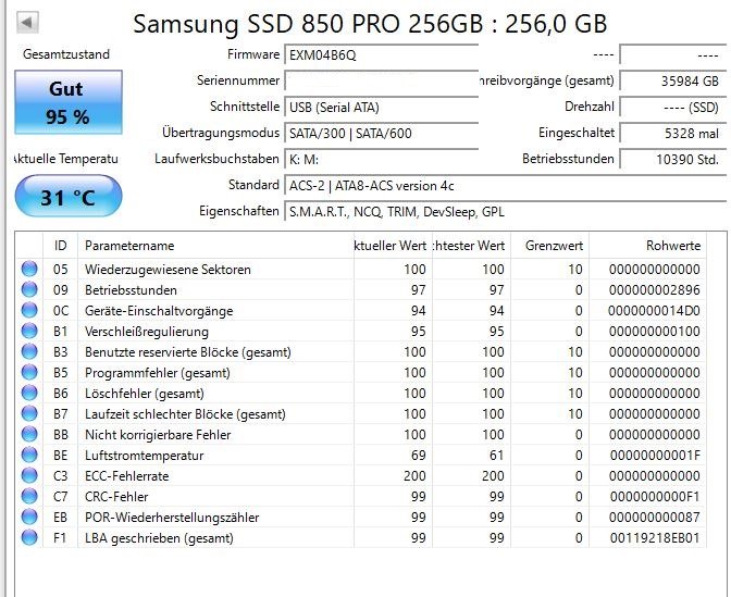

CrystalDisk sagt das die Platte in Ordnung ist.

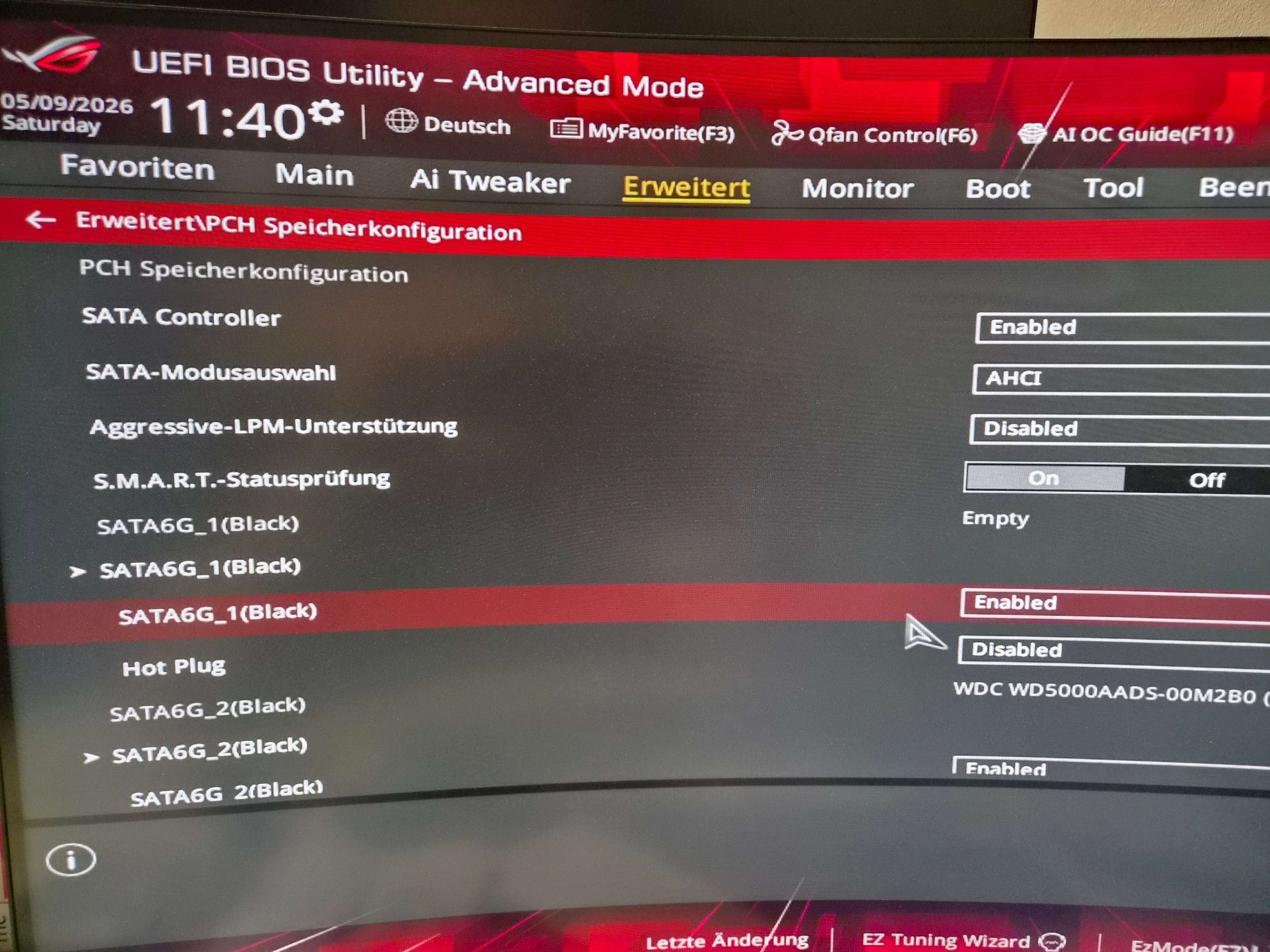

Hab die SSD später am Port 1 angeschlossen.
Kein Änderung der Einstellungen, nur das Rechner neu gestartet wird und die SSD eine andere ist.
Wo könnte man den Bootloader sonst einsehen?
Mir scheint es eher das der Loader der 256 GB SSD defekt ist - wie und warum...:freak:
Kann ich den Loader des vermeintlichen kaputten Windows aus einem intaktem Windows reparieren?

bitte mal CDI-screenshots der betroffenen SSD reinstellen.
Vielleicht war auch einfach der Bootloader auf einem anderen Laufwerk und das zickte um
Reaktionen: JumpingCat
eigentlich hatte ich das System ohne HDDs installiert, guck aber noch mal..

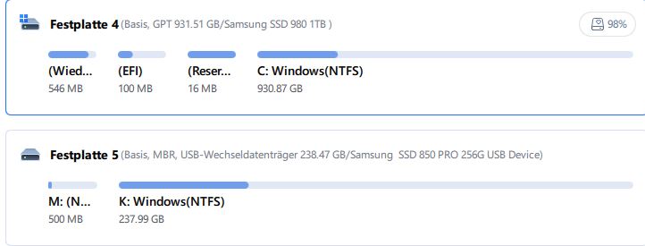

die SSD nun an einem intakten System analysiert, diskpart findet die Windowspartion, aber die EFI ist leer
sind auf dem Bild die benötigten Infos oder welche Option brauchst Du?
sieht irgenwie komisch aus, die ober SSD ist das aktuelle System und die Platte aus dem nicht lauffähigen.
Könntest Recht haben das die Startpartition auf einer HDD liegt
