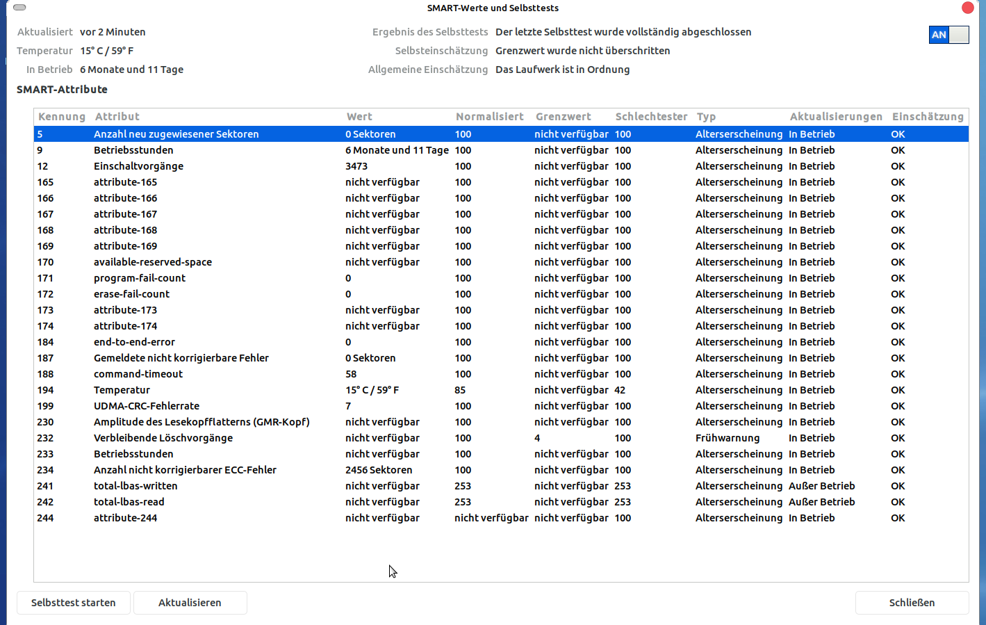

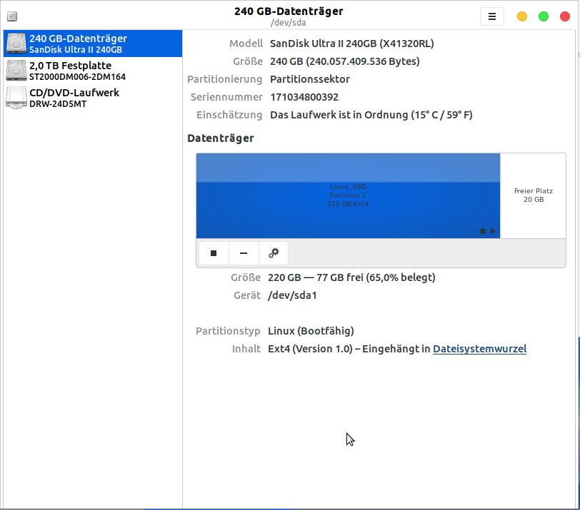

Ssd wird langsamer (nutze ubuntu)
bluedxca93
Juli 2019
2.430
mir ist aufgefallen dass sich boot und Ladezeiten verlängern wenn nicht ca 60 gb meiner ssd frei bleiben. Woran kann das liegen. Kann ich dieses Phänomen i.wie messen und ist es überhaupt erklärbar. Bilder schiebe ich mittlerweile erst in /dev/shm (Art Ramdisk) und sortiere dann aus.
Lg bluedxca93
@Smily das ist auch mein Gedanke. Das man es schon bei 60 gb merkt finde ich krass. bei 20 gb geht es in richtung Festplatte und bei fast 0 hatte ich bis jetzt nur einmal wird es viel langsamer als bei der ebenfalls eingebauten hdd. Deshalb auch die 20 GB freier Platz am Ende.
er schrieb auch "ca"... bei 59GB ist es wohl gleich. Und er schreibt "fühlt" also kein messbarer wert.
10%-20% ist laut Google normal.
Einfach den Computerbase Link folgen.

Bei einer Sandisk Ultra II 240GB, die wohl schon lange verwendet wird finde ich es schon 'normal'.
Es kommt darauf an ob es QLC,TLC,SLC,MLC(und das alter) ist und welche Marke. Siehe Wikipedialink in dem Computerhase artikel. Wie gesagt, er schreibt "gefühlt" bei 40gb wird es wohl immernoch schnell sein.
Die Sandisk ist eine:
2014 veröffentlichte ssd. Die Frage wäre nun, wie alt ist seine ssd.

Du hast CRC-Fehler, also SATA-Kabel kontrollieren/auswechseln und Stromanschluss der SSD
überprüfen...
Dann öfter nachschauen, ob die Fehlerrate steigt...
LG Chris
Reaktionen: bluedxca93

Nicht schlimm, aber zusammen mit den 6 Monaten an Betriebsstunden bedeutet es, dass die SSD wahrscheinlich schon seit mehreren Jahren (geschätzt 6-7) verwendet wird.
Einige der Speicherzellen sind wohl nicht mehr so frisch (erklärt damit auch dies:
Schreibegeschwindigkeit getestet 172MB/Sek wenn viel frei ist sieht recht normal aus. Edit: 220 mb/s nach neustart. Jeweils 1 gb geschrieben. SSD wurde Sommer 2018 gekauft.
SATA Kabel werde ich sobald ich am PC bin austauschen.
