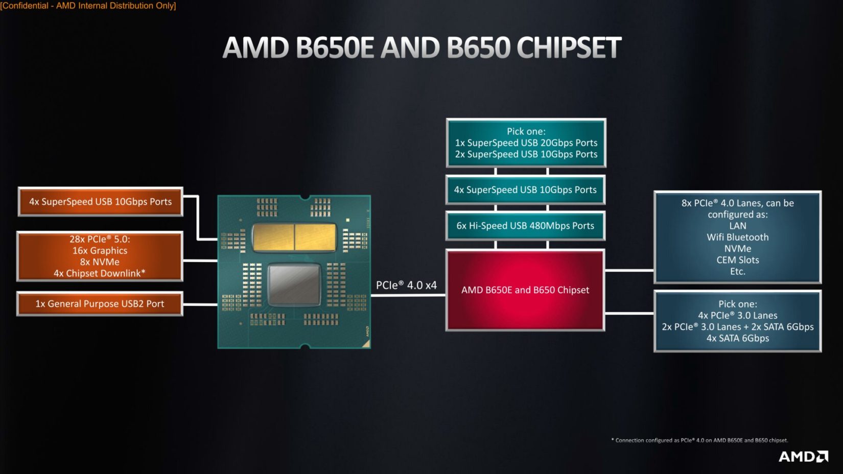

Wo?Naru schrieb:Selbstverständlich sharen die SATA-Ports des Chipsatzes mit den Lanes für die PCI-Express-Slots und/ oder M.2-Slots.
nVME, AHCI, das ist wumpe.

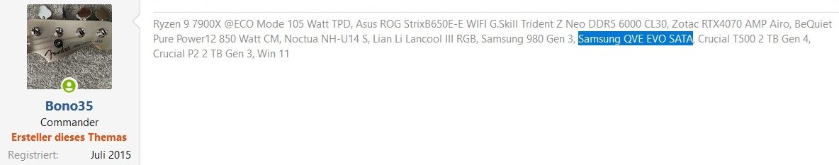

Ich habe nur diese eine SATA SSD. Das ist die QVO 860 auf dem Label steht EVO noch drauf ja - Magician führt sie als 860 QVO - das ist das "betroffene" Laufwerk. Die m.2 SSDs (einmal Samsung 980, zwei Crucial laufen wie sie sollen.
Aber offenbar ist der AsMedia Controller hier der Flaschenhals....da hätte ich wohl beim Boardkauf besser aufgepasst.

na entweder haste ne "qvo" oder "evo", ne "qve-evo" gibts nicht!
ich hatte meine qvo damals auch wieder verkauft, weil ich mit der leistung garnicht zufrieden war.
hast du in den bench die du gemacht hast in beiden system auch absolut die selben einstellungen?
bei vielen ssd benchs gibts ja schon länger ne extra m2 option - die werden ja anders getestet.
nicht das du in dem b650 bench die m2-bench machst und VLLT deswegen die qvo schon einbricht

Habe nun nochmal die hier verlinkten Artikel auf Reddit und auf Overclocking gestern Abend in Ruhe gelesen. Es ist also in der Tat beim B650E-E so, dass hier ein ASMedia Controller für SATA verbaut ist - (zwei um genauzugehen - einer pro 2 SATA Ports) welcher mit PCI-E 2.0 X1 angebunden ist um PCI-E Lanes zu sparen. Hier musste man offenbar Umwege gehen, um dem Board 4 M.2 Anschlüsse zu spendieren. Daher dieser veraltete Controller der in der Tat hardwareseitig auf rund 400 MB/s Lesen/schreiben limitiert.
Bei der Recherche habe ich ebenso erfahren, dass das B650E-E nicht das einzige Board ist, welches diese Unschönheit aufweist. So las ich u.a. vom X670 Tomahawk von MSI, welches das gleiche "Problem" mit dem SATA Controller hat.

Das Thema hat zumindest eine wichtige Erkenntnis zu Tage befördert: Wir wissen nun, dass auf den Mainboards mit den vermeintlich kleinen Chipsätzen Controller verbaut sein können, die eingeschränkt funktionieren, auch wenn es sich um ein ASUS ROG STRIX-Modell mit SupremeFX und sonstigen Spitzenfunktionen handelt.
Dass die Mainboard-Hersteller nicht immer bravourös vorgehen, das zeigt uns auch das Vorhandensein eines zweiten M.2-Slots, der über die CPU angesteuert, ausschließlich darüber, unter der Deaktivierung des anderen Slots. Ein Funktionsumfang, der tatsächlich erst mit Arrow Lake hätte eingeführt werden sollen, aufgrund zusätzlicher 4 PCIe-Lanes seitens des Prozessors.

Die M.2 Bestückung des B650E-E ist schon passend - nur nachteilig, wenn beide CPU angebundenen PCI-E Gen 5 Slots belegt werden. In diesem Fall wird der PCI-E X16 Slot auf X8 halbiert, was für mich diesen einen M.2 Slot unbrauchbar macht. Aber nun - das ist ja auch bei anderen Boards so und im Falle Gigabyte teils sogar noch schlechter gelöst.
Aber offenbar müssen wir uns auch mit dem Gedanken anfreunden, dass kurzfristig SATA im Desktp-PC Bereich kaum bis keine Rolle mehr spielen wird. Bleibt nur zu hoffen, dass man langfristig mehr PCI-E Lanes auf den Boards für bessere M.2 Konnektivität haben wird - oder schlicht 4 TB SSDs günstiger werden :-).
Bedauerlicherweise findet sich der ASMedia 1061 auch auf anderen Boards. U.a. wird er auf dem ASRock X870 Steel Legend verbaut....das Problem wird also doch mehr Boards betreffen als vermutet - zumal der X870 Chipsatz ja quasi der B650E ist. Bei den Preisen ist das ne absolute Frechheit.
