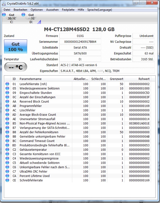

Problem wie im Titel beschrieben passiert mir insbesondere in "Skyrim"
Ich spiele, Spiel stürtzt ab und im Windows unten rechts die Meldung das die SSD wieder erkannt worden ist.
Liegt das nun an Skyrim oder an der SSD
Poste bitte mal den Screen von CrystalDiskInfo, ziehe aber bitte das Fenster soweit auf, dass alle Attribute und auch die Hex-Werte bzw. Rohwerte vollständig sichtbar sind.

Ich würde als erstes die Firmware der SSD mal updaten. Gerade Crucials m4 ist in der Vergangenheit mit buggy firmware aufgefallen (auch wenn die Anzahl der Betriebsstunden < 3200h und die derzeitige Firmware 010G gegen den bekannten "5000h" Bug sprechen).
Einfach mal schauen, ob der Fehler dadurch behoben wird.
(Aber bitte nur mit Backup der Daten)
Die SSD wird auch niemals heiß werden. Ist keine HDD.
Die 010G war nicht die beste FW, ein Update könnte helfen. Was mich aber wundert sind die 3 Verlangsamungen der SATA Schnittstelle (B7). Was für einen Rechner, vor allem welches Mainboard mit welchem Chipsatz hast Du?

Wenn es kein Hitzeproblem ist, würde ich das Sata-Kabel tauschen und einen anderen Sata-Port ausprobieren.
