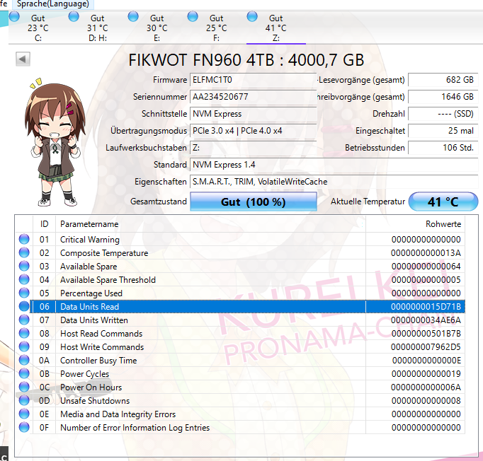

Wie im Titel genannt habe ich ein Problem mit meiner neuen M.2 SSD.
Erstmal mein PC:
Corsair 32GB Ram (4x8)
i7 7700K
rtx 3070
Be-quiet platin 750W
msi z270 gaming m3
Soweit sogut, (Ist etwas älter aber hat Jahre lange super funktioniert.
Nun habe ich mir eine neue M.2 SSD (NVME) zugelegt undzwar die Fikwot Fn960 4TB.
Die habe ich nun einige Wochen drinnen und seit neusten habe ich das Problem, dass sobald ich etwas nutze, was auf der Platte liegt, diese Anwendung abstützt. Danach wird die Festplatte in CrystalDisk auch nicht mehr angezeigt (Im Explorer meistens trotzdem noch, manchmal aber das auch nicht)
Die Festpaltte liegt auf dem m.2 Steckplatz.
Ich wollte nun mal fragen woran das denn liegen kann, weil ich nun alle spiele extra auf diese Festplatte verlagert habe. Allerdings kann ich aktuell deswegen garnichts mehr zocken :(
Sie lief einige Wochen sehr gut und seit ein paar Tagen kann ich nun nichts mehr starten.
Ich habe die Platte ein und ausgebaut allerdings hat das nichts gebracht.
Ich denke es könnte nur an dem Mainboard, dem Ram oder an fehlerhaften Sektoren auf der neuen Platte liegen.
Nun wollte ich wissen was eure Herangehensweise, also die von Experten, wäre bei solch einem Problem.
Der Ram müsste ja eigentlich funktionieren, da ich 5 weitere Festplatten haben die Jahre lang ohne Probleme liefen und laufen.
Also denke ich das es entweder an Steckplatz 1 M.2 ssd meines Mainboards liegt oder an der Festplatte. Gibt es sonst noch andere Fehlerquellen und könnte ich das beides irgendwie Überprüfen?
Danke schonmal

Eine neue SSD kaufen, diesmal von einen Namenhaften Hersteller, wenn du sowas mit höchster Wahrscheinlichkeit so nicht wieder erleben willst. Deine Sicherungen dann auf die neuer wiederherstellen und freuen :-)

Dass es woanders, z. B. wie auch vermutet, am Mainboard liegt, ist doch sehr unwahrscheinlich. Die M.2 ist einfach Mist und jetzt ist sie halt (teil)defekt.
Test: Eine andere M.2 auf dem Slot nutzen und schauen ob es zu Problemen kommt.

Also Garantie usw ist denke ich mal ausgeschlossen. Ich werde die Festplatte probieren an einen anderen PC anzuschließen um zu gucken ob das Problem immernoch auftritt, wenn ja = Festplatte wenn nein mein PC bzw Mainboard.
Ich melde mich dann.
Könnte es auch an der Temperatur liegen? Wenn ich meinen Pc einschalte schießt sie seit dem Problem auf 42 Grad etwa ohne, dass ich sie direkt beanspruche. Wenn ich dann ein Spiel starte ist sie auf 44 Grad.

Gibt es nun trotzdem etwas um die zu Retten oder würdet ihr sagen Mülltonne. Irgendwelche Tools sonst die ich nutzen könnte?
Ich hatte die Windows Speicherdiagnose laufen lassen, allerdings hat diese nichts festgestellt.

Ich würde noch H2testw durchlaufen lassen​
So hab die Lösung, falls es jemanden interessiert. Kurz: Es lag am Mainboard m.2 Slot. Der hatt wohl einen Wackelkontakt und eventuell sogar einen kurzschluss auf dem Mainboard verursacht falls sowas möglich ist (M.2 drinne, Pc an und danach sofort alles aus.
Habe nun ein neues Mainboard und sie wird erkannt und funktioniert jetzt 2 Tage ohne Probleme. Ich hoffe, dass die m.2 jetzt nicht den M.2 slot kaputt macht, wobei ich mir auch nicht vorstellen kann, dass das möglich wäre.
