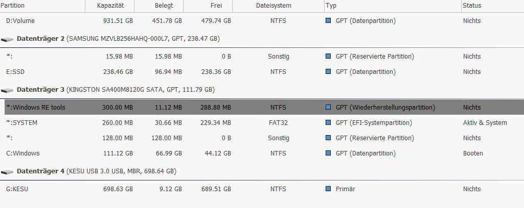

Also soweit ich das sehe ist alles nach GPT partioniert. Meine Frage wäre jetzt die klonprogramme Klonen nur die Partition C: was ist mit den sachen wie RE, wie im Bild zu sehen. Werden die nicht mit übertragen?
Ja, aber nimm vor dem Klonen die USB Platte ab, Du wärst nicht der erste der dabei die falsche Zielplatte wählt und dadurch Datenverlust erleidet. Außerdem musst Du natürlich den kompletten Datenträger 3 auf Datenträger 2 klonen, dabei wird dessen Art der Partitionierung auch mit übernommen.
