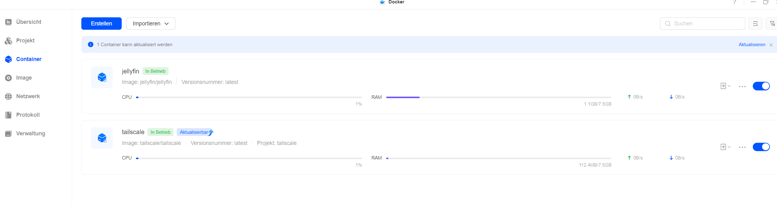

ich nutze als NAS ein UGreen DXP2800 und verwende darauf standardmäßig das UGOS Betriebssystem.
Zunächst waren lediglich 2 x 4TB Seagate Ironwolf im RAID1 installiert. Dort hatte ich u.a. Docker über das App-Center installiert und darin zwei Container verwendet (Tailscale & Jellyfin). Das alles funktioniert einwandfrei.
Nun habe ich eine NVMe (WD SN5100 mit 2TB) dazu gepackt. Die Verwendung dieser funktioniert ebenfalls einwandfrei.
Jellyfin habe ich in Docker so konfiguriert, dass ich sowohl auf Medien die auf Volume 1 (HDD-RAID) liegen zugreifen kann als auch auf die von Volume 2 (NVMe).
Weil Docker seit Beginn auf Volume 1 installiert ist wachen meine HDDs immer wieder auf. Ich würde sie aber gern bei Nichtnutzung schlafen lassen. Docker soll also inklusive aller Container auf die SSD umziehen, damit bei Nichtnutzung Ruhe einkehrt und die HDDs schlafen. Die von UGOS integrierte Datenmigration in Docker hat wohl geklappt, die Konfigs, Cache usw. liegen jetzt auf Volume 2. Docker selbst ist aber noch auf den HDDs und sorgt für Zugriffe alle 20min...
Wie ziehe ich am einfachsten Docker von Volume 1 auf Volume 2 um ohne alles neu zu installieren bzw. vor allem neu konfigurieren zu müssen? Ich habe Jellyfin jetzt schon eine ganze Zeit genutzt und möchte meine Plugins, Watch-Status, Coverauswahl etc. gerne alles behalten.

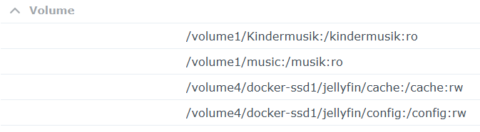

Die Docker Container haben doch ein Volume gemountet, in dem die ganzen Nutzdaten liegen. Dein Fortschritt, Cover, etc.
Sichere die gemounteten Volumes, sichere die Docker Config und dann installiere Docker auf SSD neu.
Anschließend die Configs der Container einspielen und die übergebenen Volumes richtig einbinden.
Bei mir sieht das so aus (Synology):
Wenn ich also die beiden Verzeichnisse auf volume4 sichere, verliere ich keinerlei Nutzdaten.

@SaxnPaule Das klingt logisch und(!) einfach. Danke.
Das probiere ich am Wochenende aus und gebe Rückmeldung. :)

Das kommt darauf an, wie deine config jetzt aus sieht.
Die verwendeten Filme etc. sollen ja sicherlich auch weiterhin auf HDD liegen bleiben. Das wäre dann wie in meiner Config die ersten beiden Volumes. Nur, dass es bei mir eben Musik ist.

Ich wüsste nicht wo ich die yaml finde:

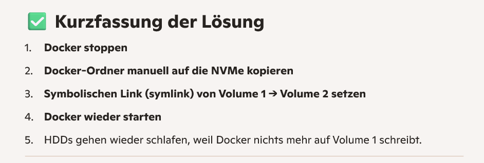

Da die KI mir sehr gut geholfen hat bei der Einrichtung und ich viele Dulli-Fragen dort loswerden konnte habe ich dort auch mal gefragt:
Was haltet ihr hiervon?
