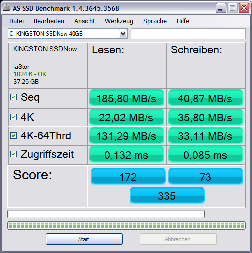

Eggcake schrieb:
RST unterstützt TRIM? Würde ich gerne eine Quelle/Test dazu sehen :)
Es wird nur das für XP relevante manuelle TRIM per SSD-Toolbox unterstützt. Allerdings bringt das bei der Kingston in doppelter Hinsicht nichts:
1. Firmware unterstützt kein TRIM
2. Intel SSD Toolbox unterstützt nur original Intel SSDs
Hier mal die Werte mit dem RST 9.5.4:
image17-png.169437
Achso, den Optimizer meinst du. TRIM ansich wird aber nicht unterstützt. Denn im Wort TRIM steckt bereits drin, dass es vom OS und nicht von einem Tool kommen muss :)

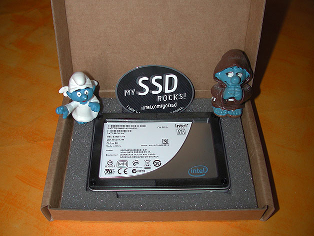

Heute ist meine Intel gekommen. Leider fehlt mir die Zeit sie jetzt noch einzubauen und morgen ist es nicht viel anders. :(
ABER am Mittwoch ist es dann soweit.:)
Wo hast Du bestellt? In Schlumpfhausen? Verkaufen die die Dinger jetzt auch schon?
SSD = Solid Schlumpf Drive ? :freaky::freaky::freaky:
Gruß
Marc
Ist doch eh leer, dann kannste auch auf die 02HD flashen ;)
Kann natürlich sein, das Schlumpf State Drives etwas Empfindlicher sind! Mußte mal Vadder Abraham fragen!
