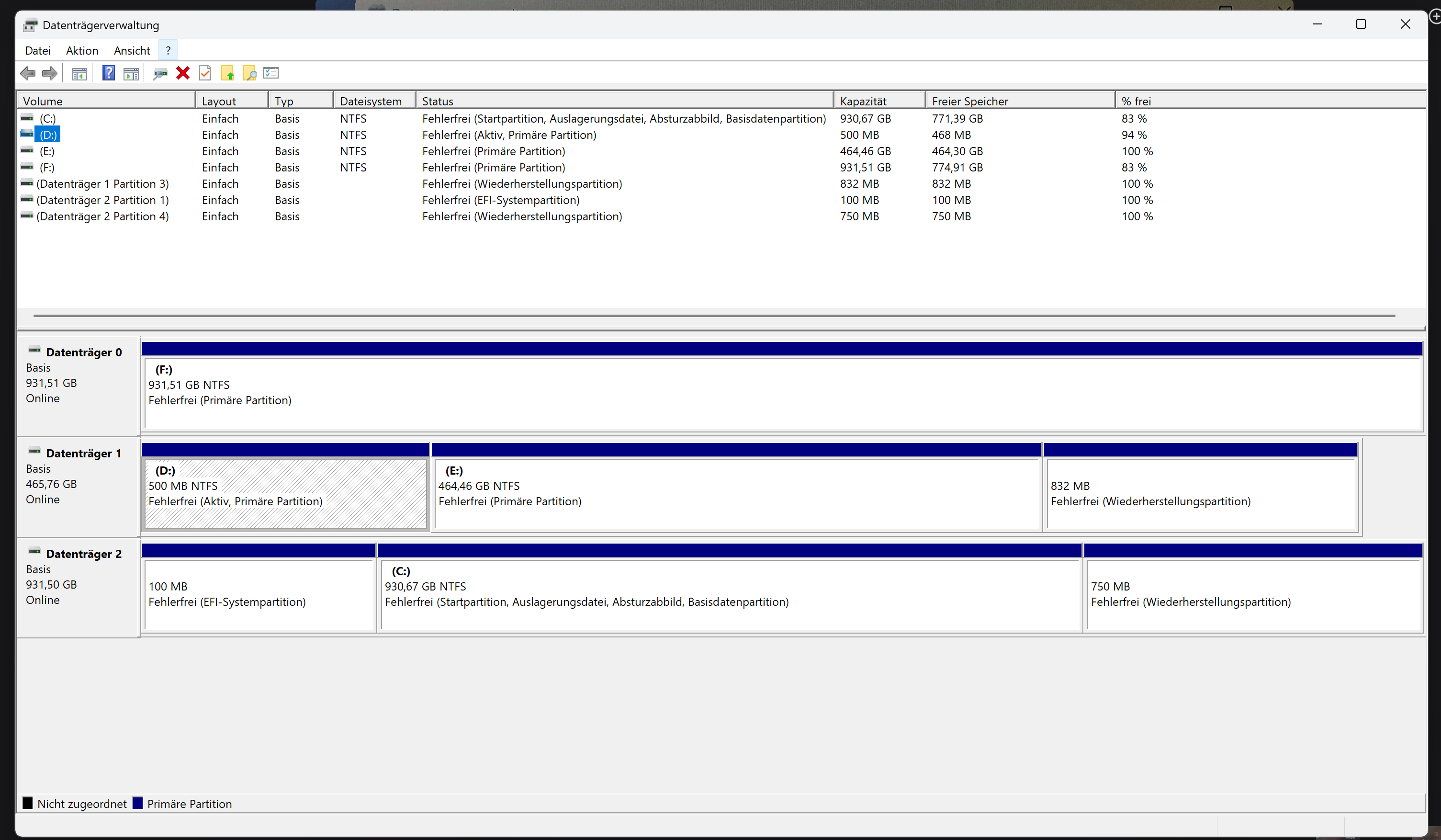

Hallo hoffe das hier ist das passende Forum zu meinem Problem.

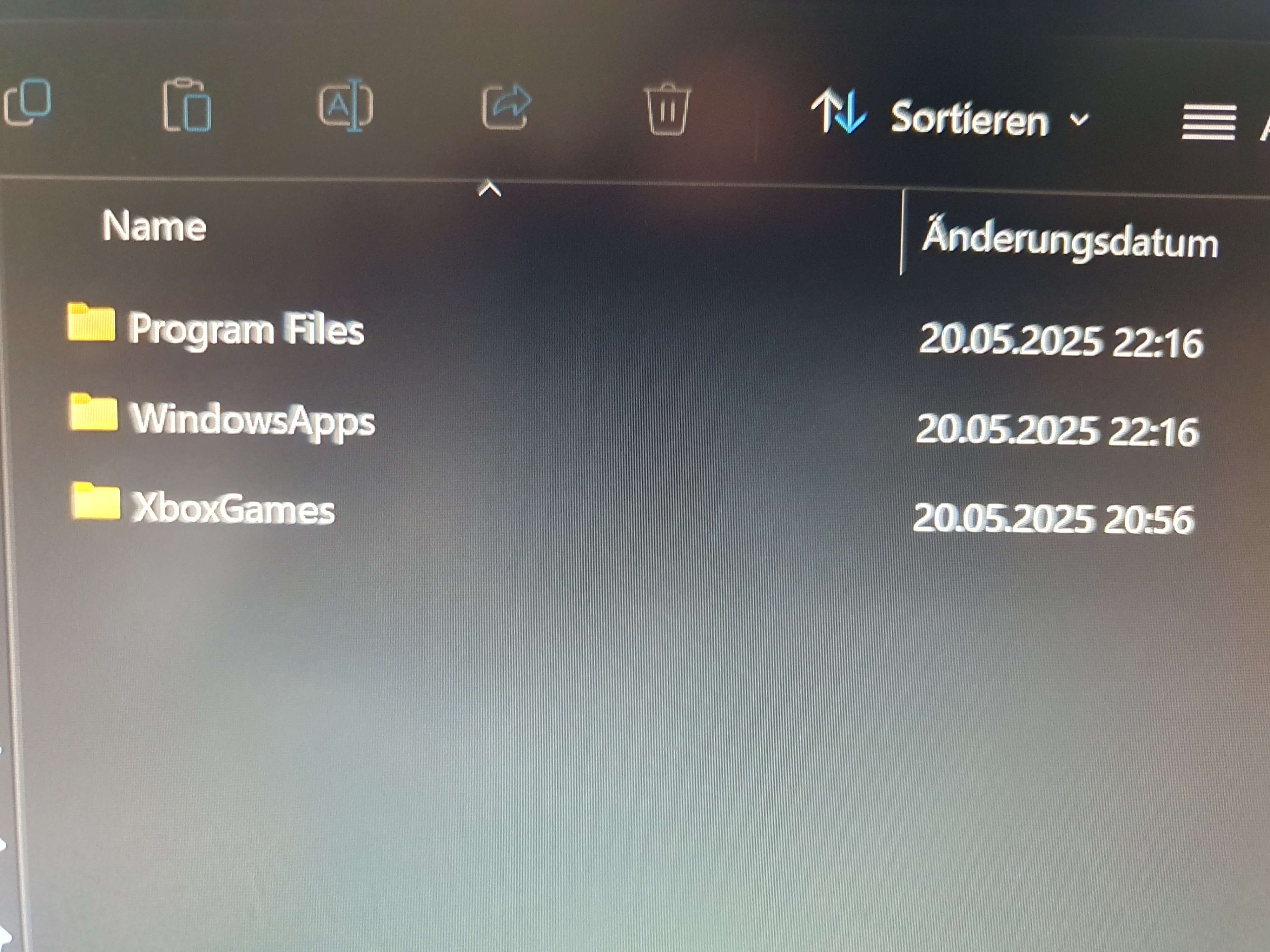

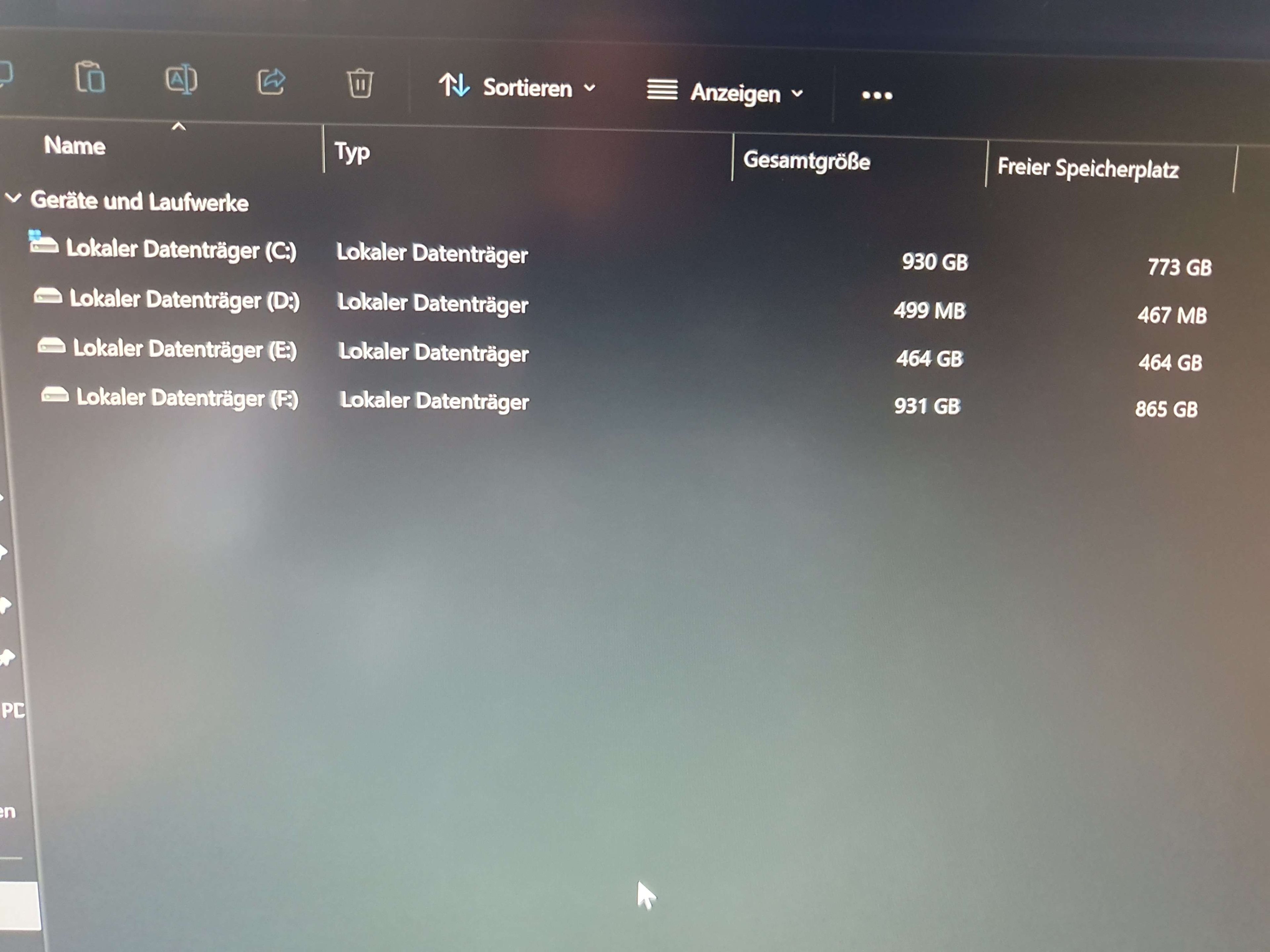

Erstmal folgendes ich habe einen komplett neuen PC gekauft, Windows 11 war vorinstalliert (auf Datenträger C). Jetzt habe ich meine zwei SSDs von meinem alten PC an den neuen angeschlossen. Träger F hatte nur Spiele, sowie viele alte Dateien die ich nicht mehr brauche deshalb habe ich sie formatiert um sie frei zu kriegen.
Träger E habe ich ebenfalls formatiert. Dieser Träger hatte in meinem alten PC Windows 10 drauf, sowie alle anderen Computer relevanten Daten. Diese habe ich ebenfalls formatiert da mein neuer PC über das neue Windows 11 läuft.

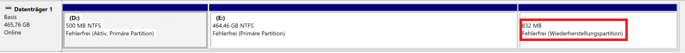

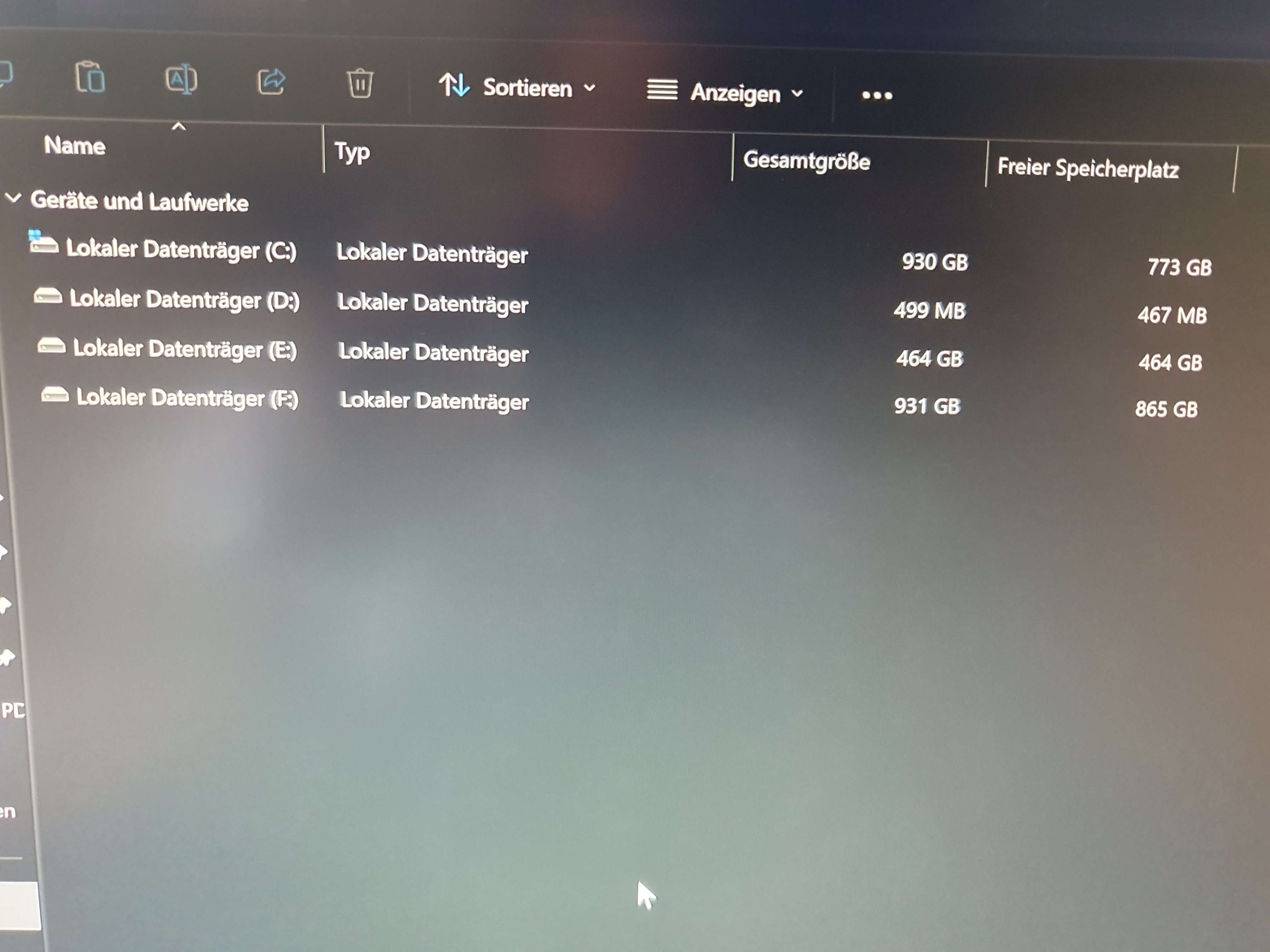

Jetzt habe ich festgestellt, dass auf einmal ein neuer Datenträger D auf dem PC, mit nur 500MB Speicher zu sehen war, welches komplett leer ist wenn ich es öffne.

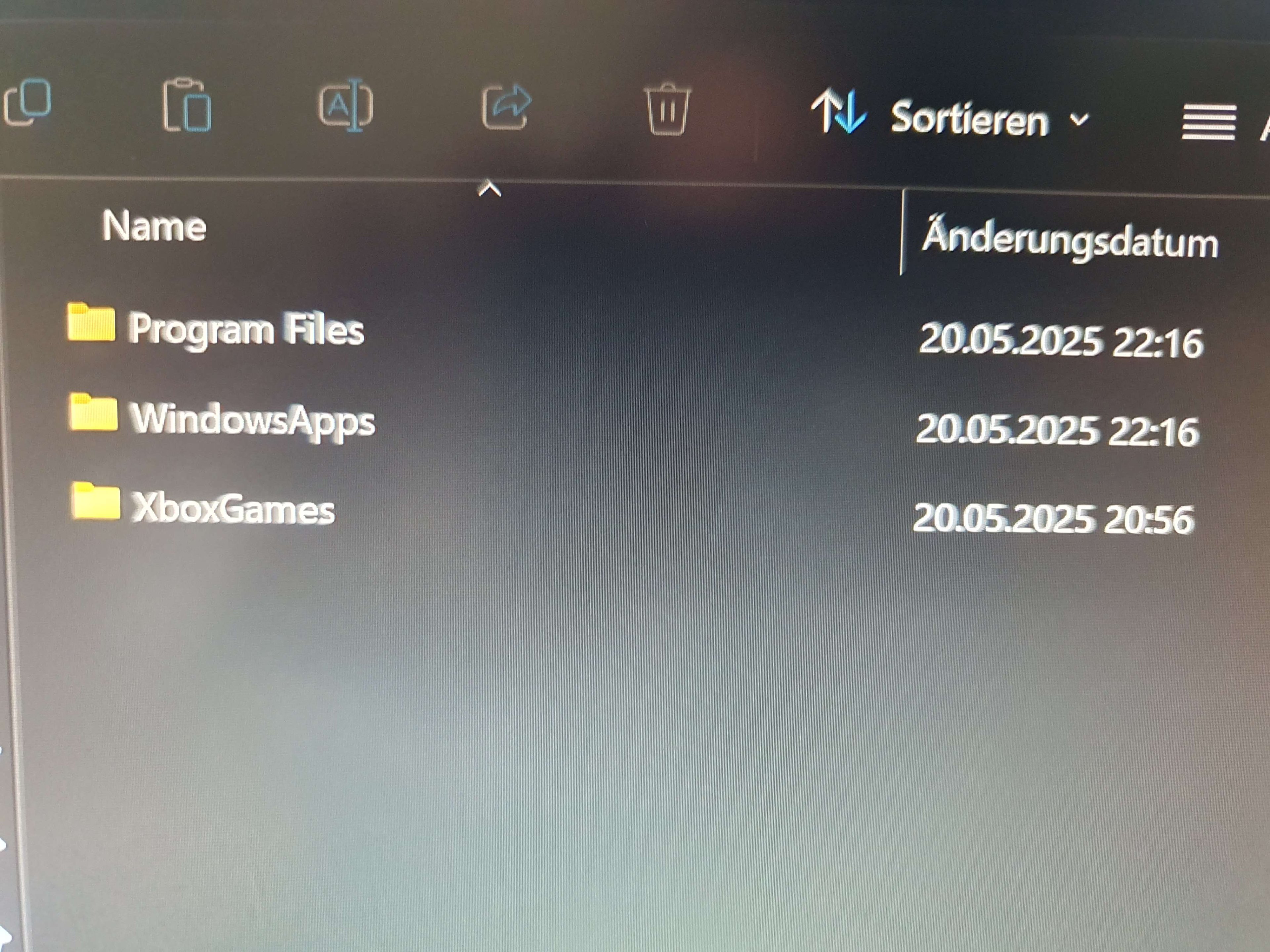

Ebenso hat mein formatierter Datenträger E, 3 Ordner. WindowsApps die ich ohne Berechtigung nicht öffnen kann, Program Files in dem ein weiterer Ordner mit dem Namen ModifiableWindowsApps welcher aber leer ist, und XBoxGames (keine Ahnung von wo der herkommt. Kann sein weil ich Minecraft neu installiert habe er dort einen Ordner gemacht hat).
Bilder habe ich angehängt.
Wenn ich diese SSD vom Motherboard und Strom abtrenne, verschwindet der virtuelle Datenträger wieder, also muss das irgendwie mit dem zusammenhängen.
Kann mir da jemand weiterhelfen wie ich meine SSD frei kriege und dieses Laufwerk verschwindet?
Hoffe ich habe es klar und verständlich beschrieben. Danke :)
mfg
Mike

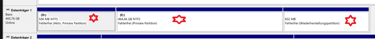

scroll mal die Anzeige etwas runter :) Also die Anzeige von Bild 3 (Datenträgerverwaltung) und zeig was dort angezeigt wird
Reaktionen: aragorn92

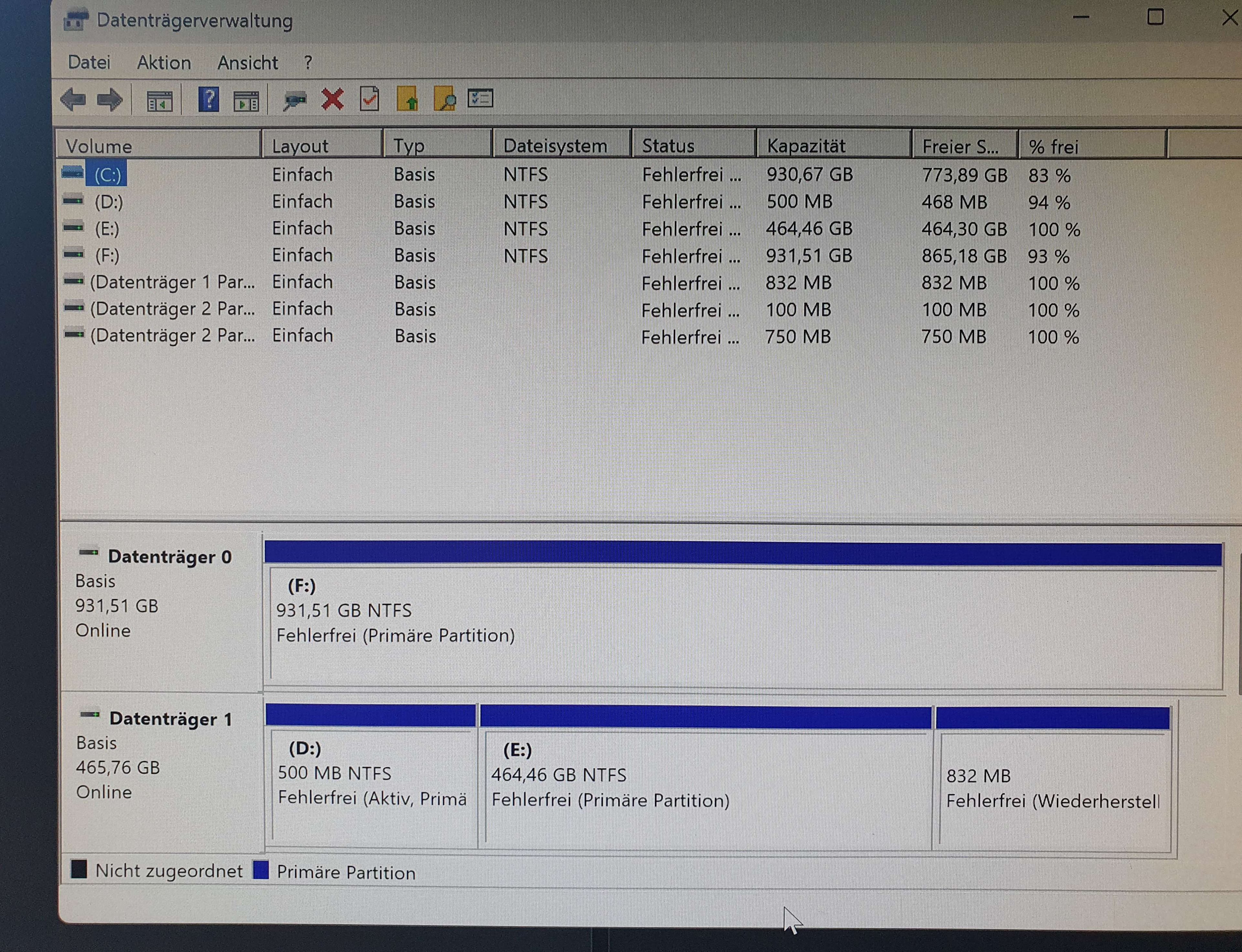

Auf dieser Partition liegt der Bootmanager des ehemaligen Windows 10 und anfänglich befand sich auch die Wiederherstellungsumgebung darauf. Die Partition ist in ihrem eigenen Windows immer ausgeblendet und erhält in einem fremden Windows dann plötzlich einen Buchstaben. Du solltest alle drei alten Partitionen nicht nur formatieren, sondern löschen.
Reaktionen: Aduasen, aragorn92 und XN04113

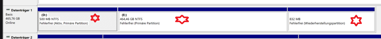

Wie meinst du runter scrollen? Mehr wird dort nicht angezeigt. Ich hab noch einen Screenshot gemacht hoffe das hilft besser.
Wie genau lösche ich die? Auch die 1TB SSD muss gelöscht werden obwohl sie nichts PC relevantes hatte?
K3ks schrieb:
Du formatiert entweder die Ganze SSD komplett oder entfernst den Buchstaben für die 500MB-Partition.
Ich habe die SSD komplett formatiert, keine Schnellformatierung. Soll ich sie deiner Meinung nach erneut Formatieren? Wie enterne ich den Buchstaben, Rechtsklick und umbennen reicht aus? Dann bleibt aber der Windows Ordner auf dem Träger E bestehend oder nicht?

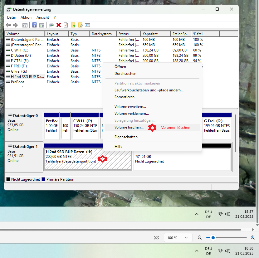

Alle Partitionen auf einer Platte löschen und neu anlegen... 👀
E: Moment. Stop.
Bevor du irgendwas machst: Du hast Datensicherungen? Platte 1 ohne unpartitionierte Bereiche sieht merkwürdig aus... Mach den Buchstaben einfach weg und lass es dann so.
EE: So sieht es mit meiner aus:
124GB unpartitioniert falls mal (wieder) ein Linux einzieht.
Nein.
Laufwerk D: "Volume löschen".
Laufwerk E: "Volume löschen".
Wiederherstellungspartition:
diskpart
select disk 1
select partition 3
delete partition override
Reaktionen: Palimbro und aragorn92

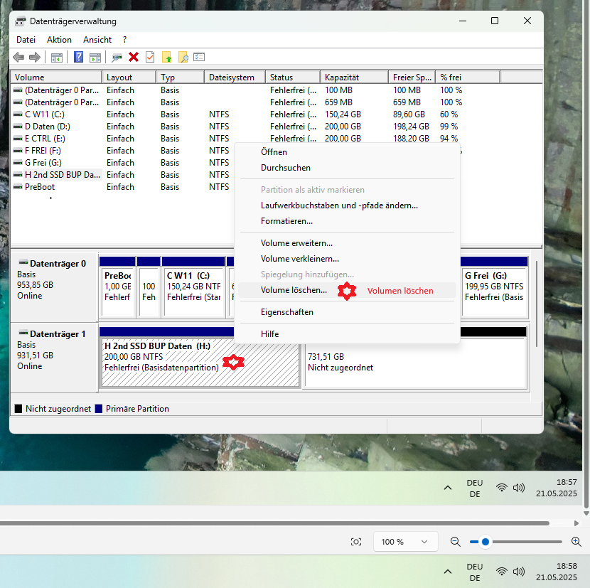

Den Teil verstehe ich nicht so ganz. In der Datenträgerverwaltung sehe ich beim Rechtsklick die Option "Volume löschen..." den Teil den du hier beschreibst sehe ich nirgendwo.

Du brauchst also keine Daten mehr von Datenträger 1?

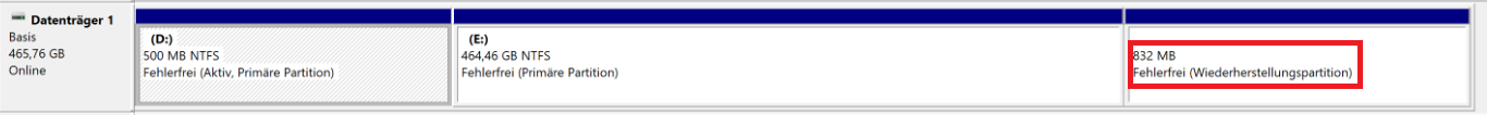

Wenn dem so ist (aber wirklich sicher, dann weg ist dann wirklich weg) dann ALLE Volumes (Die 500MB und 832MB sind Systempartionen von deinem alten win10) auf Datenträger 1 mit der Datenträgerverwaltung löschen. (Dazu braucht man Diskpart nicht).. und DANN NUR EIN Volume auf dem Datenträger anlegen und formatieren.

Ja und? Er hat doch auch eine auf Datenträger 1. Und die soll doch gelöscht werden.
Anschliessend noch die Laufwerksbuchstaben anpassen.
Sorry wenn ich mich etwas dumm anstelle da ich echt keine Erfahrung darin habe, aber kurz erklärt: Rechtslick auf D und E, "Volume löschen..." und dann wie erstelle ich das Volume auf dem Datenträger genau?
Ich dachte das wäre von dem alten Windows 10 den ich löschen möchte oder nicht?
Ja, wenn auf einem Datenträger das Windows wegfällt, werden alle diese Partitionen obsolet.

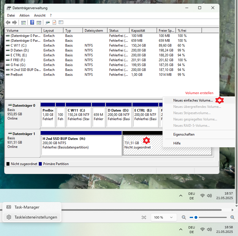

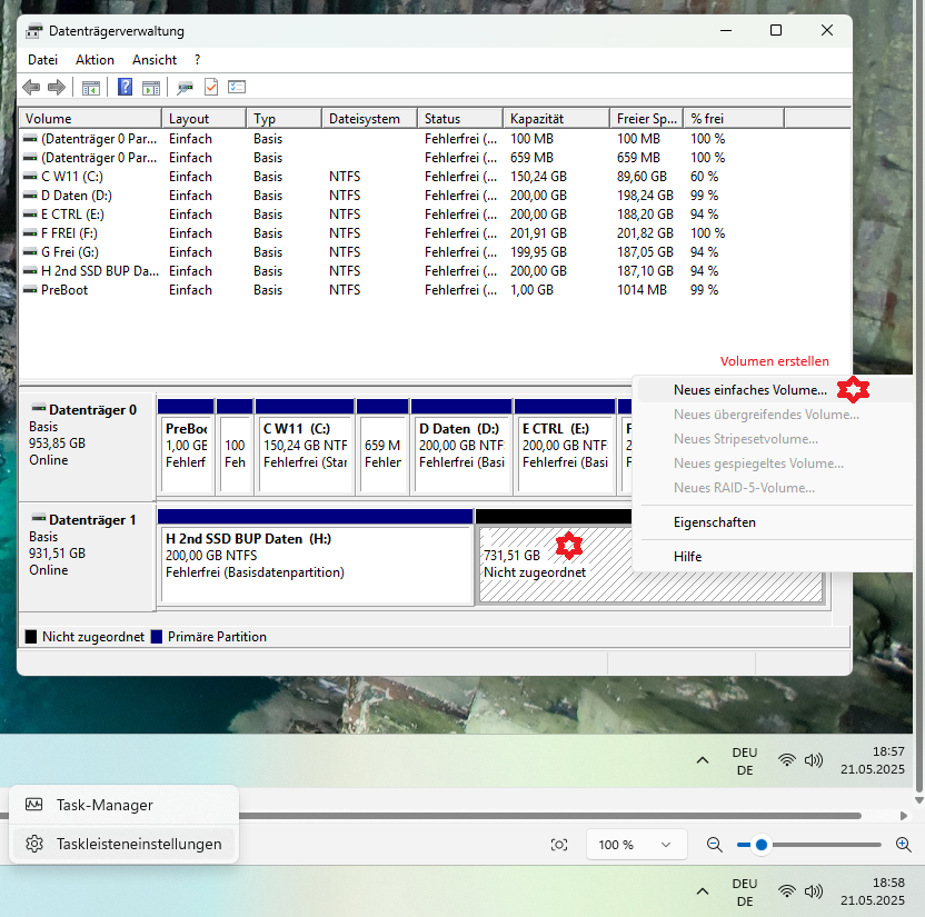

In der Datenträgerverwaltung. Auf die Löschung folgt an dieser Stelle nicht zugeordeter Speicherplatz, und der wird die Erstellung eines "neuen einfachen Volumes" ermöglichen.
