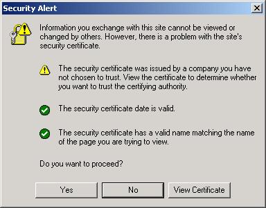

Hallo Leute!
Da ich nun meinen Webserver über https (mit ssl) am laufen habe und das Zertifikat selbst "gesigned" habe, kommt an jedem Client Rechner der auf meine Page will die Abfrage ob man weitersurfen will (JA/NEIN/Zertifikat anzeigen)
Nun meine Frage:
Kann ich das Zertifikat lokal installieren (Über Zertifikat anzeigen->Zertifikat installieren...) damit die Abfrage ob man weitersurfen will nicht jedes mal kommt?
Habs nicht hinbekommen, die Abfrage kommt jedes mal wieder :/
Vielen Dank!
Mfg

Hi!
Danke für Deine Antwort.
Also ich hab das Zertifkat mal in meine trusted root certification authorities genommen :)
Leider keine Besserung.
Ein Trial Zertifikat möchte ich natürlich nicht. Eine eigene CA ist ja auf dem Webserver installiert.
Ein Screenshot wie es auf dem Client nun aussieht hab ich angehängt. Hoffe das hilft weiter?
Mfg

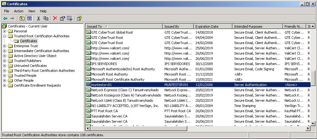

Hiho!
Das hab ich doch schon alles gemacht, der Server funktioniert wunderbar, nur beim Client soll die Message verschwinden (Habe Screenshot angehängt)

Du mussst das Root-Zert von deiner CA noch auf jedem Client importieren, und zwar in die vertauenswürdigen Stammzert.Stellen, das ist mein Wissensstand.
Jo genau das hab ich schon ausprobiert, geht aber immer noch net :/ (Das Zertifikat ist ja auch drin, siehe zweiten Screenshot (Client))
