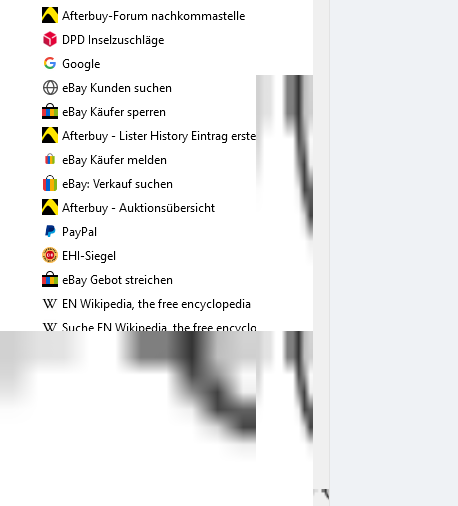

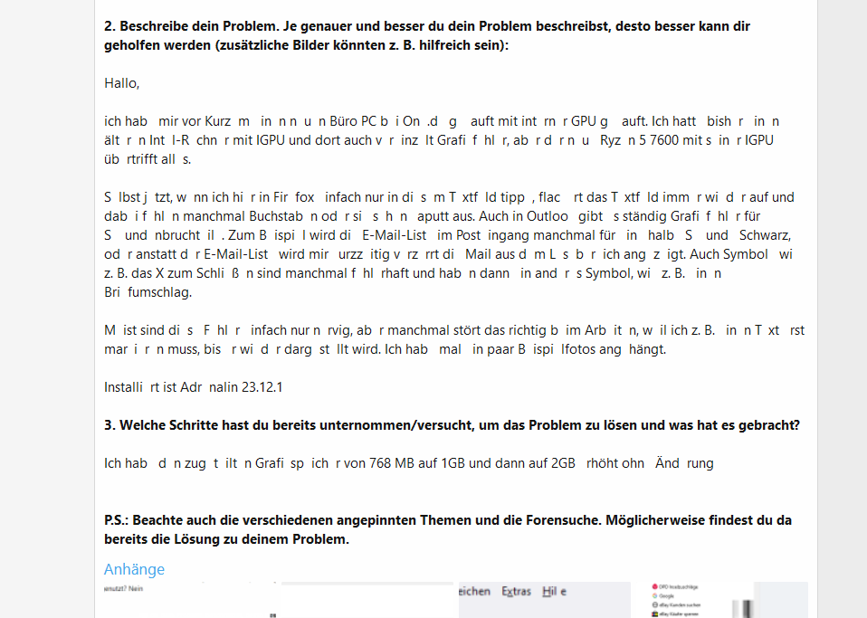

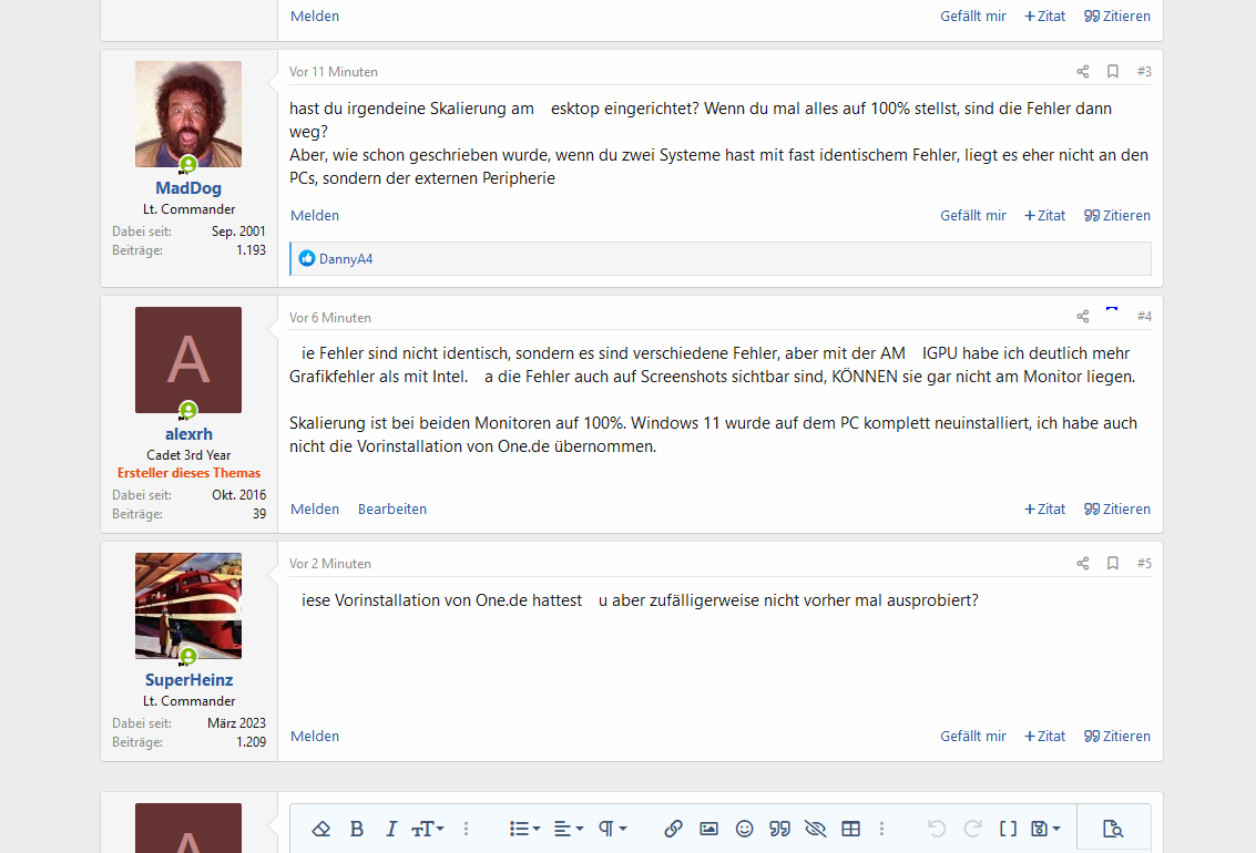

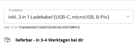

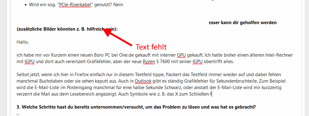

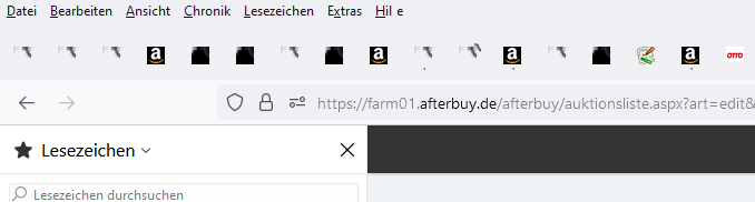

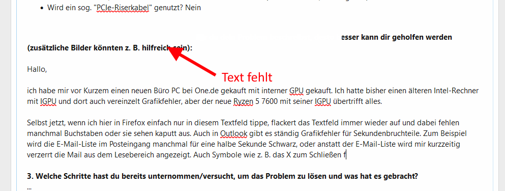

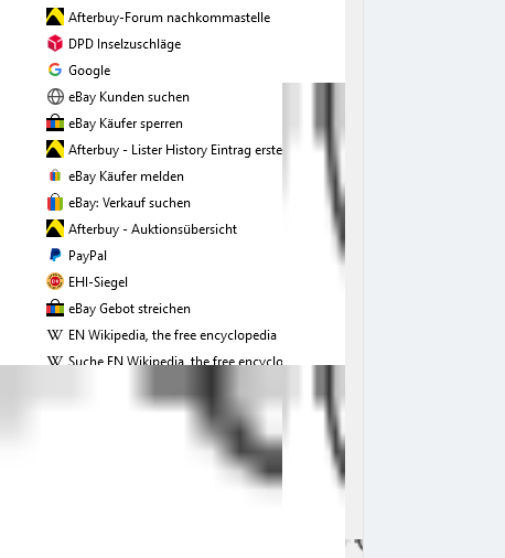

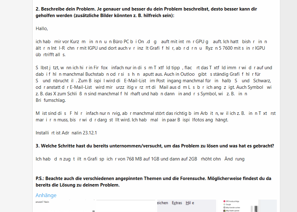

ich habe mir vor Kurzem einen neuen Büro PC bei One.de gekauft mit interner GPU gekauft. Ich hatte bisher einen älteren Intel-Rechner mit IGPU und dort auch vereinzelt Grafikfehler, aber der neue Ryzen 5 7600 mit seiner IGPU übertrifft alles.
Selbst jetzt, wenn ich hier in Firefox einfach nur in diesem Textfeld tippe, flackert das Textfeld immer wieder auf und dabei fehlen manchmal Buchstaben oder sie sehen kaputt aus. Auch in Outlook gibt es ständig Grafikfehler für Sekundenbruchteile. Zum Beispiel wird die E-Mail-Liste im Posteingang manchmal für eine halbe Sekunde Schwarz, oder anstatt der E-Mail-Liste wird mir kurzzeitig verzerrt die Mail aus dem Lesebereich angezeigt. Auch Symbole wie z. B. das X zum Schließen sind manchmal fehlerhaft und haben dann ein anderes Symbol, wie z. B. einen Briefumschlag.
Meist sind diese Fehler einfach nur nervig, aber manchmal stört das richtig beim Arbeiten, weil ich z. B. einen Text erst markieren muss, bis er wieder dargestellt wird. Ich habe mal ein paar Beispielfotos angehängt.
Installiert ist Adrenalin 23.12.1
Ich habe den zugeteilten Grafikspeicher von 768 MB auf 1GB und dann auf 2GB erhöht ohne Änderung

Die Fehler sind nicht identisch, sondern es sind verschiedene Fehler, aber mit der AMD IGPU habe ich deutlich mehr Grafikfehler als mit Intel. Da die Fehler auch auf Screenshots sichtbar sind, KÖNNEN sie gar nicht am Monitor liegen.
Skalierung ist bei beiden Monitoren auf 100%. Windows 11 wurde auf dem PC komplett neuinstalliert, ich habe auch nicht die Vorinstallation von One.de übernommen.

Weil auf deinen Screenshots sehe ich so viele Sachen, die nicht Standard sind. ebay Suchen, Lesezeichen usw.

Monitor würde ich ausschließen, da der Fehler bereits im Screenshot zu sehen ist, daher Fehler eher in der Renderengine suchen, also Browser oder eben auch der Hinweis mit den Schrifttypen.
Sieht am Ende eher nach mitgeschleiftem Software Fehler aus.

Der Fehler trat eigentlich gleich von Anfang an auf. Ich habe mein Firefox-Profil vom alten PC übernommen, aber Outlook neuinstalliert und da treten ähnliche Fehler auf. Die Fehler in Outlook treten nur für Sekundenbruchteile auf und außerdem wären da oft Kundendaten zu sehen deshalb ist es schwer, einen Screenshot zu erstellen.
Wie ihr seht, betreffen die Probleme auch nicht einfach nur Buchstaben.
Gerade hatte ich aber zum Beispiel diesen kleineren Fehler bei Outlook
