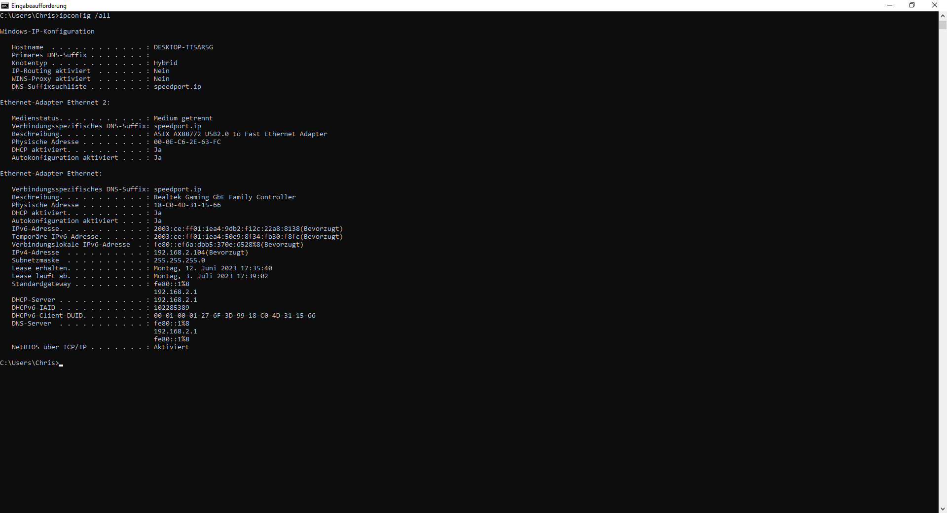

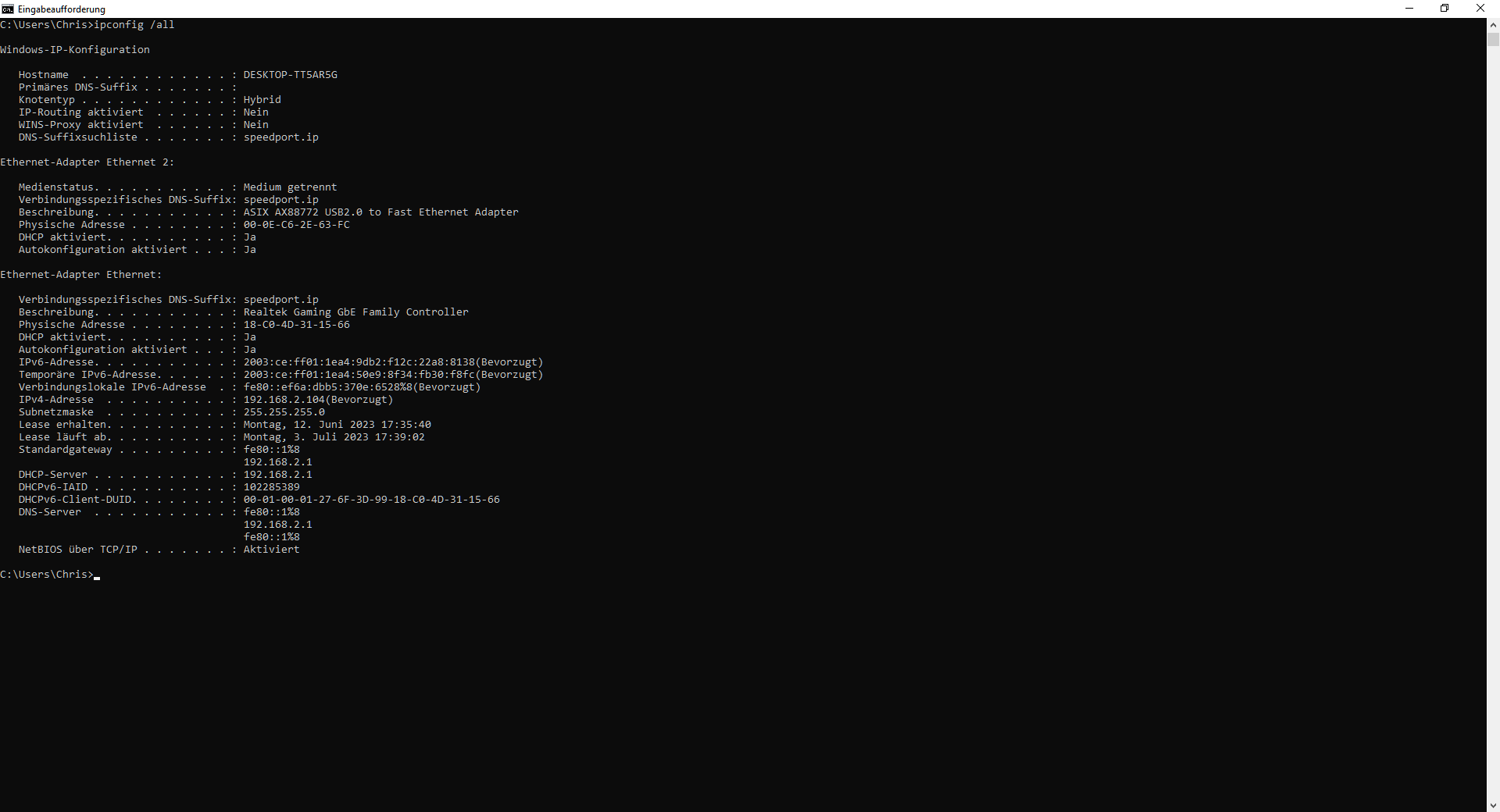

Im Anhang einmal ipconfig falls es hilft

in deinem bild oben kriegt die nic jedenfalls eine ip vom dns. und ein standardgateway ist auch da.

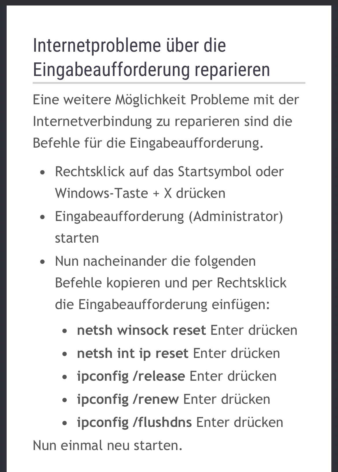

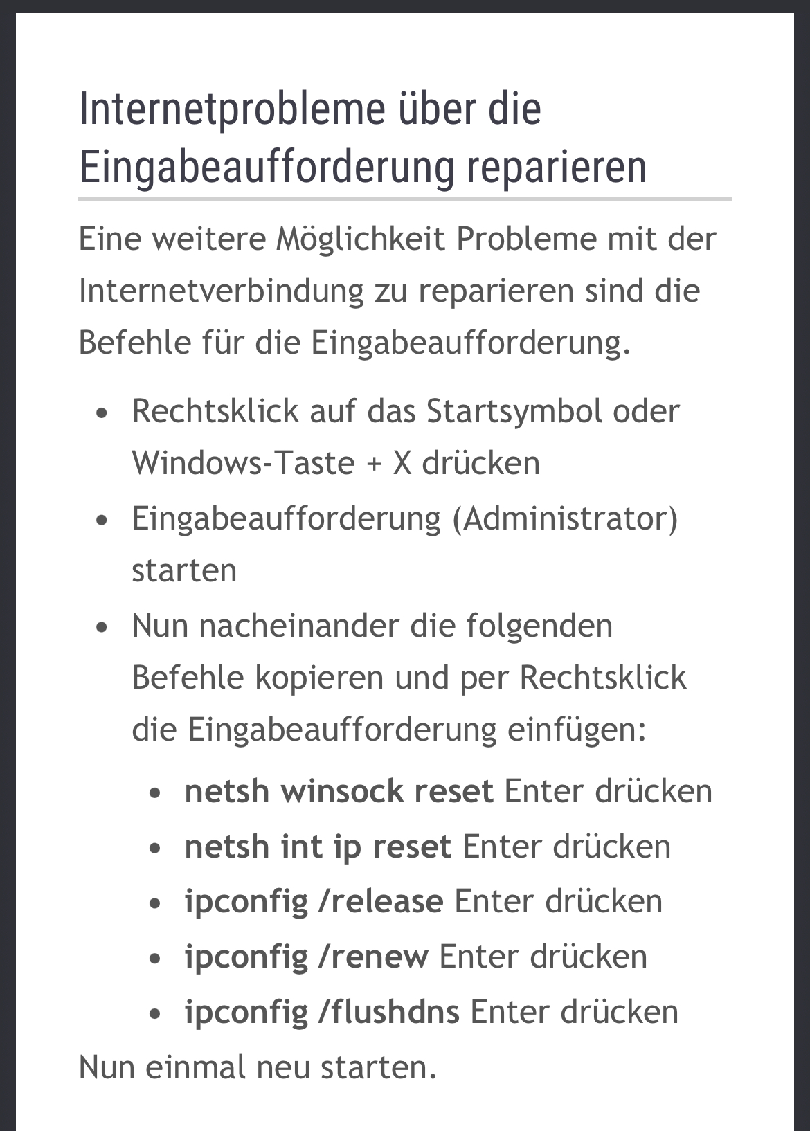

Falls noch nicht gemacht, probiere das mal.
Eventuell auch mal im Router nach der DHCP Einstellung und Lease Time schauen.

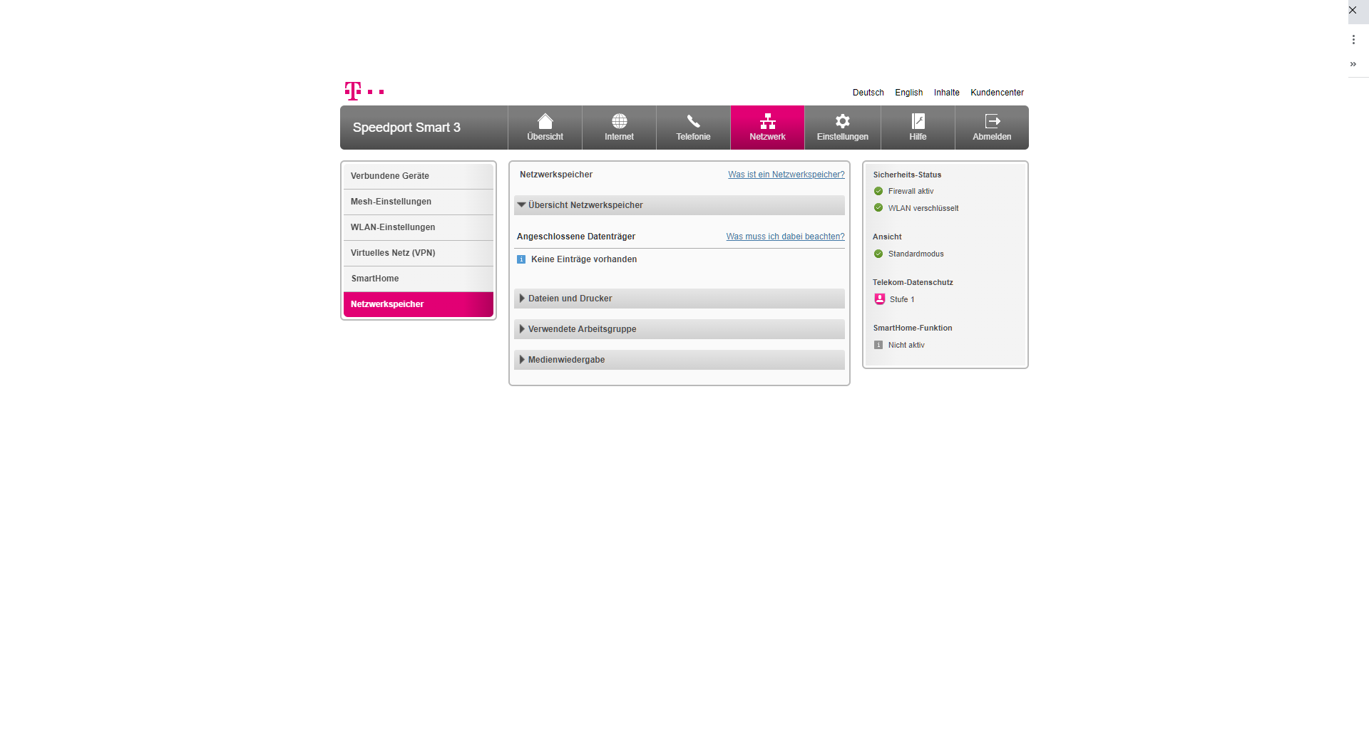

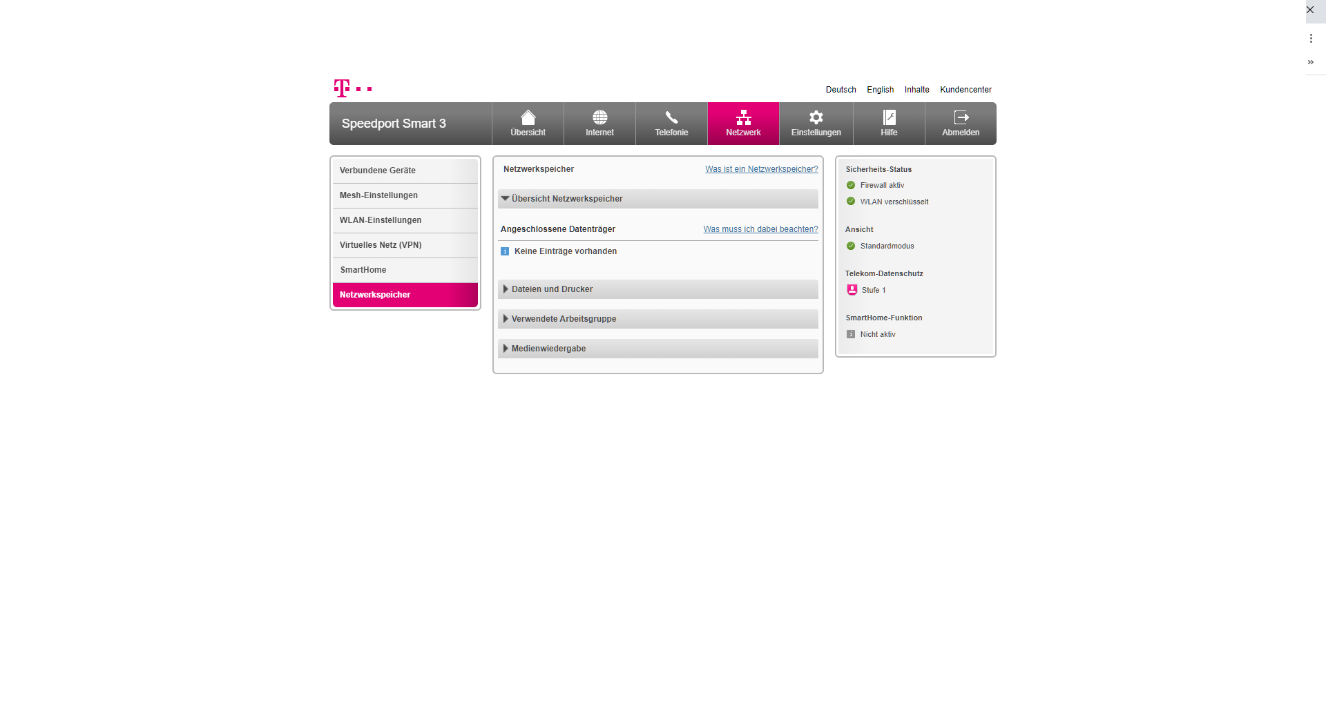

Unter meinem Speedport Smart 3 Router finde ich auch nirgends die Einstellung zum DHCP.
Ich hänge mal meine Übersicht zum Router an. Firmware ist aktuell
