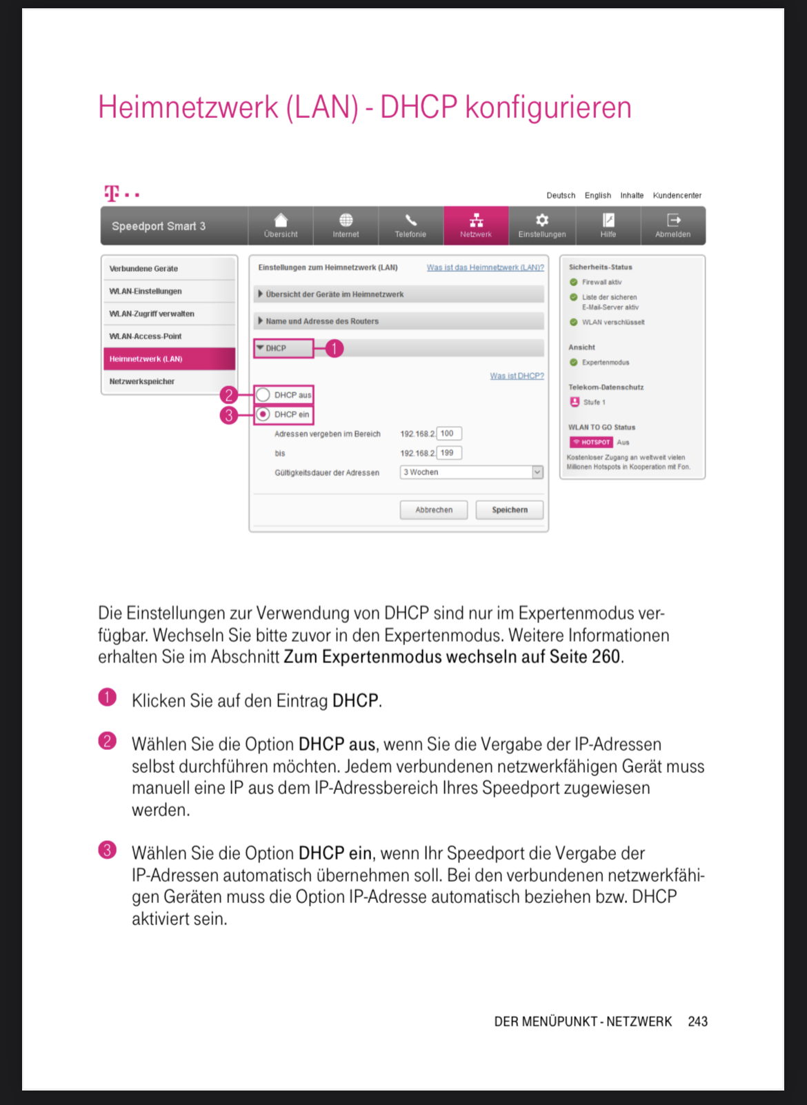

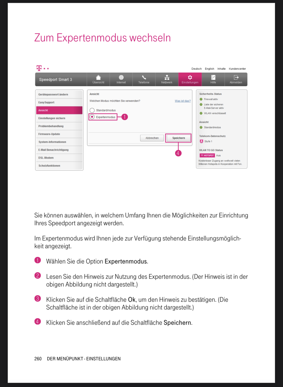

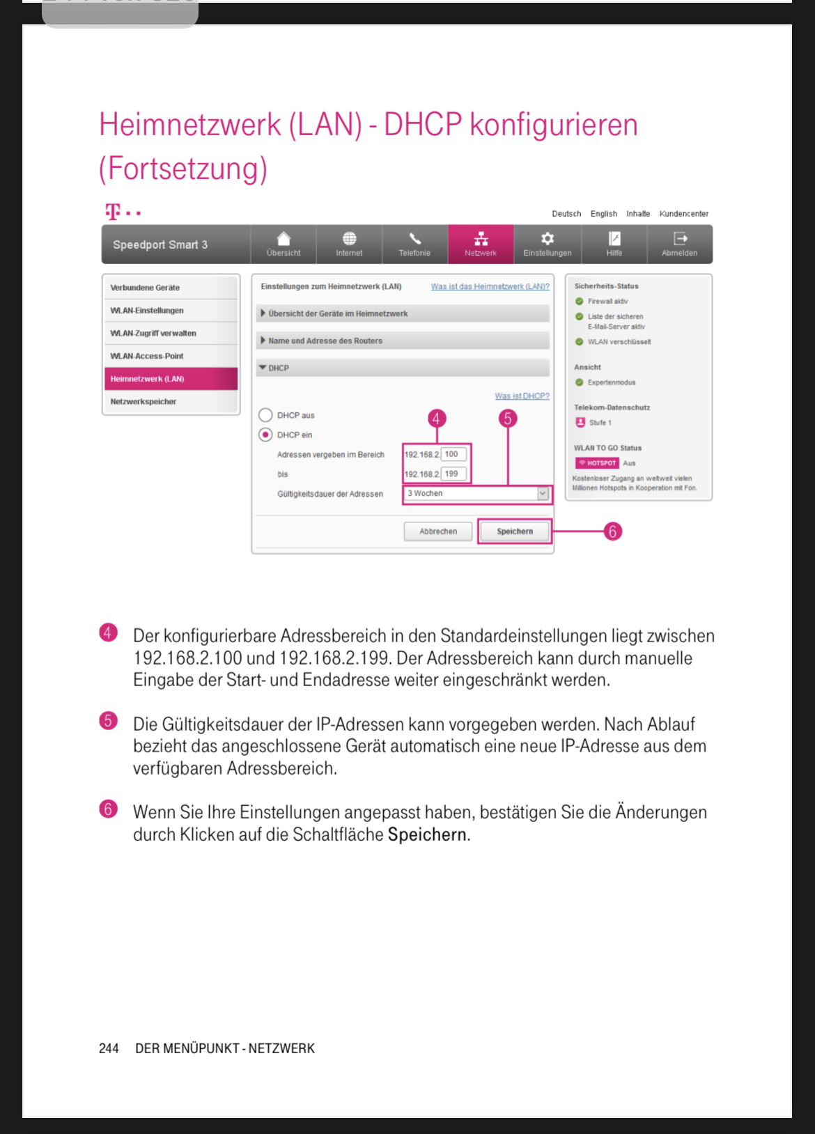

Chrisichevvy1 schrieb:
Unter meinem Speedport Smart 3 Router finde ich auch nirgends die Einstellung zum DHCP.
Schau mal:
